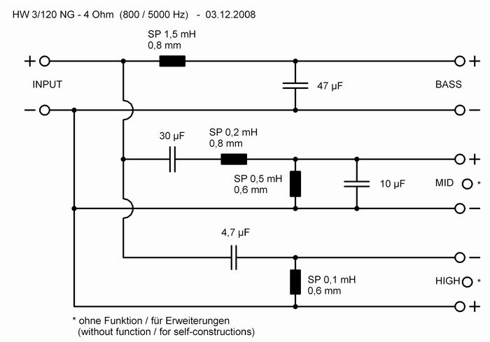

Der Subwoofer hängt in der 3-Wege Lautsprecherbox an einer 3 Wege
passiven Frequenzweiche (Trennfrequenz 800Hz). Kann auch sein, dass ich
mit meiner aktuellen Schaltung komplett auf dem Holzweg bin. Den ESP

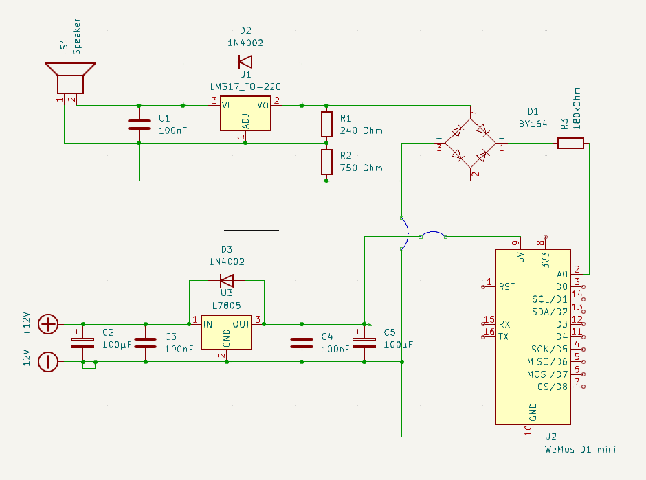

von Malte H. (malte_h238)
Hier der Schaltplan wie ich mir das ganze gedacht habe. Ich habe auch
eine Zeichnung der Frequenzweiche angehängt.
Es kann absolut sein, dass ich komplett auf dem Holzweg bin. Bin für
Ideen offen. Wichtig wäre mir nur, dass die LEDs der Lautsprecher
Beleuchtung unabhängig von der Lautstärke bei einem Bassschlag
aufblitzen und es nicht über ein Mikrofon, sondern wie im Schaltplan
gezeichnet aus dem Signal des Subwoofers / Tieftöners gesteuert werden.
Schonmal vielen Dank im Voraus.
von Michael B. (laberkopp)
Malte H. schrieb:
> Hier der Schaltplan
Du hast also vom Lautsprechersignal unabhängige 12V.
Gut so.
Warum meinst du, für so eine einfache Aufgabe unbedingt einen WeMos
verwenden zu müssen ?
Das Problem ist, bei welchem Pegel die LED aufleuchten soll. Man hört ja
mal leise Musik und mal laute.
Ich wurde versuchen, das Aufleuchten adaptiv am sonstigen Pegel
festzumachen, als automatische Anpassung an die Lautstärke.
Die allereinfachste Lösung, ohne Anpassung an den Pegel, ware ein
Transistor
           +--|<|--1k--o
           |  LED      +
  o--10k--|< BC547    12V
Speaker    |E          -
  o--------+-----------o
Die nächsteinfache wäre ein Komparator, oder mehrere, wenn du mehrere
LEDs je nach Lautstärke aufleuchten lassen willst.
Auch ein LM3915 kann helfen.
Mit automatischer Anpassung an die Lautstärke sollte man das Signal erst
mal gleichrichten, aber nicht mit einem Brückengleichrichter sondern mit
einem Präzisionsgleichrichter aus OpAmp, dann bildet man den Mittelwert
durch einen RC Filter, und dann nutzt man wieder Komparatoren ob das
Signal vor der Mittelwertbildung 2, 4, 8 oder 16 mal so hoch ist wie der
Mittelwert, für je eine LED.
Das alles kommt ohne Spannungsregler und ohne uC aus.

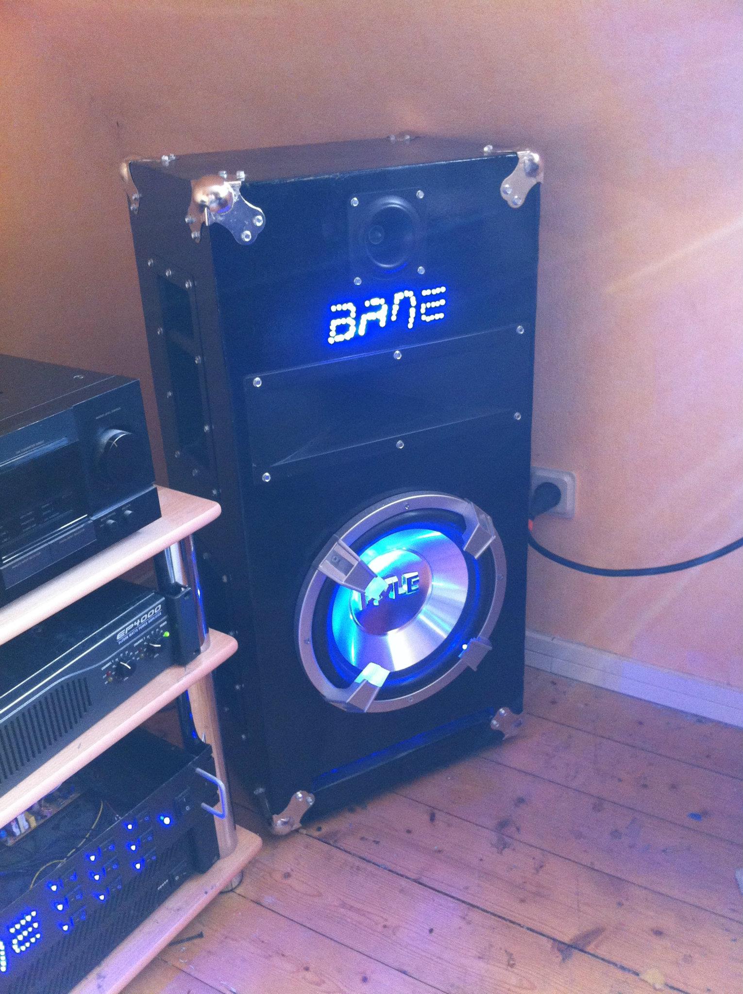

Ich habe mal ein Bild der Lautsprecherbox angehängt. Die 3 LED Kreise um
die es geht sind:
1. Logo
2. Subwoofer
3. Bassreflex Kanal
Alle 3 Kreise sind so in Reihe / Parallel geschaltet, dass jeder Kreis
direkt mit 12V versorgt wird.

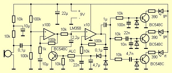

von Marcel V. (mavin)
Malte H. schrieb:
> Die Idee mit dem Operationsverstärker hatte mein Vater vor 12 Jahren
> auch schon einmal.
Bei direktem Anschluss an den Subwoofer, kannst du das Mikro und den
ersten OPV weglassen. Die Schaltung enthält eine automatische
Lautstärkeanpassung (ALC).

Daher zeigt Marcel dir eine 3-Farben Lichtorgel, es ist schlicht unklar,
ob alle LED gemeinsam aufblinken sollen, je lauter je heller, ob von
MEHREREN LED immer mehr aufleuchten sollen je nach Lautstärke im Prinzip

Wenn der WeMos sowieso die LED bedient, also auch die nötigen
Transistoren zur Stromverstärkung hat, dann musst du nur das Audiosignal
in einen Analogeingang schicken. Und weil Audio plus und minus hat, muss
man nicht gleichrichten, sondern nur 0 in die Mitte legen. Wegen dem
blöden 220k:100k Spannungsteiler geht der Messbereich ja von 0 bis 3.2V
also 1.6V Mitte, bei Versorgung aus 5V
