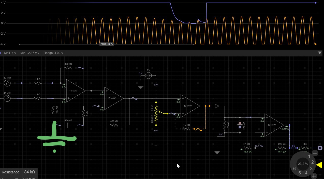

Hi, Ich experimentiere grad mit Ultraschallempfänger. Ich nutze einen
JRC 072D als OP Amp. Ich hatte durch das lange Kabel ein starkes
rauschen an ein Ultraschallempfänger. Daher habe ich 2
Ultraschallempfänger genutzt und das eine mit Knete zugeklept. Dafür
habe ich den Subtrahierer, evtl nennt man den auch Differenzverstärker,
benutzt. Das Ergebnis habe ich nochmal verstärkt mit der anderen Seite
vom Op Amp. Das mit dem Subtrahierer funktioniert sehr gut und konnte
das rauschen deutlich verringern. Nun bekomme ich leider ein Ergebnis,
dass verschoben ist. Wie kann ich den auf die Nullposition verschieben?
Der Op Amp besitzt kein Offset. Ich könnte es mit ein weiteren Op Amp
probieren, der ein Offset hat. Kenne mich aber mit Offset nicht so aus.
mfg EKI
von Monk (Gast)
Du verstärkst den Offset um Faktor 500 - kein Wunder.
Beschalte die OP-Amp so, dass sie nur den AC-Anteil verstärken. Zum
Beispiel, indem du einen Kondensator vor den negativen Eingang packst.
Für DC ist der Kondensator unendlich hochohmig, so dass sich für den
DC-Anteil ein Verstärkungsfaktor von 1 ergibt.
von Marcel V. (mavin)
...und / oder an dieser Stelle kann auch noch ein Kondensator eingebaut
werden.

von Erik H. (erik_h)
Ich bedanke mich. Ich habe ein 0.15uF verwendet und das Signal ist
sauber in der Mitte.
Ich habe das von mavin angewendet, weil ich die weitere Verstärkung
benötige. Wieviel kv/v der hat weis ich nicht, ich habe keine
vernünftige Datasheet gefunden. Ich habe sie von einem Verstärker
ausgebaut. Der hat besser Verstärkt als die anderen, die ich bestellt
habe. Mit den Daten bin ich leider noch nicht so vertraut, worauf es
wirklich ankommt. Dachte durch experimente werde ich schlauer.
Bisher klappt alles wie gewünscht. Bekomme ich dieses Signal auch in
Glattes Signal? Also nicht in 40khz Zacken, sondern als ganze Linie?
Habe das Grün angezeichnet beim Oszillator Bild.
von Klaus R. (klara)
Ja, aber nur mit Kompromissen.
Anbei ein Artikel von Microchip.
https://ww1.microchip.com/downloads/en/Appnotes/01353A.pdf
Auf Seite 8 wird ein Spitzendetektor beschrieben. Auf Seite 9 wird in
Figure 23 ein Oszillogramm gezeigt. Die Spitze wird fast in Echtzeit
erfasst und danach sorgt ein RC - Glied für einen langsammen
Spannungsabfall nach dem Überschreiten des Peeks.
Das ist die selbe Funktionalität wie bei einen einfachen
Gleichspannungsnetzteil. Je größer die Kapazität ist, desto geringer ist
der Brumm.
Aber irgendwann ist die Impulsfolge beendet. Ich denke, dann möchte man
auch zeitnah dieses Ende mitbekommen. Hier muß man dann optimieren.
Zum anderen, wie gerade soll der Spannungsverlauf sein? Genügt dies wie
im Diagramm angezeigt? Man könnte das Ende der Impulsfolge mit einem
Trigger überwachen. Analog wird dann die Schaltung schon umfangreicher.
Ein kleiner Mikroprozessor wäre hier hilfreich.
mfg Klaus
von Alfred B. (alfred_b979)
Erik H. schrieb:
> Bekomme ich
Evtl.:
Gleichrichter (1N4148); + RC Glied (samt nachgesch. R zu GND,
damit es auch eine fallende Flanke gibt...) oder halt sonstige
glättende/integrierende Schaltung; und evtl. nachgeschalteter
Komparator - einer mit Push-Pull Ausgang erlaubte sogar nahezu
völlig freie Wahl der Flankensteilheit des Ausgangssignals.
Natürlich gibt es immer zeitliche Verzögerungen "high_in zu
high_out" und "low_in zu low_out" - und die sind auch nicht
unbedingt identisch... also nicht mal das genaue Puls-Pausen-
Verhältnis muß "stimmen" am Ausgang.
Oder:
Siehe Post von KlaRa.
Ich hab mich bei dem letzten Bild mit der Schaltung verschrieben. Es ist
kein JVC, sondern ein JRC. Wie gesagt. Datasheet nicht wirklich zu
finden. Es könnte dieser hier sein.
https://pdf1.alldatasheet.com/datasheet-pdf/download/7237/NJRC/JRC072.html
Eure Vorschläge haben mich auf eine andere Idee gebracht. Funktioniert
auch, aber schon wieder ist der Nullpunkt verschoben ^^ Wie kann ich das
dort beheben? Es funktioniert zwar mit esp32, die 600mv erkennt der
nicht als high, aber ich hätte es gerne zur Sicherheit etwas besser.
Mein Vorhaben ist, ein eigenen Ultraschall Sensor zu bauen. Ein ESP32
soll per Digital Input diese ablesen.
Ist an der grün markierten Stelle auch wirklich GND angeschlossen?
Ja ist angeschlossen. Ich war grad verwundert, warum der GND
verschwunden ist auf der Schaltung. Funktioniert auch, dass der an
dieser Stelle die Welle auf Null stellt. Nur leider verstärke ich am
Ende nochmal und da verschiebt sie sich wieder, aber diesmal in den plus
Bereich.
> dort beheben?
Der Suchbegriff heißt "Servo loop".
Der Gleichspannungsanteil der Ausgangsspannung wird über einen
Integrator zurückgekoppelt.
https://www.analog.com/en/resources/analog-dialogue/articles/simple-op-amp-measurements.html
