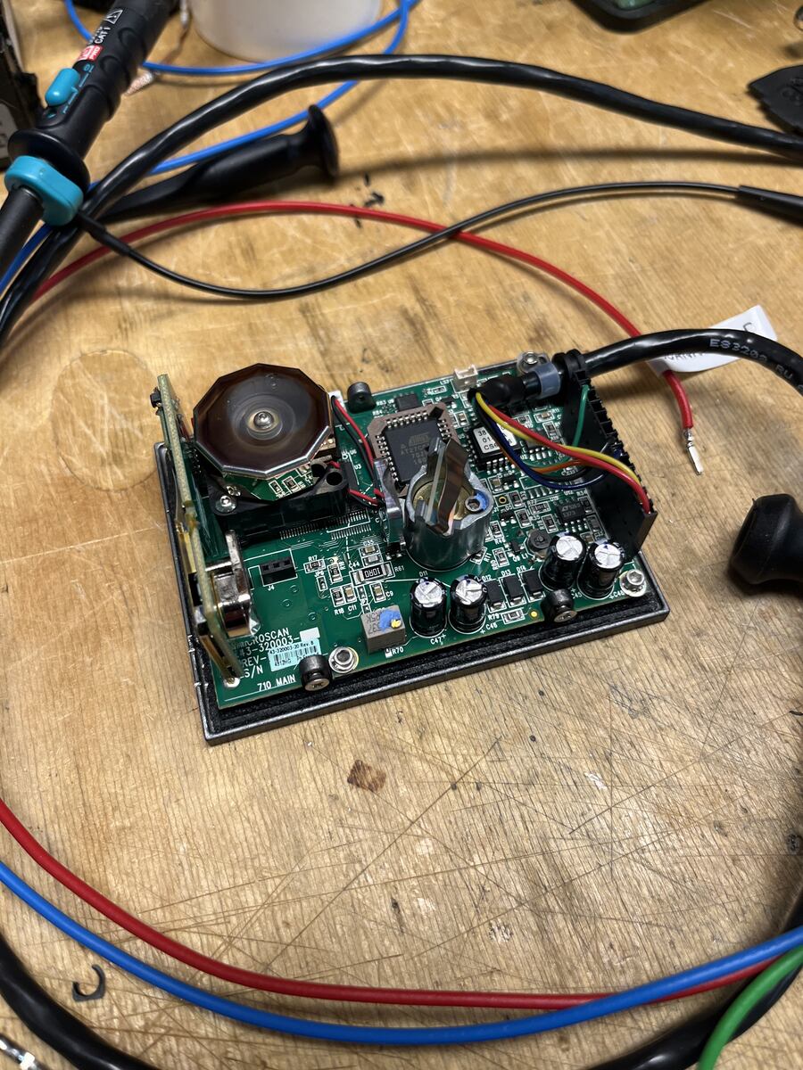

Mir ist bei meinem letzten Besuch auf dem Schrottplatz ein Microscan
MS-710 Barcode Scanner untergekommen. Das Ding war auch noch an einem
Anlagenteil montiert, also stehen die Chancen gut dass der Scanner nicht
einzeln als defekt entsorgt wurde, sondern die komplette Anlage
verschrottet wurde und der Scanner OK ist.
Ich dachte das wäre bestimmt spaßig das Ding zum laufen zu bekommen,
vielleicht sogar mal nen eigenen Barcode zu erstellen und dessen Payload
mit nem Arduino und LCD Display nach dem einscannen anzuzeigen.
Soweit so gut, nur will der Scanner bisher nicht mit mir reden.

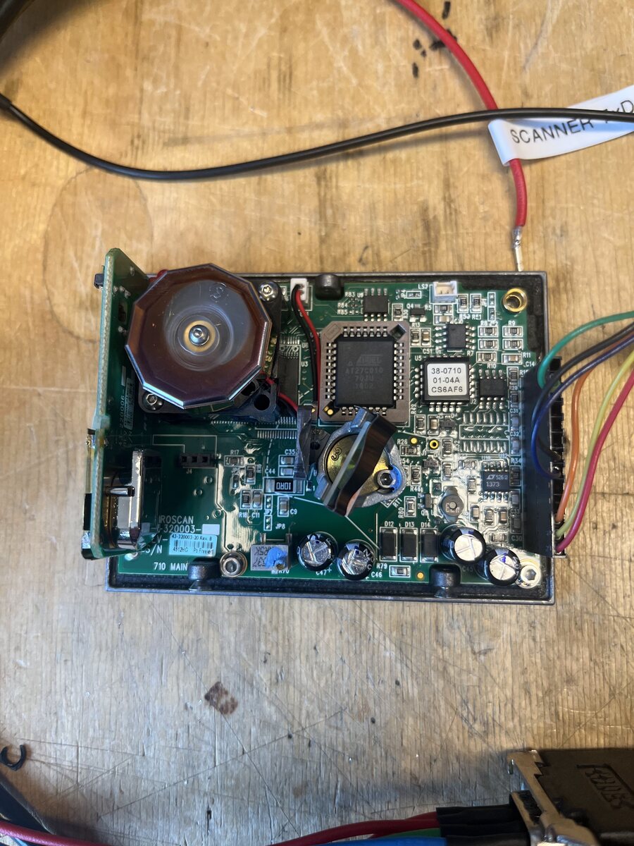

Nach anlegen von 5V dreht sich der Rotor, die PWR LED geht an, RDY und
GD/RD bleiben dunkel. 5V stehen auch am µC an.

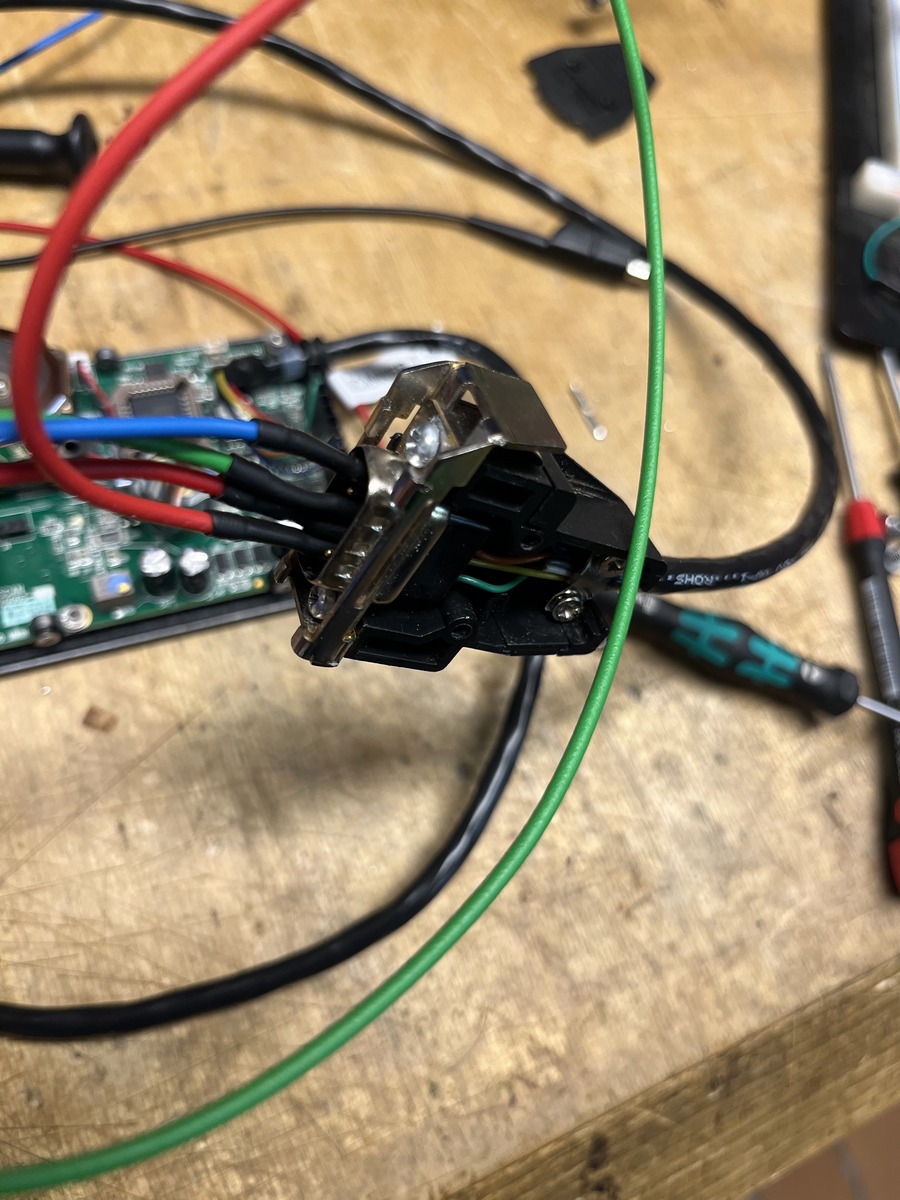

Dieser Scanner hat einen kabelmontierten DSUB-9 Male Steckverbinder.
Der Stecker hat nicht alle Pins montiert, lediglich die ersten 6 Pins
sind vorhanden.
Im Manual habe ich leider nur was über einen DSUB-15 lesen können,
deswegen vermute ich da eine custom Option extra für einen Großabnehmer.
link zum Manual:
https://files.microscan.com/products_pdf/ms710manual.pdf
Vermutetes Pinout des Steckers:
1-5V
2-RX (RS232?)
3-TX (RS232?)
4-? (möglicherweise trigger IN oder "good read" OUT) ich messe 4V gg GND
5-GND
6-? (möglicherweise trigger IN oder "good read" OUT) ich messe 5V gg GND

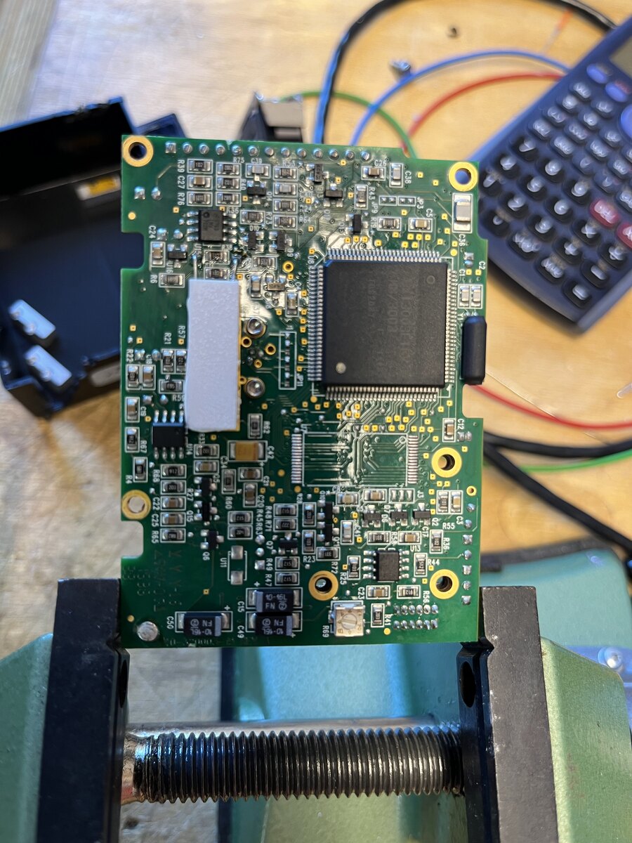

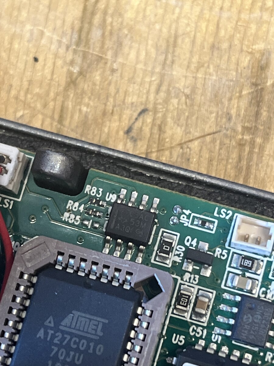

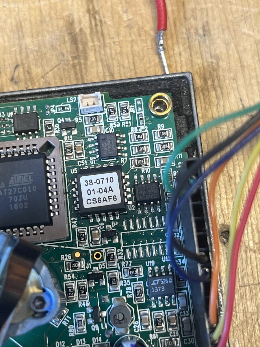

Auf IMG_7727 ist der TI SN75155 zu sehen. Das ist laut DB ein RS232
Treiber.
An die Pins 7 und 5 sind die Pins 2 und 3 des DSUB direkt angeschlossen.
Bis hierhin hatte ich die Leiterbahnen verfolgt.

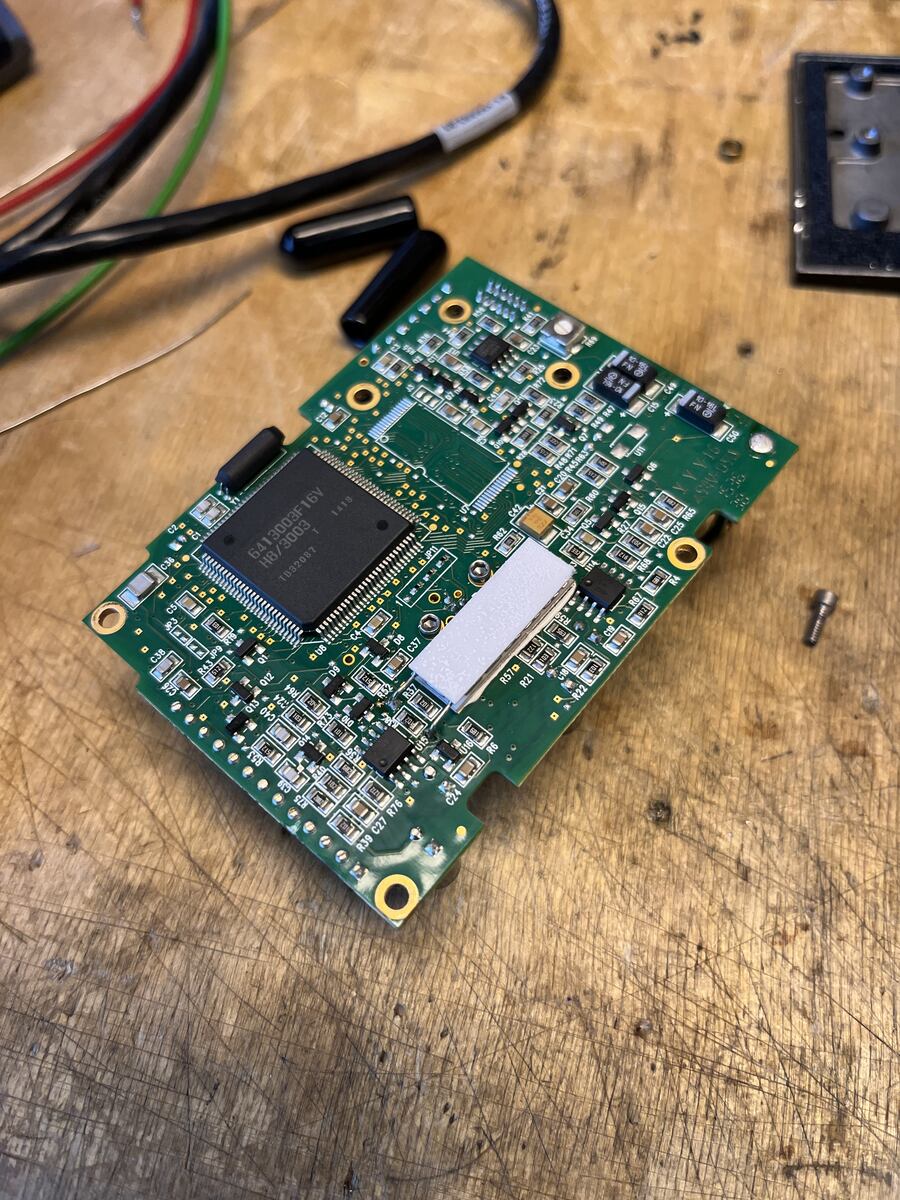

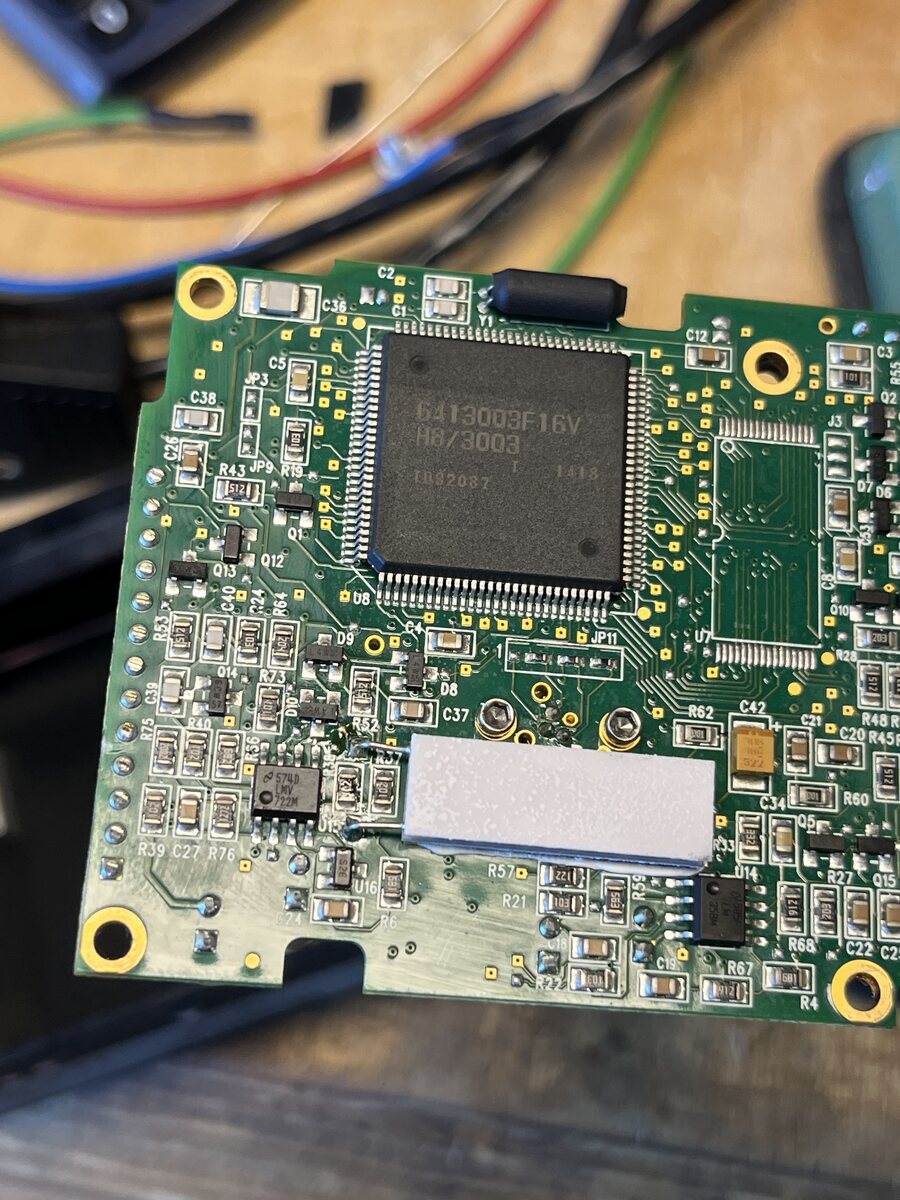

Deine Anmerkung mit der Rückseite war natürlich vollkommen richtig
(Bilder anbei), ich hatte mir das Ding wohl etwas "einfacher"
vorgestellt.

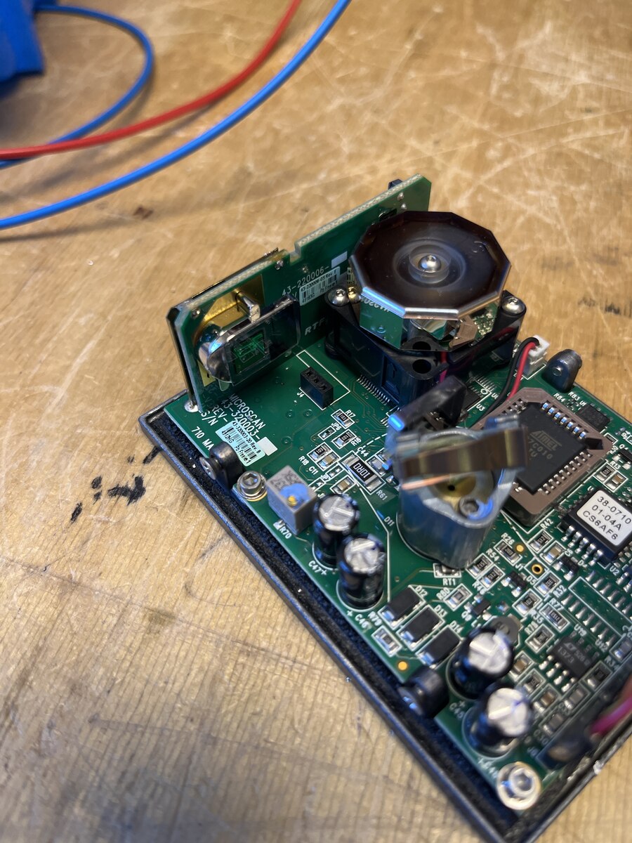

Da ist auch ein Peltier Element, das genau unter dem Laser sitzt und
wohl dessen Temperatur stabil halten soll.
Auf der Rückseite sitzt der µC(Renesas H8/3003). Ich hatte den EEPROM
als µC fehlgedeutet...
An Pin 22 des µC (RxD0) ist der RY Pin des SN75155 verbunden. An Pin 20
(TxD0) ist der DA Pin vom SN75155 angeschlossen.
Die geschickten Bits kommen da auch an. Raus kommt leider nix...

von David (hameg)
Ich wollte hier kurz Meldung machen und mich für die Hilfe bedanken!
Der Scanner spricht nun mit mir, unter Verwendung der CTS/RTS Pins als
Flow Control. Die habe ich direkt vom USB/UART Adapter auf den DSUB
gelegt, da die im Scanner ebenfalls mit TTL Level arbeiten.
Bei der ESP Software musste ich das dann noch richtig Einstellen und
dann auf "Force Connect". Per Auto Connect hat es nicht funktioniert.
Jetzt kann ich mit der ESP Software den Scanner steuern.
