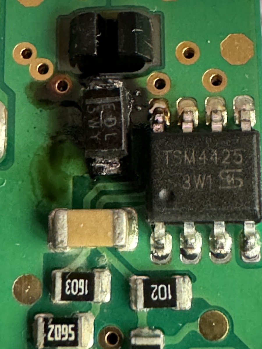

kann mir jemand beim bestimmen dieses SMD Bauteils helfen? Ich vermute
es ist eine Diode/Freilaufdiode…
Ich lese dort EDL5WY - allerdings kann ich darüber absolut nichts bei
Google finden.
Vielen Dank schon mal!

Ich denke, das ist kein "E". Vielleicht ein "B" oder ein Logo? Von der
Bauform her könnte es SOD128 oded SOD123W sein. Evtl ne nachgemachte
PMEG4010ER, die hätte "BD"

Es könnte eine FES1DL von Fagor sein.
Wohl doch nicht. Siehe Anhang.

Immerhin verwenden mehrere Hersteller das Marking für ihre schnellen 1A
Dioden in SOD-123.

Michael B. schrieb:
https://services.taiwansemi.com/storage/resources/datasheet/ES1AL%20SERIES_L2103.pdf
Passt doch
EDL = ES1DL
3WY = Date/Factory Code
Dafür spricht auch, das der Mosfet ebenfalls von TSC ist.
