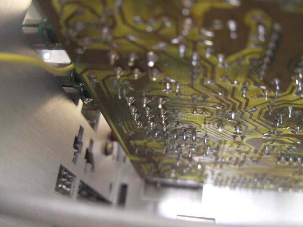

Ich hatte bei meinem HM205-3 zunächst das Problem, dass im Storage-Mode
öfter mal das Bild weg war bzw. nur noch eine horizontale Line angezeigt
wurde und nach Klopfen auf das Gehäuse wieder kam. Im normalen analogen
Modus hatte aber alles funktioniert. Daraufhin habe ich das Oszi
geöffnet und im laufenden Betrieb auf verschiedene Stellen des
Digi-Boards gedrückt. Im Bereich von IC 953-955 kam es dann zum
beschriebenen Effekt. Dies schien mir plausiebel, da dies die
D/A-Wandler zu sein scheinen.

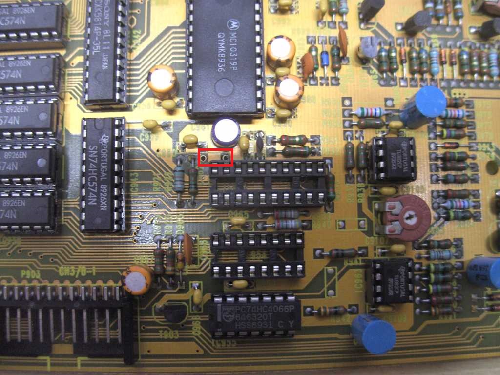

Daraufhin habe ich das Digiboard ausgebaut, IC 953-955 aus ihren
Fassungen genommen und festgestellt, dass an IC 954 (DAC0800) einige

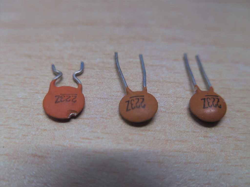

Lötstellen nicht gut aussahen. Beim Heraushebeln der ICs habe ich leider
den C962 angeknackst und ihn gegen einen aus meinem Fundus
ausgewechselt. Nach dem Zusammenbauen scheint der Storage-Mode auch
problemlos zu funktionieren, jedoch habe ich jetzt ein Trigger Problem
(siehe Video). Die Betiebsspannungen an der Buchsenleiste auf dem
XY-Board (Seite 57) habe ich gemessen und scheinen in Ordung zu sein:
-11,97V; 4,91V; 12,00V; 129,8V; 151,3V

von Andrew T. (marsufant)
Wie Du richtig erkannt hast: Kontaktprobleme, Schalterkontakte oxideren,
Lötstellen prüfen und nachlöten.
> Daraufhin habe ich das Digiboard ausgebaut, ...
Tja, nun haben dort wohl auch Kontaktprobleme begonnen.
Nicht ungewöhnlich, wenn man mechanisch einiges bewegt hat.
Also vorgehen wie oben: Lötstellen, nachlöten, etc.

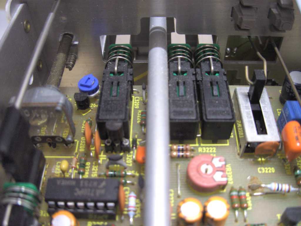

Für mich sieht es so aus, als wenn alles geht. Allerdings hat auf jeden
Fall der +- Schalter Wackelkontakt.
Lötstellen/Pads vom Schalter auf Bruch kontrollieren.
Schalterumgebung mit Klopapier ausfüllen und Schalter mit Teslanol T6
behandeln. Dann Schalter viel bewegen. Vom aggresiven Kontakt 60 würde
ich absehen, das ist zwar hoch wirksan, aber wenn man es anschließend
nicht mit WL komplett rausbekommt und mit 61 nachschmiert, frisst es
weiter.

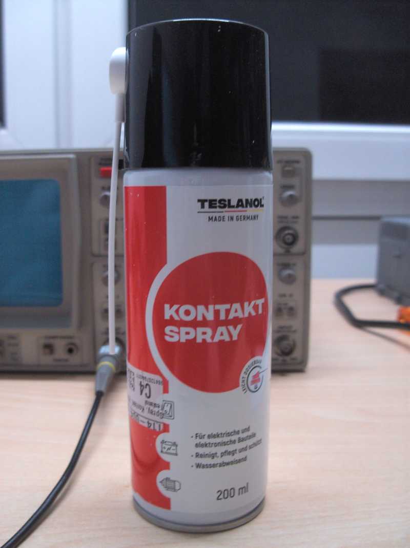

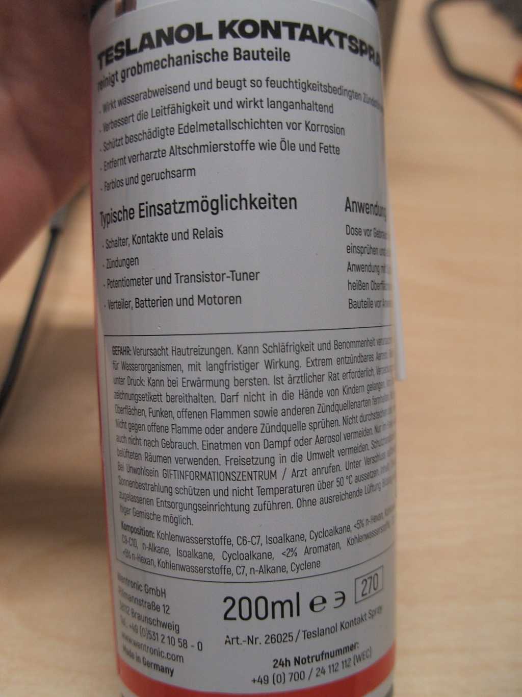

von Oliver W. (oli2)
Meinst du das hier? Das kann im Gegensatz zu K60 im Schalter verbleiben
und richtet dort keinen Schaden an richtig? Der +/- Schalter ist der
mittlere Schalter im Bild. Kann ich das Kontaktspray einfach durch das
Kunststoffgehäuse reinlaufen lassen? Die Lötstellen vom +/- Schalter
sehen ok aus.
Oli
von Wolf17 (wolf17)
Oliver W. schrieb:
> Meinst du das hier?
Wahrscheinlich ja. Warum Wentronic neuerdings das renomierte Teslanol T6
Oszillin nur noch unter der Bezeichnung "Kontaktspray" verteibt, bleibt
deren Geheimnis. Im Sicherheitsdatenblatt von 2020 und 2022 erscheint
unter der alten T6 Oszillinnummer 26025/26026 jedenfalls die neue
Bezeichnung.

Scheint das gleiche zu sein:
https://dampfradioforum.de/viewtopic.php?f=34&t=32423
Habe es soeben in den +/- Taster gesprüht und ihn einige Male bewegt.
Wie man im Video sieht, funktioniert der Taster jetzt auch sauber und
die Triggerschwelle lässt sich im Normaltriggerbetrieb auch schön
verstellen. Bei einem weiteren Umschalten der Triggerflanke setzt der
Trigger dann aber wieder aus. (ca. Hälfte des Videos) Nach dem
Umschalten auf Automatiktrigger fängt der Trigger dann auch wieder.
Oli
