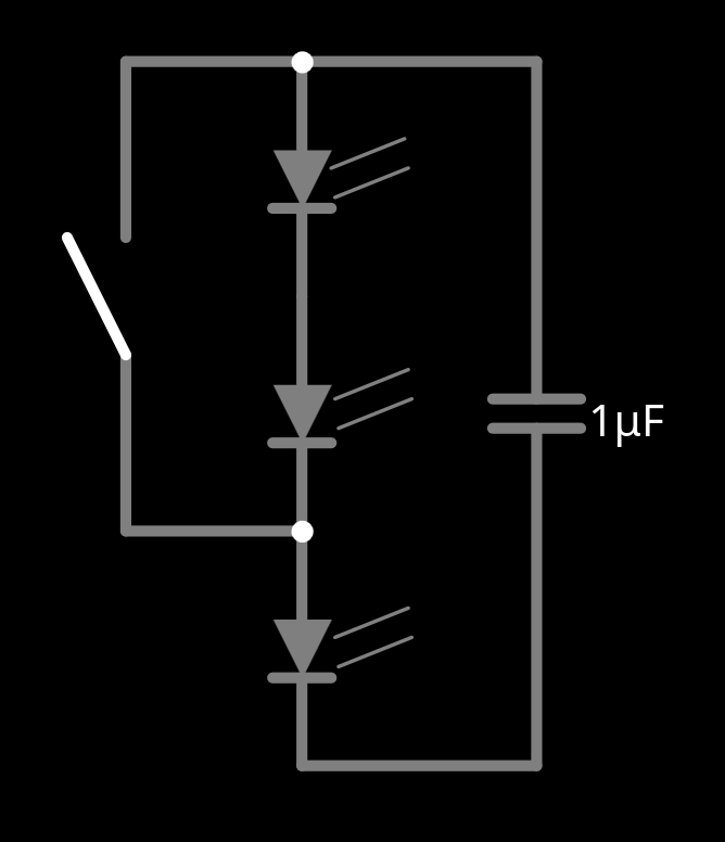

Da ich die in einem thread zu einem ganz anderen Thema erwähnte Schaltung für einen einfachen "batterielosen Blitzer" eine lustige Bastelei finde, hier ein Beitrag konkret dazu.
Unter https://b-kainka.de/bastel152.html findet sich ein Artikel, der mehrere Versionen beschreibt.
Persönlich am besten fand ich die im anhängenden Bild gezeigte Version - ohne Widerstände, mit nur einem Kondensator, aber dafür 3 LEDs.
Was die Auswahl von LED- und Kondensatormodellen angeht, interessieren mich die Erfahrungen anderer - welche Version funktioniert für Euch am besten?
Unter den von mir bisher ausprobierten funktionierten für mich am besten gelbe LED in klarem Gehäuse und ein 1µF MLCC.
OP #7662781
Christian S. schrieb:
Welche Art von Licht und welche Bestrahlungsleistung wird in etwa voraus gesetzt?
Das kommt darauf an, welche LEDs man verwendet. Die gelben LED in klarem Gehäuse erzeugen bei Beleuchtung mit sichtbarem Licht, das rot oder kürzerwellig ist, eine Ausgangsspannung bis zu ca. 1.8V pro LED. Blaue oder UV-LED zu verwenden wäre wohl keine gute Idee, dann könnte nur noch ein kleiner Teil der üblicherweise ja mehr oder weniger "weißen" Umgebungsbeleuchtung zum Energiesammeln verwendet werden. Und LED mit farbigem Kunststoff haben halt den Nachteil, dass sie kürzerwelliges als das von ihnen erzeugte Licht nicht einsammeln können, weil der farbige Kunststoff das wegfiltert. Unterschiedlich farbige LED zu verwenden ist vermutlich auch eher keine gute Idee, denn dann kann schon das Fehlen einer der Farben in der Umgebungsbeleuchtung dafür sorgen, das kein nennenswerter Ladestrom mehr ankommt.
Wenn man drei gelbe LEDs mit klarem Gehäuse verwendet, um einen 1µF Kondensator zu laden, reichen schon ca. 20 Sekunden in der Nähe einer hellen Zimmerlampe, oder halt länger wenn weiter weg, um die eine LED bei Knopfdruck gut sichtbar aufblitzen zu lassen - wobei man das Aufblitzen natürlich besser im dunklen als direkt neben einer hellen Lampe sieht :-)

danke für den Link. BK publiziert immer wieder interessante Schaltungen. Manches sind nur Spielereien, aber doch ganz witzig. Anderes ist durchaus ernsthaft einzusetzen.
Mir gefällt die Variante mit Spannungsverdoppler am besten. Da sehe ich auch noch Ausbau Potential.
#7666858
Bei der richtigen Ledfarbe zum Lichtsammeln bin ich unsicher, ob man das Energiemaximum des Sonnenlichtes für Einzelphotonen oder für die meisten Photonen (Photonenstrom) nehmen sollte. Gelb scheint wohl atmosphärisch die meiste Energie zu haben, sonst würde man ja grün nehmen.
