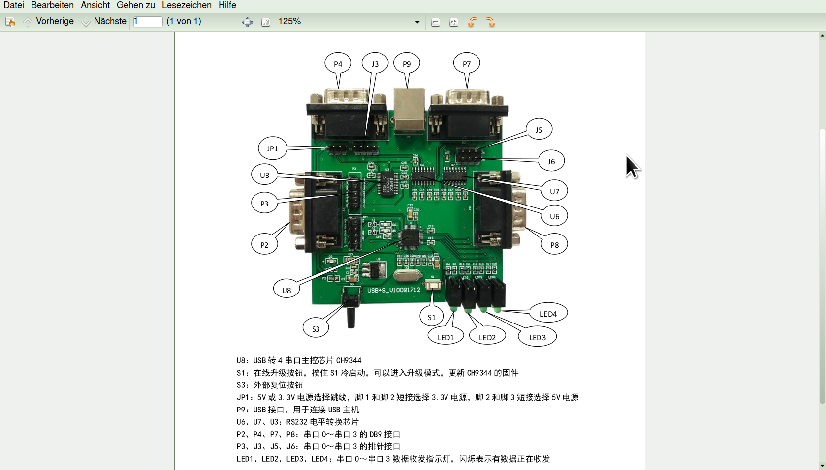

von N. B. (charlie_russell)
Wenn es nicht russisch Roulette spielen mit FTDI werden soll (Stichwort
Fälschungen):
WCH CH9344: https://www.wch-ic.com/products/CH9344.html

von Norbert (der_norbert)
> (Stichwort
> Fälschungen):
Schöner Gedanke. Aber irgend etwas hat mich dann doch in Richtung einer
Vermeidungsstrategie getrieben. ;-)
