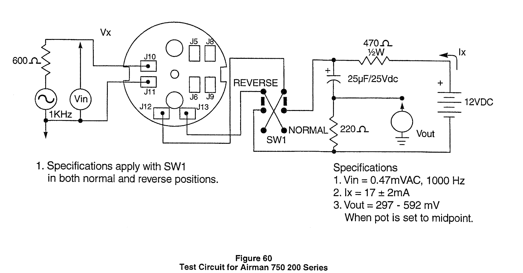

Ich habe habe ein Telex 750 headset aus der Luftfahrt und will das für
Amateurfunk verwenden.
Aus dem Servicemanual habe ich eine Schaltung gefunden und die
nachgebaut. Eigentlich ist sie laut manual gedacht, um den integrierten
Verstärker einstellen zu können.

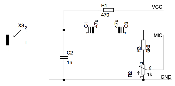

Nun gibt es noch eine zweite Schaltung, die das Headset für ein
Funkgerät von Yaesu anpasst. Diese ist ganz anders aufgebaut zB die zwei
Elkos.
Welche vor/Nachteile haben diese Schaltungen?

Nö, das ist doch fast das gleiche. 2 Stück 47µF in Reihe sind so etwa
23µF und die Speisung der 12V über den 470 Ohm widerstand ist identisch.
Die Afu Schaltung ist etwas paranoid, weil der Entwickler anscheinend
mit unbekanntem DC-Level am Mic Eingang des Tranceiver rechnet, das ist
aber überflüssig, denn das Pegelpoti geht gegen Masse. Einer der Elkos
ist also immer verpolt.
Wenn du die beiden Elkos gegen einen 22µF ersetzt mit dem Pluspol
Richtung Mikro, bist du fertig. Übrigens sind 17mA Speisung ganz schön
viel für eine Elektretkapsel, aber vermutlich ist in der Kapsel schon
ein Vorverstärker.
Es lohnt sich übrigens, neben dem 1nF Kondensator noch eine Drossel mit
ein paar dutzend µH in die Audioleitung zwischen Poti und Funkgerät zu
legen. Niemand möchte Einstreuungen ins Mikro.

Es koennte sich auch lohnen, den 470 Ohm in 2 x 220 Ohm aufzuteilen,
und dort noch einen Siebelko von ca. 100 uF gegen GND anzuschliessen.

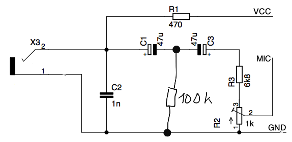

Oder einen 100k Widerstand zwischen den Elkos nach GND schalten. Dann
sind beide Elkos automatisch immer richtig rum gepolt.
von T.M .. (max)
> weil der Entwickler anscheinend mit unbekanntem DC-Level am Mic Eingang des
Tranceiver rechnet
Ok interessant, also die gegenseitig gepolten Elkos haben also nur etwas
mit dem DC zu tun, bzw blocken die nur vom NF Signal ab?
> Wenn du die beiden Elkos gegen einen 22µF ersetzt mit dem Pluspol Richtung Mikro
Das ist ja das was Telex in der Testschaltung gemacht hat
Was wäre denn den Vorteil, wenn es einen gibt?
Ist überflüssig. Ein Elko reicht. KISS.
