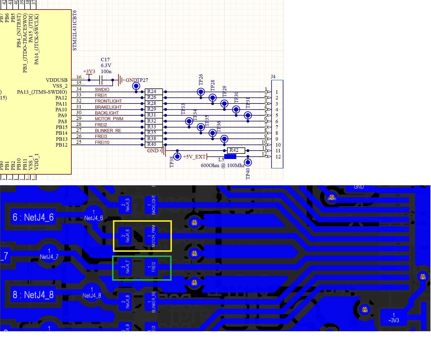

Ich habe ein kleines Problem und benötige eure Hilfe.
Ich nutze den uC STM32L431CBT6 und damit steuere ich einen Motor mit
einer PWM freq=4kHz. Warum es 4kHz sind, ist erstmal egal. Das Problem
tritt auch mit 20kHz auf.
Nun den Motor steuere ich also mit der TIM1 PWM CH1 am Pin PA8.
Mit dem Timer15 CH2 möchte ich die Geschwindigkeit messen, indem ich die
Zeit zwischen 2 Pulsen messe und daraus die Geschwindigkeit errechne.
Dazu habe ich den Timer15 CH2 am Pin PB15 als Input Capture Mode
definiert und den Input Capture mit dem TI2 (fallende Flanke) verbunden.
Das funktioniert soweit, wenn ich den Pin mit einem externen Signal 5V
(PB15 ist FT 5V tolerant) beaufschlage, löst dieses Signal auch einen
Interrupt aus - ich lasse dazu im Interrupt probeweise einfach eine LED
toggeln - und schreibt den aktuellen Counterwert in das Datenregister 2.
Das funktioniert soweit und ist alles ok.
Mein Problem ist jetzt aber, dass auch die LED dann toggelt, wenn ich
die PWM, sprich den Tastgrad, des TIM1 CH1 verändere bzw. wenn die PWM
läuft.. Der PIN der zufälligerweise daneben liegt, bekommt so ein
Fehlsignal und löst den Interrupt aus..
Leider kann ich hardwaretechnisch nichts mehr ändern und einen anderen
Pin wählen. So ein Problem auf einem uC hatte ich noch nie. Kann es
wirklich sein, dass das PWM Signal den Input Capture von TIm15 so stört
oder ist da hardwaremässig, layoutmässig etwas faul?
Ich bin um jeden Ratschlag sehr dankbar.

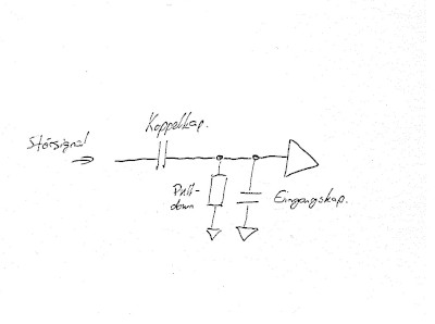

von Mark S. (voltwide)
Die heute üblichen harten Schaltflanken eines portpins können über
weninge pF koppelkapazität kurze Nadelimpulse einkoppeln auf offene
benachbarte Leitungen, durchaus auch mit logischen pegeln.

So ein GPIO-Pin ist sehr hochohmig, d.h. es fließt nur wenig Strom.
Hänge mal einen 1k Widerstand gegen GND an den Pin. Dann muss die
Störung gegen den erhöhten Strom anarbeiten, und das sollte ihr dann
nicht mehr so einfach gelingen.

Jeder GPIO hat ein SPEED Register. Für die meisten Anwendungen reicht
die langsamste Einstellung (= nicht so steile Flanken) leicht.
Manche Timer haben ein digitales Filter zwischen Pin und Input Capture.
von Uwe B. (Firma: TU Darmstadt) (uwebonnes)
Versuche erst einmal die GPIO Speed des PWM Ausganges zu verringern. Das
verlangsamt die Schaltflanke und verringert das Uebersprechen. Der
Eingang braucht auch eine Pull(Up|Down)

> phantastische Luftschlösser zu diskutieren bringt nichts.
Ich habe ihn oben mal angehängt. Also eigentlich ist da nichts dran, als
nur 0 Ohm Widerstände an jedem Pin und die Signale sind alle auf einen
Stecker geführt.

Ich meine Schaltungstechnisch und layouttechnisch kann man ja beim uC
Board wirklich nicht viel falsch machen, was die beiden Pins angeht
oder???
von Walter T. (nicolas)
Ich sehe keine Beschaltung. Das sind alles offene Pins.
von Monk (Gast)
Markus K. schrieb:
> Also eigentlich ist da nichts dran, als nur 0 Ohm Widerstände
> an jedem Pin und die Signale sind alle auf einen Stecker geführt.

von Bauform B. (bauformb)
Jetzt wäre ein vollständiges Schaltbild vielleicht doch hilfreich...
Wenn die Pins die meiste Zeit offen sind, hast du einen
Zufallsgenerator.

ok verstehe, aber der uC hat doch intern eine Diodenbeschaltung nach GND
und VCC. Man könnte jetzt 33 Ohm Widerstände in Serie platzieren, aber
ichbfrage mich ob das wirklich notwendig ist, denn das Nucleo Board von
ST hat auch alle Pins nackt auf den Stecker geführt. Die haben auch
keine aufwändige Beschaltung.

von Markus K. (buellsix)
Hier ist der ganze Schaltplan, es ist nicht alles bestückt. Deshalb habe
Sofern wir hier ein Problem mit kapazitiver Überkopplung haben, gilt
-es werden Nadelimpulse übertragen
-deren Amplitude ist in erster Linie eine Frage der Eingangskapazität
des Porteinganges, denn wir haben einen kapazitiven SpannungsTeiler zu
betrachten.
-jegliche Art von pull-up oder -down Widerständen verkürzt zwar die
Dauer dieser Nadelimpulse, nicht aber deren Amplitude.
Um die Amplitude der Nadelimpulse zu verkleinern, reicht demnach ein
kleiner Kondensator (100p~1n) direkt vom gestörten Eingang nach GND.
Davon mal abgesehen halte ich ein Software-Problem durchaus für möglich
- mit Interrupts kann man nun mal auch eine ganze Menge falsch machen.
Das deckt sich leider gar nicht mit meinem Verständnis, wie
Spannungsteiler funktionieren.
Wenn das du/dt meines Störsignals fix ist, würde eine Verkleinerung
eines Pull-Up/Downs selbstverständlich auch die Amplitude des
Störsignals reduzieren.
