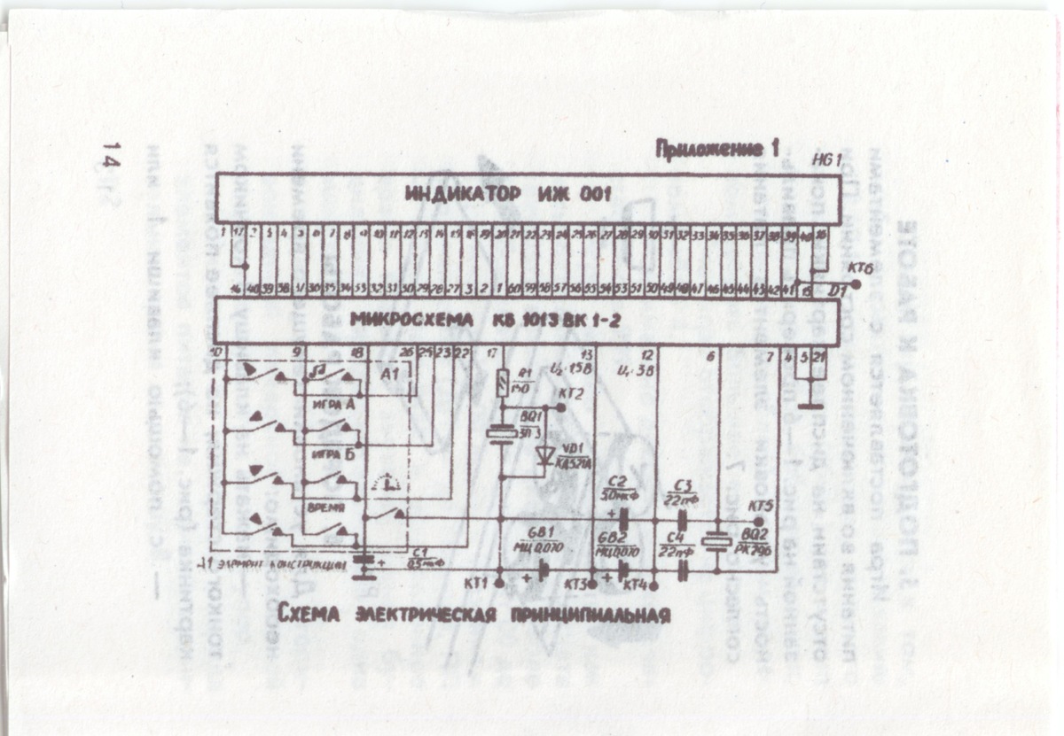

Hallo!
Ich habe hier ein altes russisches Spiel was einige von euch vielleicht kennen. Entwickelt in Japan und in der UDSSR in Lizenz gebaut.
Diese elektronischen Spiele gab es in vielen abgewandelten Versionen. Bei meinem hat sich der Piezo verabschiedet. Ich habe das Spiel so bekommen. auf der Unterseite ist er gebrochen und Teile fehlen. Ich habe einen anderen(hatte ich gerade da) angeschlossen aber mega leise. Die Schaltung habe ich mal eingescannt. Ich verstehe dabei nicht was die Diode VD1 für eine Aufgabe erfüllt. Vielleicht kann mich jemand erhellen und mir Tips geben was ich da für einen Piezo nutzen kann.
