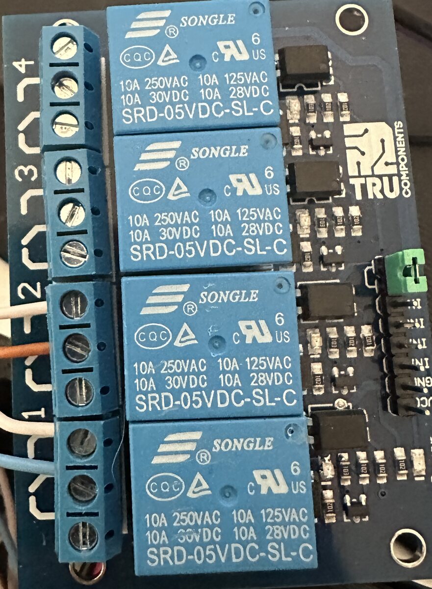

ich bin neu hier im Forum und habe direkt eine Frage.
Baue für ein Schulprojekt gerade eine Schaltung, dort soll grob gesagt
über einen ESP32 eine 12V Pumpe gesteuert werden. Habe mir dafür ein
Netzteil (12V DC -> 5V DC) und ein Relais Modul (TRU COMPONENTS
TC-9927216) gekauft. Habe den Code soweit fertig, das Relais schaltet
auch.
Jedoch kann ich am Relais Ausgang keine Spannung feststellen. Habe an
dem VCC Pin 12V angelegt, am GND natürlich Ground, und den IN1 mit dem
ESP verbunden. Habe ich irgendwas falsch gemacht?
Habe auch gesehen, dass auf den Relais nichts von 12V steht, sondern nur
28, 30, 125 und 250V. Lässt das Relais also ab unter 28V keine Spannung
durch?

Die Platine muss mit 5V versorgt werden, das erkenne ich an der langen
Modelnummer der Relais. Dazu kommt, dass die meisten dieser
Relais-Platinen nicht mit 3,3V a(vom ESP) ansteuerbar sind. Achte beim
Kauf darauf, dass Kompatibilität zu 3,3V ausdrücklich erwähnt wird.

Auf dem Relais ist die maximale Spannung und Belastbarkeit der
Schaltkontakte aufgedruckt. Im Datenblatt des Herstellers findest du das
verständlicher formuliert.
Ein Relais stellt an seinem Ausgang auch keine Spannung zur Verfügung.
Das ist nur ein (Um-)Schalter. Das was am mittleren Ascnhluss
reingeschickt wird, kommt je nach Schalterstellung am Pin links oder
rechts davon wieder raus.
von Thomas (thomas_v270)
potentialfreier Wechsler ist hier das Stichwort.
Man sieht es auch links im Bestückungsdruck....
