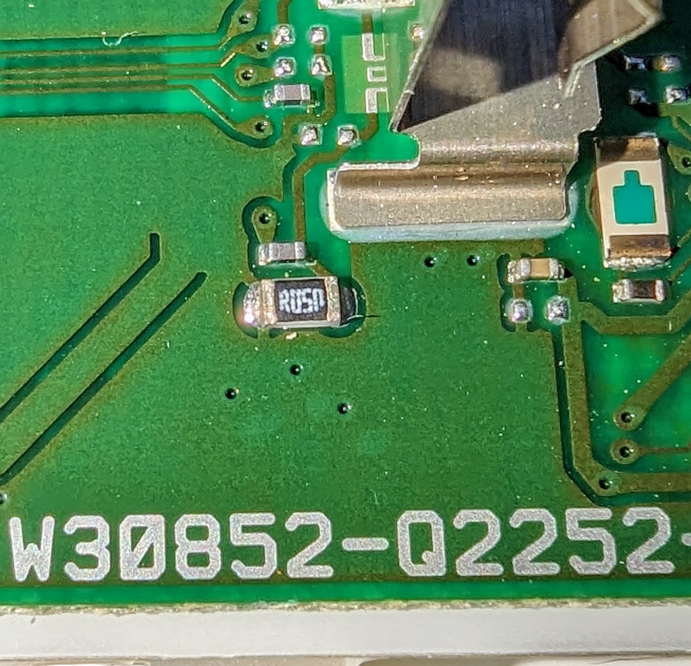

ich habe hier ein Siemens Gigaset, wo das Handteil tot ist. Anscheinend
ist der fotografierte SMD Widerstand der Übeltäter.
Kann mir jemand bei der Bestimmung für Ersatz helfen?
MfG
R050 wären 50 Milliohm, sieht nach Bauform 0603 aus.
Was sagt denn das Multimeter zu dem Widerstand?

von Marcel V. (mavin)
Danyel schrieb:
> Ein- und ausgelötet gar nichts, deshalb meine Vermutung.
Was heißt gar nichts? 0,00 Ohm, oder unendlich hochohmig?
von Mark S. (voltwide)
Wenn es diesen 50mR tatsächlich zerlegt hat, ist dies die Folge eines
heftigen Überstromes. Der ursächliche Fehler liegt dann vmtl woanders.

von H. H. (Gast)
Danyel schrieb:
> es zeigt 0 an.
Erstaunlich genug, schon die Messstrippen werden mehr Widerstand haben
als der kleine 50mOhm Shunt.
Danyel schrieb:
> Gar nichts war falsch formuliert, es zeigt 0 an.
Was für einen 50-mΩ-Widerstand an einem 08/15-Multimeter völlig normal
ist.
Solch kleine Widerstände lassen sich nur mit Messgeräten messen, die
eine Vierleiter-Messung haben.

von Hmmm (hmmm)
Danyel schrieb:
> Danke, mit der Antwort kann ich etwas anfangen und werde ich vorerst
> nicht umsetzen können.
Musst Du auch nicht. Der Widerstand ist nicht defekt.
erstmal die Lötstellen von den grösseren SMD-Bauteilen nacharbeiten.
ganz rechts sieht man grad schon eins

von Danyel (danyel_b)
Das mit dem Nachlöten ist wahrscheinlich trotzdem ein guter Hinweis. Die
Stellen für die Batteriekontakte sehen nicht mehr gut aus.
Danyel schrieb:
> Ich bin hier um etwas zu lernen
Solch kleine Widerstände benutzt man gern, um irgendwelche fließenden
Ströme zu überwachen. In diesem Fall ist der Widerstand nach Masse
geschaltet, es entsteht daran bei fließendem Strom eine kleine positive
Spannung, die dann intern jemand misst. Wenn da beispielsweise 100 mA
fließen, ist über dem Widerstand eine Spannung von 0,05 Ω * 0,1 A = 5
mV.
Die Lötstellen an den Batteriekontakten waren das Problem. Einfaches
nachlöten hat dafür gesorgt, dass das Mobilteil wieder funktioniert.
