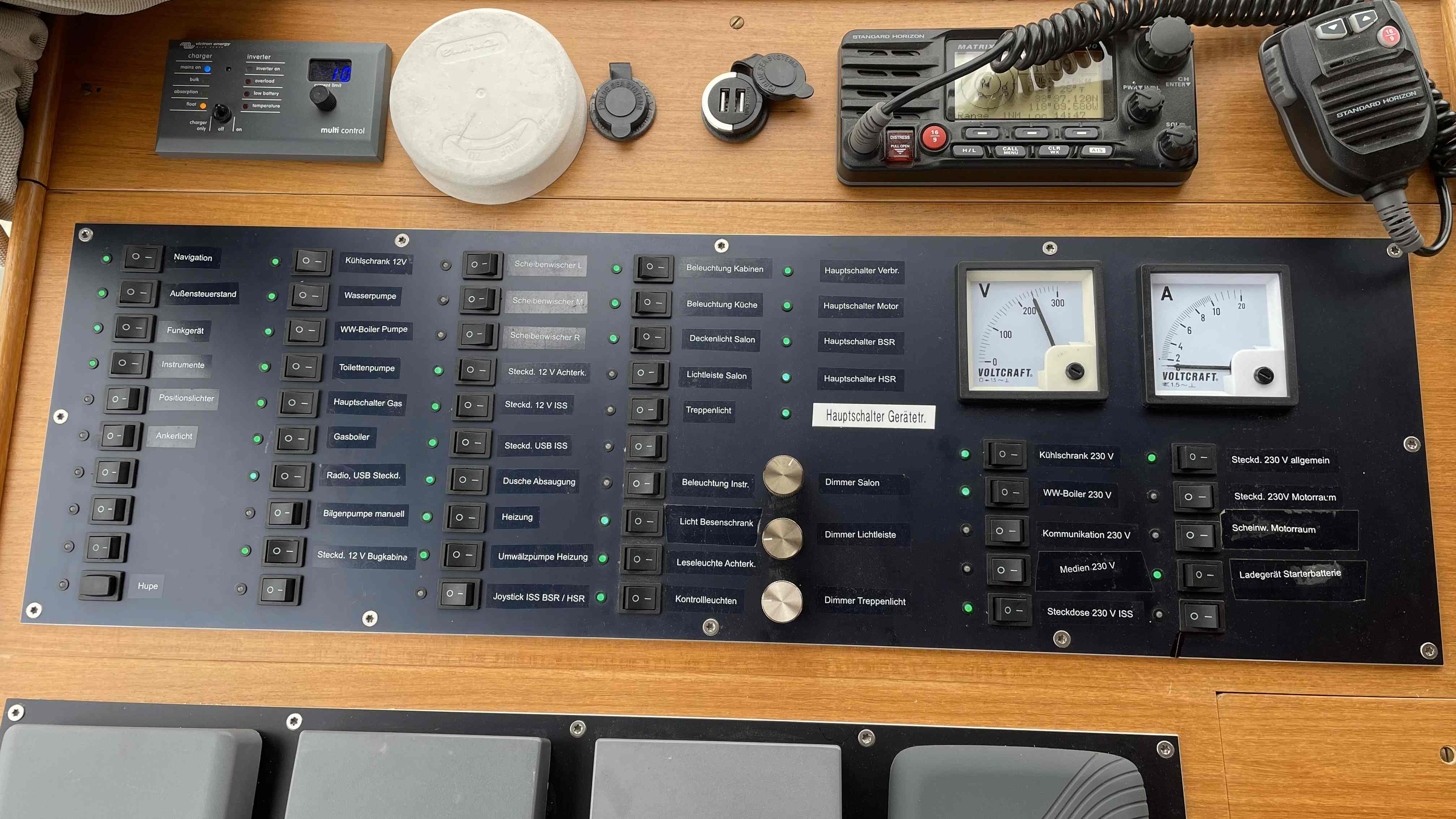

In unserem Schiff sind 60 LED Kontrollleuchten verbaut, alle einzeln geschaltet mit 1,5k Vorwiderstand an 12Volt. Immer mal wieder sterben einzelne LEDs.
Da ich die Elektrik noch nicht bis ins Letzte erforscht habe, gehe ich bisher davon aus dass die an Spikes sterben die von diversen Relais (auch Anlasser!) stammen können.
Diese sind über das ganze Schiff verteilt so dass es einfacher wäre, an dieser zentralen Stelle „gehärtete“ LEDs zu verbauen statt jedes Relais zu suchen und mit Freilaufdiode zu versehen.
Wie sähe die „optimale“ Beschaltung der einzelnen LED aus? Zenerdiode parallel? TVS?
Oder gibt es so etwas fertig?

Z-Dioden oder TVS würden nicht viel bringen, denn die Spannung über den LEDs wird ja trotz Spikes rel. konstant bleiben, so daß das die Z-Diode/TVS gar nicht triggern würde. Eher ist es entweder Überstrom durch die Spikes, oder es sind negative Spikes, was die LEDs dann ebenfalls nicht mögen würden. Man könnte:
  • einen C von ein paar µF parallel zur LED schalten, der die Spike-Ströme (solange die nicht zu dicke sind) abfangen könnte
  • der C würde auch gegen negative Spikes helfen
  • man könnte eine antiparallele Diode (1N4841) zur LED schalten, um negative Spikes gänzlich zu blocken
  • falls die Helligkeit der LEDs genug Reserven hat, könnte man auch den 1,5k deutlich vergrößern, um die möglichen Spikeströme zu verringern

Weil die TVS nicht direkt (sprich: ohne Vorwiderstand) an der Bordspannung hängen darf, aber andererseits eine Überspannungsspitzen zu sehen bekommen muß, die sie direkt an der LED nicht zu sehen bekommt.
Ich würde aber eine stark asymmetrische Aufteilung vorsehen. Statt jetzt 1.5kΩ würde ich 220Ω -- TVS -- 1.3kΩ -- LED empfehlen. Wobei ich ehrlich gesagt nicht glaube, daß die LED wegen Überspannungsspitzen sterben. Aber probiere es ruhig für einige (besonders oft kaputt gehende?) LED aus. Und sei es nur, um die These von der Überspannungsspitze zu widerlegen. Oder eben zu bestätigen.

Es gibt auch unipolare TVS, die sind so gut wie Z-Dioden.
Letzlich muss man den Nennstrom und Spitzenstrom der LED kennen, R zwischen TVS und LED darf bei TVS Begrenzungsspannung gerade den Spitzenstrom fliessen lassen, Rest-R vor der TVS sollte bei Normalspannung auf Nennstrom der LEF begrenzen, die abfangbare Spitzenspannung wird dann durch den Spitzenstrom der TVS bestimmt.

Besser eine Diode in Durchlassrichtung in Reihe zur Erhöhung der Sperrspannung. Zum Beispiel 1N4007. "...Eine normale Leuchtdiode (LED) verträgt in Sperrrichtung [...] meist nur sehr geringe Spannungen. Oft liegt die maximale Sperrspannung bei nur etwa 5V. Wird dieser Wert überschritten, kann die LED dauerhaft beschädigt werden..."

Bei zwei antiparallel geschalteten LEDs kann die Spannung doch nicht über die Flußspannung der jeweils anderen Diode ansteigen?
Gast #8059934
Aber der Strom in Flussrichtung kann durch eine Transiente höher als erlaubt sein.

Rückstrom wird doch durch den sowieso vorhandenen Vorwiderstand begrenzt? Dann nicht mehr auf die 10mA aber bestimmt nicht tödlich für die LED....

Bei den Werten dürfte keine LED sterben. Für eine 30 mA LED wären 390 Ohn bis 680 Ohm normal.
Ich unterstelle, daß das ein Motorboot ist. Die Bootshersteller sind im crimpen von Kabeln nicht git.
Ich vermute Du hast in Deinem Boot irgendwo ein schlechtes Kabel, schlechte Masse zwischen Licht-Maschine und Akku oder defekte Batterie ( AKKU ) oder zu kleinem AKKU sowie defekte Lichtschmachine HolgerR

Vorwärts z.B. 2.1V bei 20mA = 0.042W, rückwärts 7V bei 20mA = 0.14W.
Die Transil blockt jedoch nicht nur Überspannung ab, sondern auch Verpolung auf unter 0.7V.
12V--1k5--+--1k5--+
         _|_      |
Transil  /_\     \_/ LED
Masse ----+-------+
#8060122

Da versagt gar nichts. Es geht lediglich um die Rückspannung aus den Relais die von einfachen Schaltern betätigt werden, NICHTS anderes. Beim Schalten kann man sogar sehen wie einzelne LEDs kurz aufblitzen. Das hat rein gar nichts mit dem restlichen System zu tun und Elkos sind da weit und breit nicht beteiligt.

Thomas R. schrieb:
Daher aus einer vertrauenswürdigen Quelle neue bezogen und ohne weitere Schutzbeschaltung verbaut.
Was hast du da bezogen? Gibt es dafür ein Datenblatt?
Das hat dann zwei Jahre gehalten.
Zwei Jahre ohne Probleme? Und auf einmal gehen die Dinger wieder kaputt, dass sogar der Vorrat ausgeht?
Bitte behalte dein Bashing für dich.
