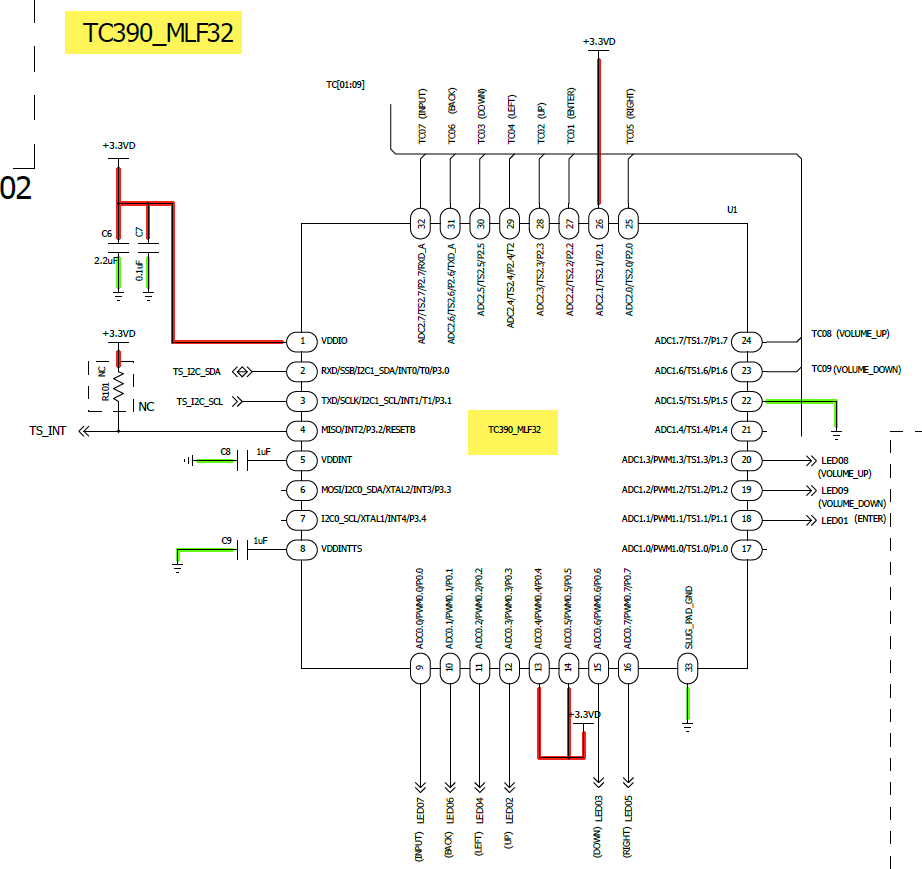

Kennt jemand dieses IC? https://www.signal.com.tr/pdf/cat/SS-TouchCore350-351-360-370-371-380-390_V2.5.pdf
Ist im Denon RCD N10 verbaut und steuert die obenliegenden Tasten. Ich bin mit der Funktion unzufrieden da die Hintergrundbeleuchtung nur bei Berührung anzeigt, hätte aber lieber eine dauerhafte Grundbeleuchtung da man die Tasten sonst nicht wirklich gut erkennen kann.

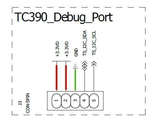

Evtl. kann man am Chip etwas anpassen oder sich mal ansehen was der uC mit dem Chip über I2C so quatscht... kann mir gut vorstellen das dieser Chip in dutzenden anderen Consumergeräten verbaut ist und jemand ein ähnliches Problem schonmal gelöst hat?
