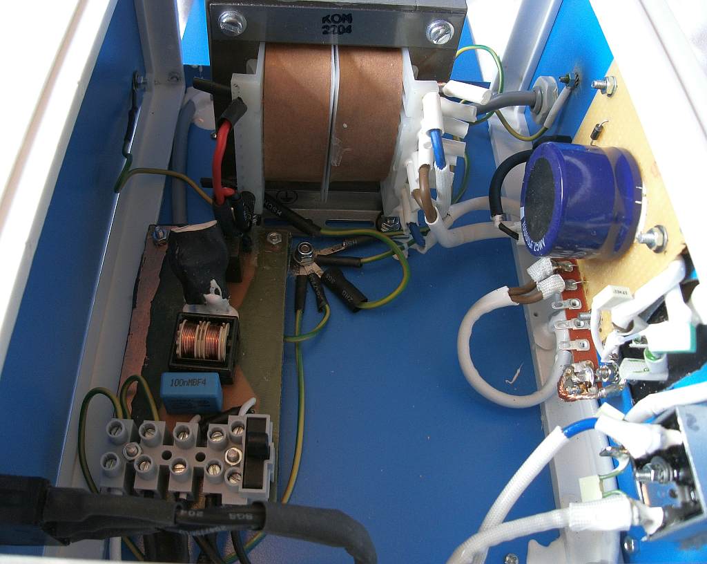

von Karl B. (gustav)
Karl B. schrieb:
> P.S: Foto von NT kommt gleich...
Na ja, kein Kandidat für Schönheitswettbewerb und viel zu viel
"Kleistermasse", "Kafuter". Aber die Kondensatoren über
Mittelpunktgleichrichter und an den Anschlüssen des µA78H05CS kann man
sehen. Die Ringkerndrosseln über die Wechselstrom Sekundärzuleitungen
sieht man leider nicht.
ciao
gustav
von Michael (Gast)
Karl B. schrieb:
> Foto von NT
Ich sehe die Y-Kondensatoren nicht, die Common Mode Störungen nach PE
ableiten.
Schau Dir mal den Impedanzverlauf der CM Drossel an.
Wenn die nicht bereits sehr kräftig bei 30-300Khz abschwächt, wovon ich
fest ausgehe, weil die dafür erheblich zu klein ist, ist die für Deine
Störungen recht nutzlos.
Leg mal eine Schirmwindung um den Trafo.
Breite Kupferfolie außen um den Kern, die die Wicklungen abdeckt.
Oder Mu-Metall bzw. verzinktes Stahlblech gegen die Magnetfelder.
Keine Kurzschlusswindung bauen.
von Hans W. (Firma: Wilhelm.Consulting) (hans-)
Michael schrieb:
> wovon ich
> fest ausgehe
Ja, dem kann man beipflichten.
Ich würde da >=1mH probieren mit Y-C's die max. zulässigen Ableitstrom
ergeben.
Du hast so gerade mal 20Ohm eingefügt... das ist nicht wirklich toll.
73
Die hat gemessen 20 mH. Denke das reicht für's erste.
Dann fehlen da noch zwei nicht stromkompensierte Drosseln. Das war mir
schon klar.
Und bloß nicht noch mehr Kondensatoren gegen PE. Hatte hier schon
RCD-Auslösung wegen der vielen Schaltnetzteile.
Aber genau das ist schaltungstechnisch nötig.
Das mit dem Kupfer-Schirm um die Kerne bzw. Wickelkörper ist bei den
HF-SNTs ja üblich. Denke, das brauche ich bei den 50-Hz
Grundschwingungs-Trafos nicht unbedingt. Wäre aber einen Test wert. Mit
MU-Metall -> das wäre dann Luxusklasse.

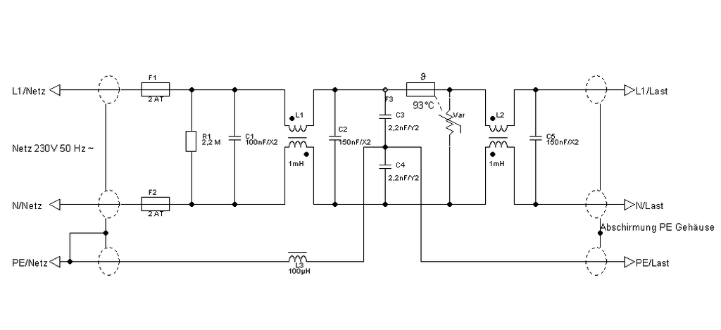

Dann habe ich noch ein Filter, das separat in die Netzzuleitung gesteckt
werden kann, siehe Bild. Da ist dann "alles" drin. Inclusive
Entladewiderstand.;-)
ciao
gustav
Äh,....
Schmeiß mal die Erdleiter drossel raus. Die verschlechtert dir deine
Filter!
Wenn du Probleme mit CM hast, nimm die größte verfügbare Stroko und mach
die Y-Cs so groß es geht. Wenn du der FI fliegt, setz einen
(Trenn)Trafo! Damit sieht er den Strom nicht mehr als Fehler an (du
brauchst PE aber!).
Längs-L und X-C hilft nur gegen DM-Störer. Dort dann das selbe Spiel wie
oben. L und C einfach so groß wie möglich.
So und nun alles relativieren: Es gibt immer eine CM/DM conversion und
Bauteileigenschaften werden schlechter bei größeren Werten. Da muss man
eben auch die Bauformen vergleichen und die mögliche Filter-Performance
abschätzen.
73
von Res (resmon)
Michael schrieb:
> die Common Mode Störungen nach PE ableiten.
Das wird nicht allzu viel helfen, denn die Störungen werden auch auf PE
sein, welches beim Hausanschluss normalerweise mit N verbunden ist.
Oft ist es sogar so, dass die Störungen erst über PE ins Gerät finden.
Meine LF Antenne habe ich in 130m Entfernung vom Haus ...
Dann hast du aber insgesamt ein Problem.
CM Störer am Netz siehst du nur deshalb, weil dein Erdpotential
ruhig(er) ist.
Ansonsten würdest du damit "mitschwingen" und nichts sehen und ergo auch
nicht gestört werden.
Wenn du so ein Problem haben solltest (extrem lange Leitung, verflucht
schlechter Erder,...), dann müsstest du da eine 3-Leiter Drossel
hinmachen, damit du überhaupt eine sinnvolle CM Impedanz einfügst.
Ansonsten führst du mit der Erdleiterdrossel einfach den Störer an der
2-Leiter Stroko vorbei.
Bei der Schirmwicklung wird das dann dann richtig Problematisch!
