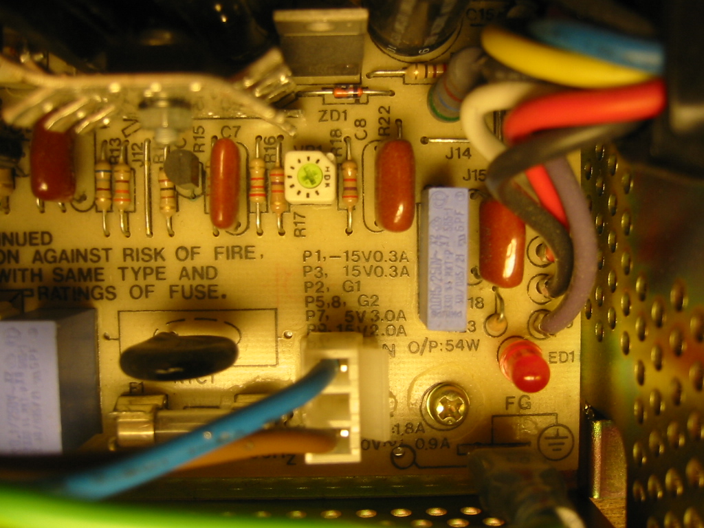

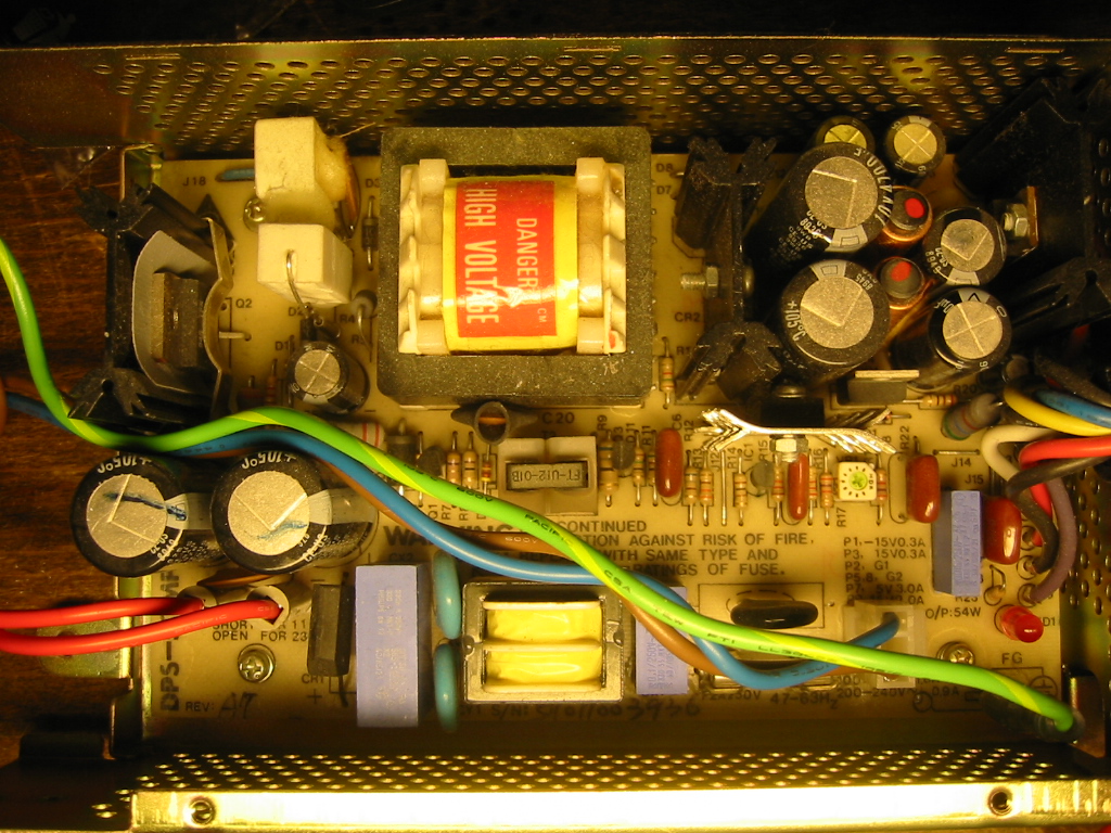

mir ist ein alter Scanner zum Ausschlachten zwischen die Finger gekommen
- und ich würde gerne das Schaltnetzteil daraus verwenden. Kennt jemand
dieses Model? Auf der Platine steht die Bezeichung "DP5-50MP" es muss
ende der 80er hergestellt worden sein.
Anbei ein paar Bilder vom Netzteil und dem Board des Scanners.

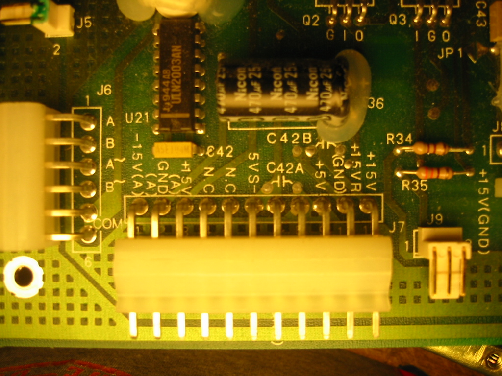

Wie könnte die Beschaltung aussehen? Ersichtlich ist ja, dass auf dem
Board Pin 5VS- an dauerGND und der pin 2 weiter oben auf dauer5V liegen.
Wenn ich das nun so Verkabel bekomme ich ein 10Hz "klicken" im Netzteil
mit gleichzeitigem Blinken der LED, diese Frequenz lässt sich durch den
kleinen Trimmer ändern.
Wenn ich nun den 5V Pfad belaste bekomme ich eine sehr stark schwankende
Spannung!?
Hat da vielleicht jemand eine Idee oder Erfahrung?
Gruß,
Nikias

die Sense-Anschlüsse sind so richtig, gebrückt jeweils nach GND bzw +5V.
Ist die Regler-Rückleitung, um Spannungsabfälle an den Zuleitungen
auszuregeln. +/-15V und der GND dazu vermutlich eine Analog-Versorgung.
Häng mal eine sinnvolle Last an +5V und +15V ran, das Netzteil ist ja
für einen Scanner entwickelt, da ist es fest eingebaut und muß nur
innerhalb bestimmter Lastverhältnisse fubktionieren können.
Ich würde die 5V mal so mit 1-2A belasten und die +15V mit 1A. Die
+/-15V dürften da erstmal keine Rolle spielen.
Als Universalnetzteile sind die Dinger nicht immer zu gebrauchen.
