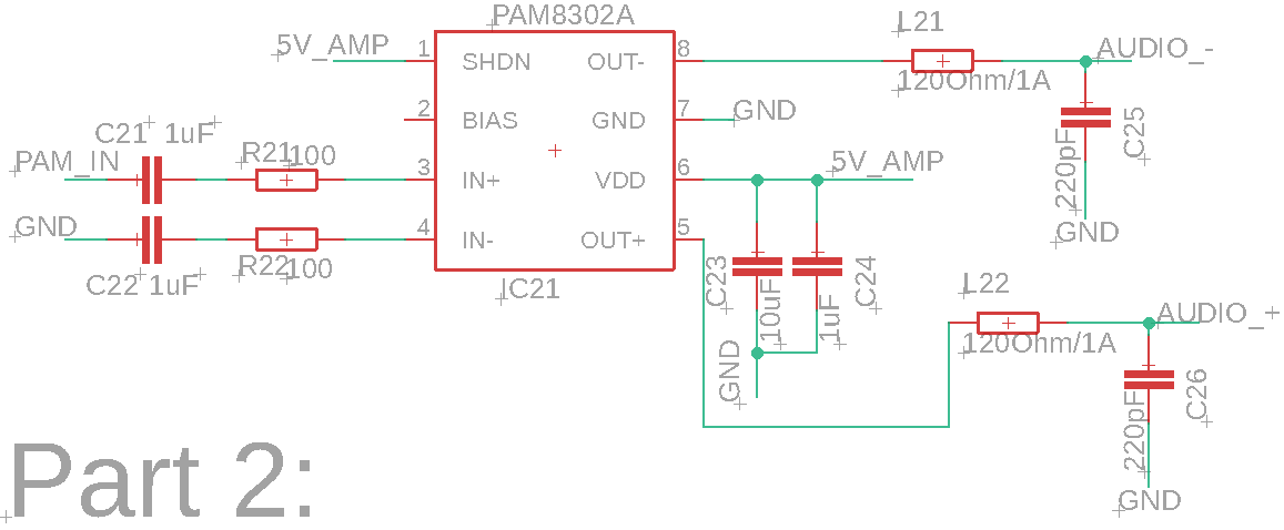

Ich habe einen kleinen Verstärker mit einem PAM8302A aufgebaut. Ich habe
ein leichten Pfeifen in der Schaltung und da ich nur Frequenzen bis max.
2000Hz ausgeben möchte, möchte ich einen Tiefpass vorschalten. Wie man
z.B. den Kondensator in Abhängigkeit von Frequenz und Widerstand
berechnet ist mir bekannt. Da die Gleichung ja 2 Unbekannte hat, muss
ich einen Wert vorgeben, z.B. den Widerstand. Allerdings ist mir noch
nicht klar nach welchen Kriterien ich den Widerstand dimensioniere.
Vielleicht kann dazu jemand ein paar Worte schreiben?

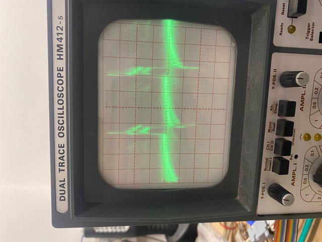

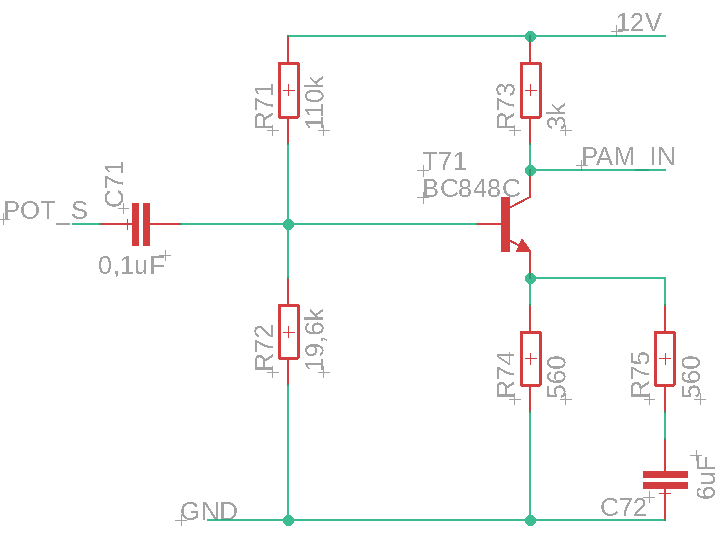

von Gerd T. (blaubart)
Ich versuche mal alle Punkte zu beantworten.
Das beseitigen der Ursache wäre natürlich am Besten. Da habe ich schon
viel Energie reingesteckt, aber wirklich beseitigen konnte ich es noch
nicht. Der ESP ist ein aufgelöteter Chip (ESP32-wroom-32e-n8) und er
erzeugt über den IO26 eine Sinuswelle, deren Frequenz angepasst wird.
Die Sinuswelle kommt da auch sauber raus. Stelle ich den ESP so ein,
dass er keinen Ton erzeugt, bleibt das Pfeifen natürlich.
Das Signal geht dann in einen 25kOhm Poti, um die Lautstärke einstellen
zu können. An dessen Ausgang messe ich eine Sinuswelle, wenn der ESP
keinen Ton erzeugen soll. Diese Sinuswelle ist sicher mein Problem. Sie
wird kleiner und verschwindet, wenn ich den Poti auf 0Ohm drehe.

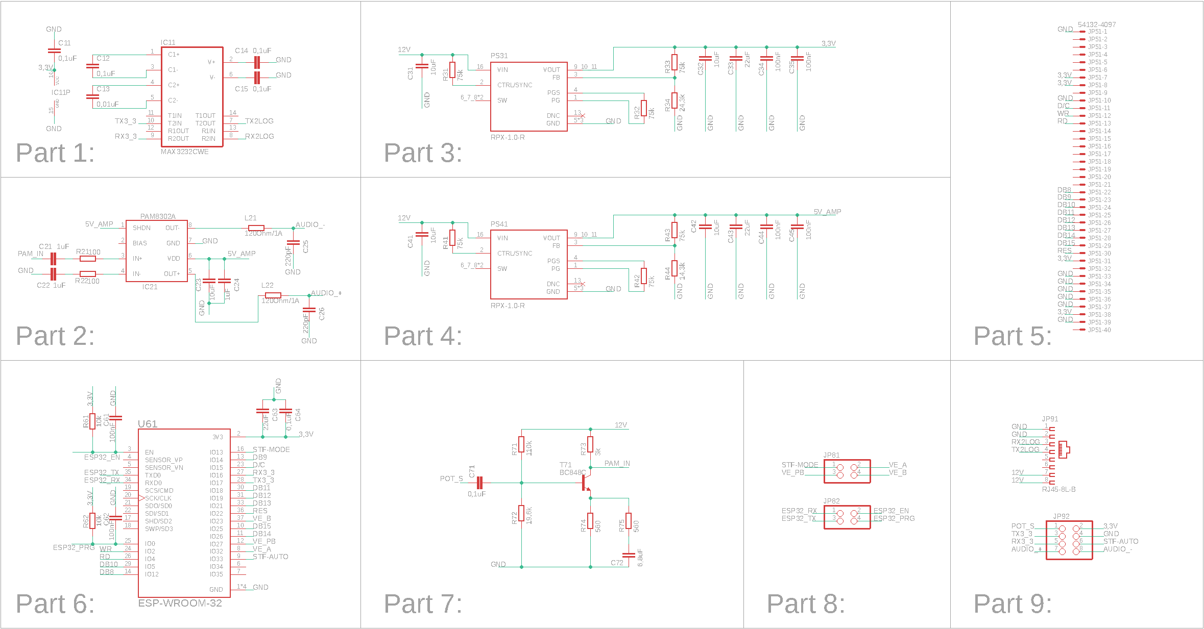

Vom Poti gehts in den Transistorverstärker, siehe Anhang. Die
Verstärkung ist auf 10 eigestellt. Dann gehts in dem PAM, auch da habe
ich den Schaltplan angehängt. Den habe ich im Grunde von Adafruit
kopiert.
Vcc habe ich aus einem Netzteil entnommen, aber auch mit einem Akku
getestet. Zusammen mit der oben beschriebenen Messung halte ich Vcc
nicht für das Hauptproblem, es könnte aber noch eins sein.
Die Idee mit dem Hochpass und der Gegenkopplung finde ich recht
interessant. Da wären alle Störungen effektiv erschlagen. Aber das
scheint nich möglich zu sein, wie der letzte Beitrag zeigt. Aber dem
Transistorverstärker könnte man die Gegenkopplung verschaffen und damit
schon mal alles davor liegende erschlagen, oder?
von Enrico E. (pussy_brauser)

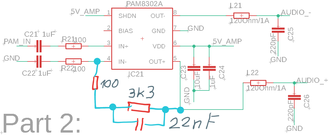

Du kannst ja mal diese Schaltung mit dem Hochpass (3k3 und 22nF) in der
Gegenkopplung ausprobieren. Nur mal so aus Spaß for Fun, um zu sehen ob
es funzt.
Gerd T. schrieb:
> Aber dem Transistorverstärker könnte man die Gegenkopplung verschaffen und damit
Das könnte übel schwingen.
Eine starke Dämpfung mit einem kleinen Kondensator wäre an T71 zwischen
Collektor und Basis möglich. Mit 1..4nF müßte das schon kräftig gedämpft
werden.
Danke. Ich teste, und berichte! so einen kleinen Kondensator muss ich
mir erst mal besorgen ;-)

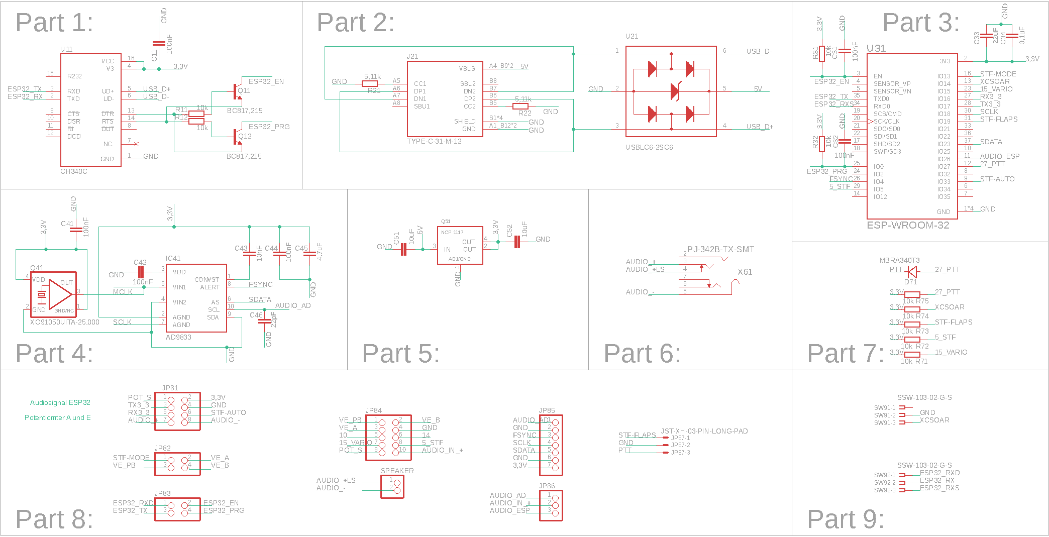

von Marci W. (Gast)
Hallo Leute,
der PAM 8302 ist ja kein OP-Amp, es handelt sich um einen
Class-D-Verstärker OHNE Ausgangsfilter! Ich bin mir ziemlich sicher,
dass die RC-Kombi da nicht wie erwartet funktioniert.
Es wäre natürlich klasse, wenn Du einen Schaltplan hier einstellen
könntest, der Deinem Aufbau entspricht, statt den zweifelhaften
Bildern(*) im Anhang und langatmiger Prosa. Nächste Frage: warum hängst
Du da nen Transistorverstärker rein?
Du solltest außerdem systematisch bei der Fehlersuche vorgehen. Du
schreibst ja, dass bei Potistellung Schleifer gegen Masse das Pfeifen
weg ist. Dann kann es ja schonmal nicht am Verstärker liegen, eher an
dem, was vom ESP32 kommt. Ändert sich die Lautstärke des Pfeiftons mit
der Potistellung?
Fragen über Fragen, aber ohne rudimentären Schaltplan wird das echt
schwierig.
Und wie wird denn der Sinus im ESP32 erzeugt, und wie ausgegeben? Als
PWM oder über den DAC?
Und die Frage von von Klaus, ob Du den PAM als Chip verwendest oder auf
einem fertigen Modul, sehe ich auch nirgends beantwortet.
Ohne weitere Angaben ist die Fehlerbehebung reines trial and error.
(*) was sind das für ominöse 120-"Ohm"-"Spulen" am Ausgang? Im
Datenblatt ist da lediglich von "Ferrite Bead" die Rede. Hast Du da
passende Spulen verwendet? Welche Induktivität? Das Thema hat allerdings
nix mit Deinem eigentlichen Problem zu tun. Außerdem scheinen auf den
erhältlichen Modulen bereits Cs und Ls am Ausgang vorhanden zu sein.
ciao
Marci
Ich habe den Schaltplan mit Eagle erstellt. Soll ich diese Files
hochladen, oder was genau meinst du mit Schaltplan statt ominösen
Bildern?
Der PAM alleine brachte nicht genug Lautstärke. Deshalb den Transistor
Ja, die Lautstärke des Pfeifens ändert sich mit dem Drehen am Poti, so
wie die Sinuswelle der Störung auch schwächer wird und schließlich
verschwindet. Ich denke aber nicht der ESP verursacht das Pfeifen, eher
etwas anders auf der Platine. Der ESP erzeugt den Sinus über einen DAC.
Die Frage von Klaus bezog ich auf den ESP, deshalb habe ich Angaben dazu
gemacht. Ich verwende den PAM als Chip.
Die 120Ohm Widerstände sind Ferrite (120Ohm bei 100MHz)
von Rainer W. (rawi)
Dann zeige bitte einmal einen kompletten Schaltplan. Wo sitzt das Poti?
Wenn es die Lautstärke des Pfeifens beeinflusst, spricht vieles dafür,
dass das Pfeifen von einer Baugruppe davor stammt. Ausnahmen wäre
irgendeine merkwürdige Rückwirkung - dann müsstest du die Signalquelle
davor ändern, z.B. an Stelle des ESP einen Funktionsgenerator.
Und warum zeichnest du dann im Schaltplan keine Ferrit Beads ein? Das
ist sehr irritierend. Und nein, wie Induktivitäten ("L") verhalten die
sich auch nicht.

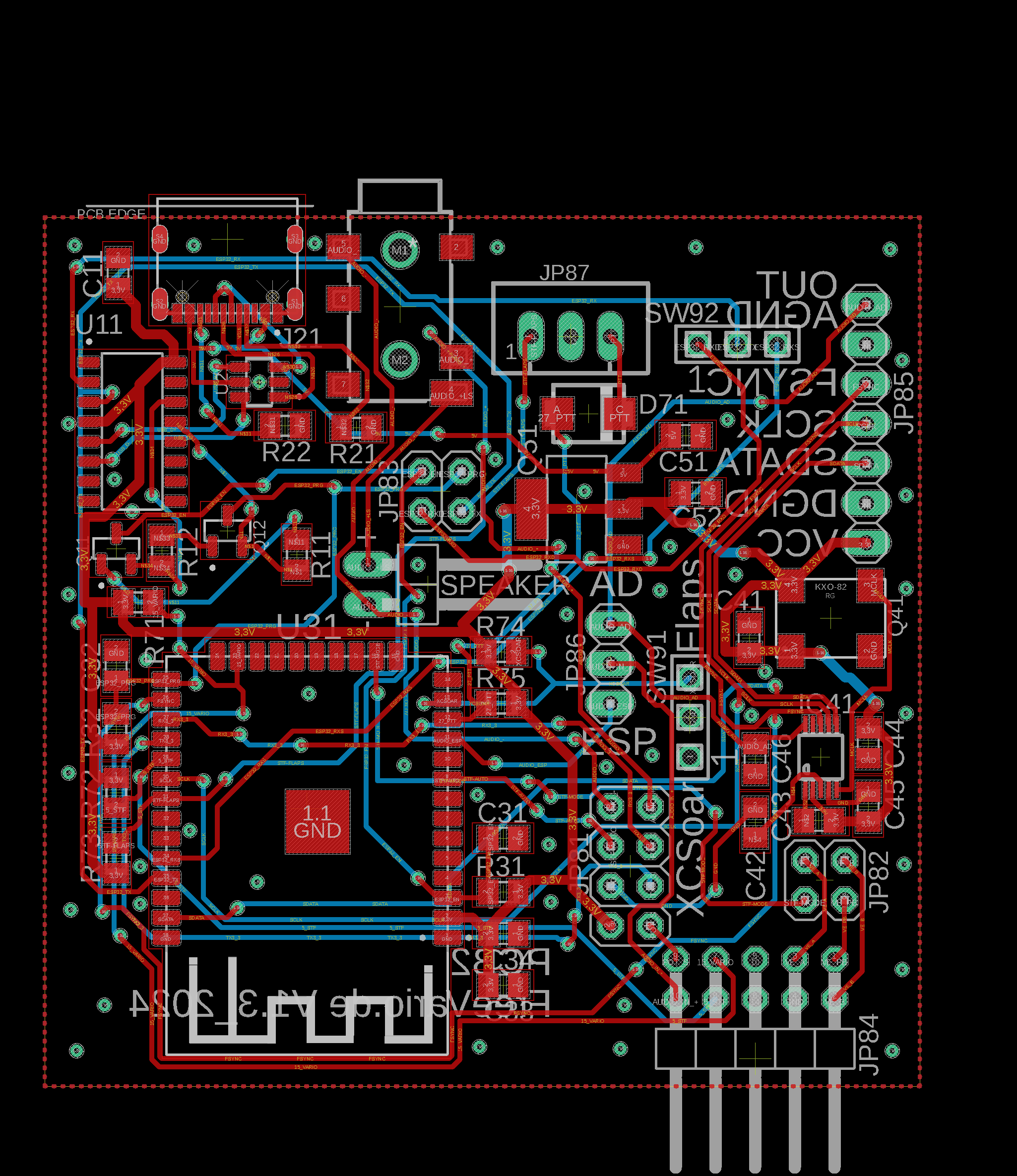

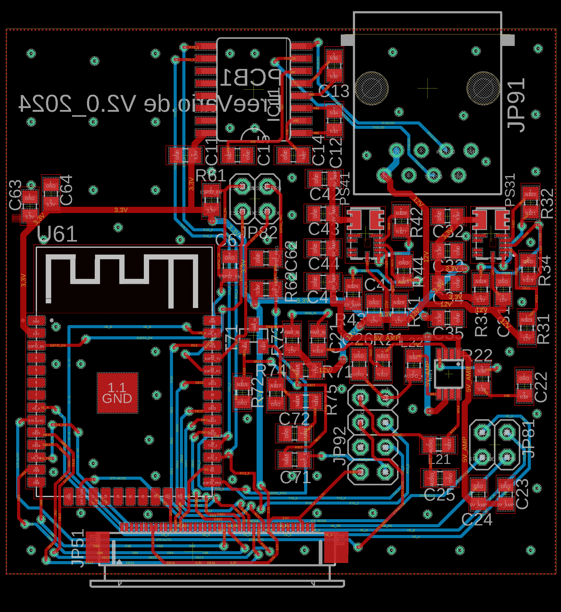

von Marci W. (Gast)
Hallo Gerd,
> Bildern?
einen Schaltplan, der den IST-Aufbau der Schaltung zeigt. Siehe auch
Rainers Antwort. Und nein, natürlich nicht die CAD-Files! Und bei der
Gelegenheit am besten auch gleich das Layout, das bei solchen Sachen
einen relevanten Einfluss auf die Funktion hat, hier einstellen.
Zum eigentlichen Problem: Wenn das Problem verschwindet, wenn das Poti
gegen Masse gedreht wird, würde ich vermuten, dass das Problem Irgend wo
vom Ausgang des ESP zum oberen Poti-Anschluss entsteht.
Ich würde in diese Verbindung mal einen Tiefpass einfügen, falls dieser
nicht schon vorhanden ist. Denn es ist allgemein eine sehr gute Idee,
einem DAC-Ausgang einen TP nachzuschalten. Komisch ist halt, dass die
Störung auch dann auftritt, wenn der ESP nichts auf dem DAC ausgibt. Was
misst Du denn (möglichst mit Oszi) an den einzelnen Punkten vom ESP über
den Transistor und Poti bis zum PAM?
Und welchen Zweck haben denn die 100-Ohm-Widerstände R21 und R22 in
Deinem Schaltplan?
ciao
Marci

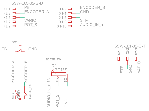

Das ganze besteht aus drei Platinen. Auf dem Displaybord wird das
Soundboard über Stapelleisten aufgesteckt. Das Encoderbord enthät auch
den Poti, der über den Stecker JP84  auf das Soundbord gesteckt wird.
Diese Platne steht senkrecht, damit die Achsen von Encoder und durch das
Frontpanel gehen.
Das Soundbord hat derzeit zu Testzwecken noch 3 Optionen zur
Tonerzeugung:
- Über den ESP (derzeit in Verwendung)
- Über einen externen Sinusgenerator (Platien mit AD9833 auf Stecker
JP85)
- Über einen aufgelöteten Sinusgenerator (AD9833, alle mit 4 beginnenden
Teile)
Über einen Jumper an JP86 wird zwischen einem der beiden AD9833 und dem
ESP als Tonquelle gewechselt. Da die Tonerzeugung mit dem ESP gut
funktioniert, ist der Stecker JP85 frei und um ggf. Störungen zu
vermeiden habe ich den Quarz Q41 entnommen.
Das Störgeräusch wird lauter, wenn ich den Widerstand erhöhe, und
leiser, wenn ich ihn verringere. Das klingt, als würde GND schwingen.
Beim Schaltungslayout haben wir aber versucht genau das zu vermeiden in
dem wir dicke Leiterbahnen für die Spannungsversorgung, kurze Wege zw.
den Bauteilen und große, durchkontaktierte Masseflächen verwendet haben.
R21 und R22 habe ich so dem Schaltungslayout von Adafruit entnommen. Ich
würde mal einen Tiefpass mit 11,5kOhm und 6,8nF aufbauen und den testen.
Das Bild IMG_3195.jpeg ist direkt am ESP gemessen. Das Oszi war wie
folgt eingestellt:
5mV/cm und 0,5 Mikrosekunde/cm
Das Bild screenshot.png ist am Ausgang des Poti gemessen, der direkt
hinter dem ESP sitzt. Der Widerstand war maximal. Oszi eingestellt wie
oben beschrieben. Wird der Widerstand reduziert, verschwindet der Sinus
und das ganze sieht aus wie auf dem anderen Bild. Das ist aber
eigentlich alles viel zu hochfrequent um es zu hören.
