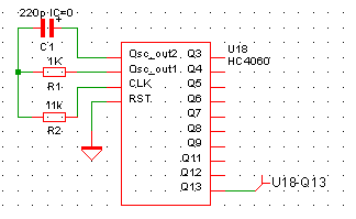

Bei der Simulation einer reinen Digitalschaltung möchte ich eine HC4060
mit ihrem R/C-Oszillator einsetzen. Aber egal, was ich versuche, ich
bekomme nur eine Fehlermeldung:
*** ERROR *** Too many analog/event-driven solution iterations
This may be due to an unstable feedback loop e.g. an oscillator
Use an "Initial Condition" to break loop during DC bias calculation
Ich würde ja einsehen, dass man eine Initial Condition (IC) für den
Kondensator vorgeben muss, das habe ich auch getan, aber es ändert
nichts. Auch nicht, die Digital-VCC und -VSS mit einer echten 5 V-Quelle
zu verbinden. Mehr fällt mir nicht ein. (Außer diesem Post.)
Das Ganze ist Teil einer größeren Digitalschaltung, die sowohl in der
Simulation mit einem Generic-Counter + Pulsgenerator als auch mit der
'4060 auf dem Steckbrett läuft, jetzt aber auch in der Simulation die
'4060 bekommen soll.

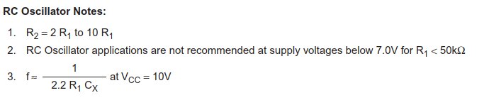

Im Datenblatt von Fairchild steht, das man bei Versorgung <= 5V R1 nicht
kleiner als 50k machen soll. Welcher deiner Widerstände R1 ist, kann ich
allerdings durch deine frei gewählten Bezeichnungen nicht sagen.
von Uwe B. (uwe_beis)
Das ist auch blöd im Simulator gemacht. Im Code des Models habe ich
geforscht und meine Vermutung bestätigt bekommen, dass
Osc_out2 Pin 9
Osc_out1 Pin 10
Osc_in   Pin 11
ist. Testweise beide R auf 100k: Keine Änderung.
Im Steckbrett läuft die Schaltung mit den Werten in meiner
Simulationsschaltung.
Die 50k-Empfehlung entstammt offensichtlich einem CD4060-Datenblatt
("... VDD below 7V..."). HC4060 darf sicherlich weniger. Und die
Empfehlung gilt nur dafür, dass die Formel für f nicht durch die
Ausgangsimpedanz zu zu falschen Ergebnissen führt.
von Nils S. (wall-e)
Hallo.
In Simetrix unter "Simulator" -> "Choose Analysis" -> " Transient
Analysis" -> " Advanced Options"  den Haken bei "Miscellaneous "Skip DC
bias point" setzen.
Dann läuft die Simulation.
Nils S. schrieb:
> den Haken bei "Miscellaneous "Skip DC bias point" setzen.
Bingo, das klappt! Jetzt führt der Simulator auch eine analoge
Simulation aus. Die läuft erheblich langsamer, als vorher die rein
digitale.
