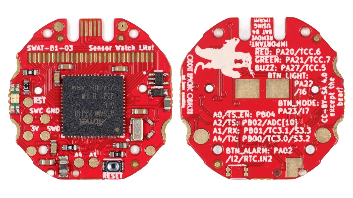

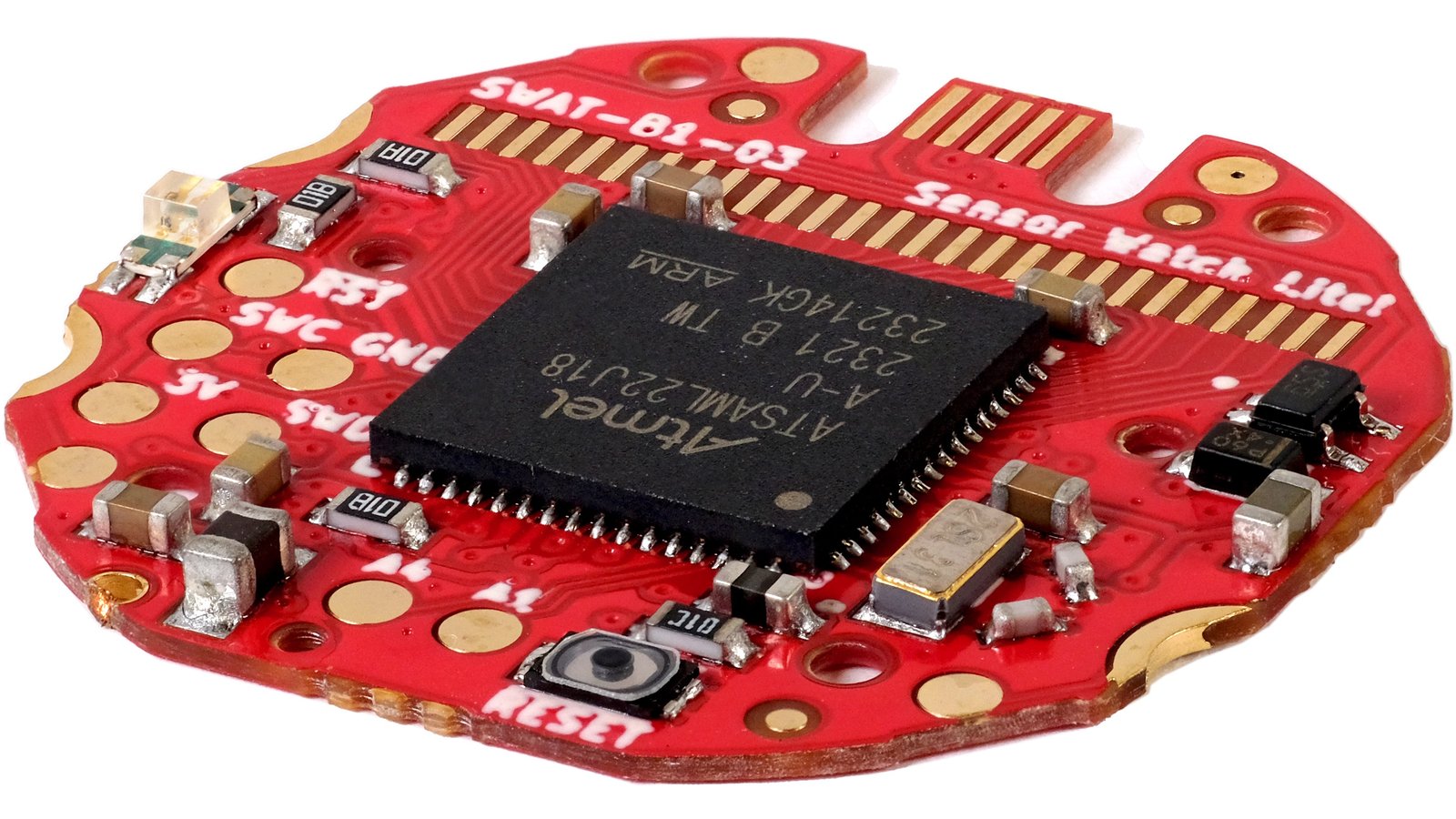

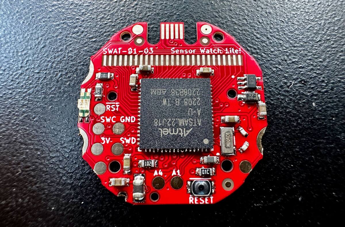

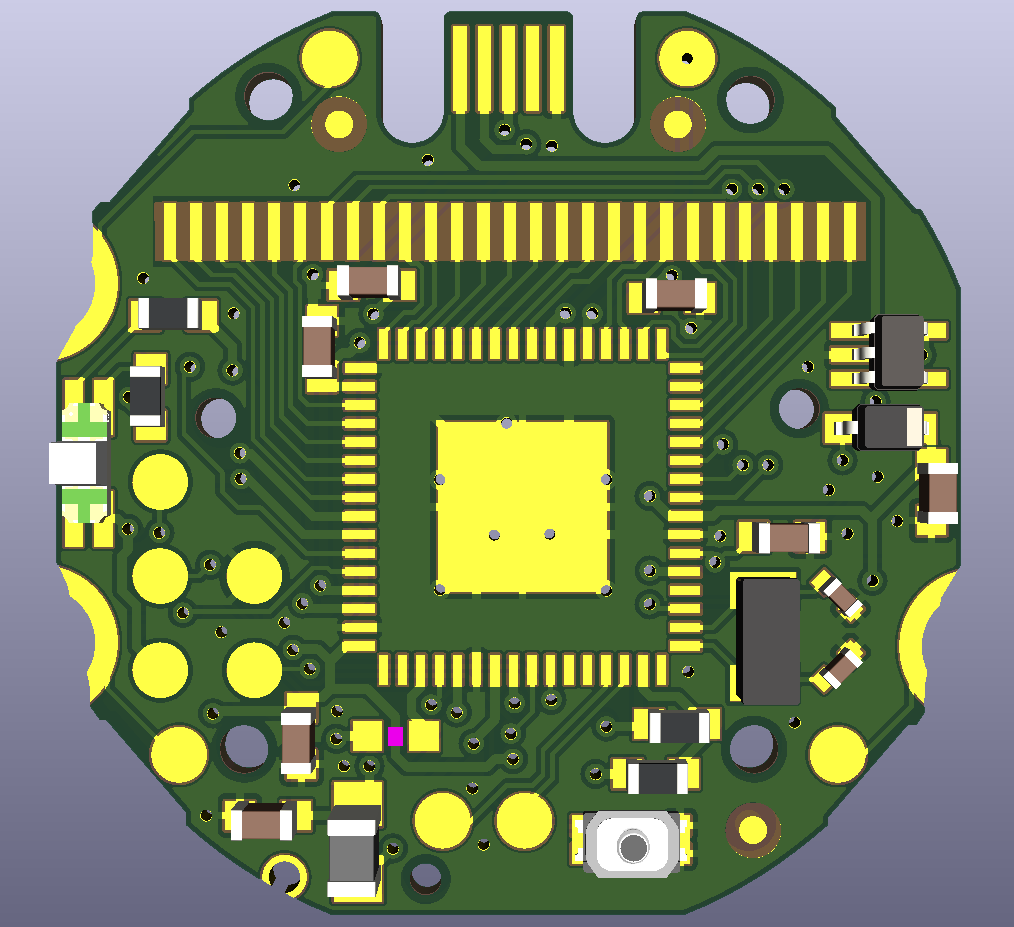

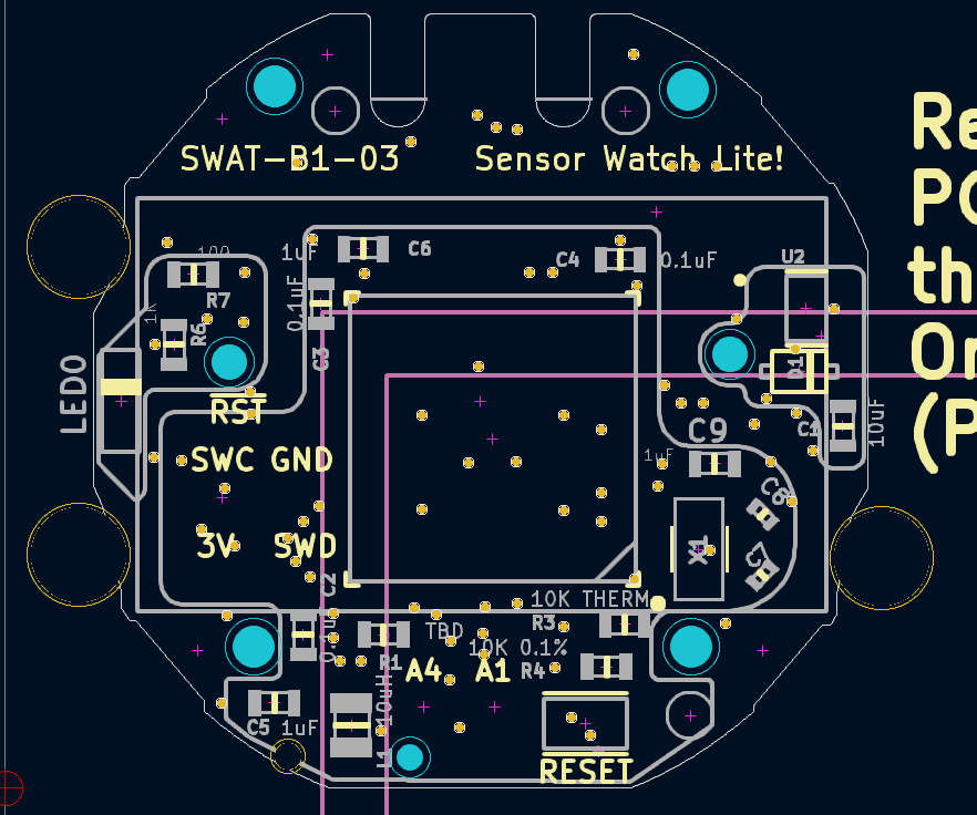

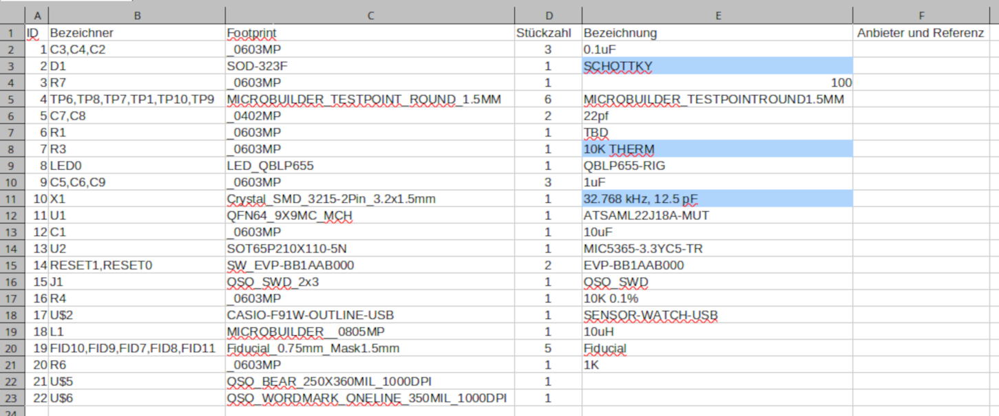

ich bin dabei, die Bestückungsliste durchzugehen, um mal zu gucken, wie weit ich mit der Bestimmung der Bauteile komme. Bei einigen Teilen bin ich mir nach wie vor nicht sicher, welche da die richtigen wären. Ich habe mal die Stückliste abfotografiert und auch ein paar Bilder von der Platine eingestellt. Vielleicht kann ja jemand bei der Bestimmung der Bauteile helfen?
Zu meinen Fragen und den Bauteilen:
Die Shottky Diode D1 (Stückliste (Stueckliste.png): Spalte 3) ist gänzlich ohne Typenbezeichnung. Auf der roten Platine (Bild: PCB_rot_01.jpg) kann man die Diode rechts in der Mitte unterhalb des Spannungswandlers sehen. Sie ist dort am Ausgang verschaltet und trägt die Aufschrift: P60 4X
Um welche Shottky Diode handelt es sich hier bzw. welche könnte man verwenden?
Der Thermistor R3 (Stückliste: Spalte 8) ist mit 10K angeben (0603). Er befindet sich auf der roten Platine (Bild: PCB_rot_01.jpg) rechts unterhalb des Prozessors und trägt keine Aufschrift. Der Thermistor wird in einem Spannungsteiler verschaltet und dient zur allgemeinen Temperaturmessung.
Wie lauten Bezeichnung und Typ (NTC?) des Thermistors, den man für diese Platine verwenden kann?
Der Quarz X1 (Stückliste: Spalte 11) ist mit 32.768 kHz, 12.5 pF und SMD 3,2 x 1,5 mm 2 Pin angegeben.
Gibt es weitere Werte, auf die man beim Kauf achten sollte, damit die Uhr dann auch einigermaßen genau geht?
Ganz tolle Idee. Da macht Copy&Paste richtig Spaß. Der R4 mit 0.1% ist mit dieser engen Toleranz nur sinnvoll, wenn der NTC auch entsprechend eng toleriert ist.
Bei den Kondensatoren wirst du dich in der BOM noch für eine Nennspannung entscheiden müssen.

H. H. schrieb:
Zu 2:
Soche NTCs gibt es mit sehr verschieden steilen Kennlinien, B von 3400 bis 4500.
Hier habe ich Verständnisschwierigkeiten. Kannst Du da bitte noch mal etwas konkreter werden?
H. H. schrieb:
Die Grundtoleranz kann sehr verschieden sein.
Verstanden! :)
Danke für die Erklärung mit dem R4! Gut zu wissen! Wie man den NTC dimensioniert, weiß ich leider momentan noch nicht. Ist das in diesem Fall nicht auch abhängig vom Code?
Du meinst, ich muss das in der BOM für jeden einzelnen KerKo noch angeben, wenn ich die Platine bei einem Hersteller bestücken lassen will?
Stückliste ist jetzt hochgeladen! Entschuldigt, aber ich konnte im urstpünglichen Dateiformat irgendwie die Hintergrundfarbe nicht abspeichern.
Er meint einen Koeffizienten in der Steinhart-Hart Gleichung. Oder anders gesagt wie stark sich der Widerstand mit der Temperatur aendert. Da gibt es unterschiedliche Bauteile.

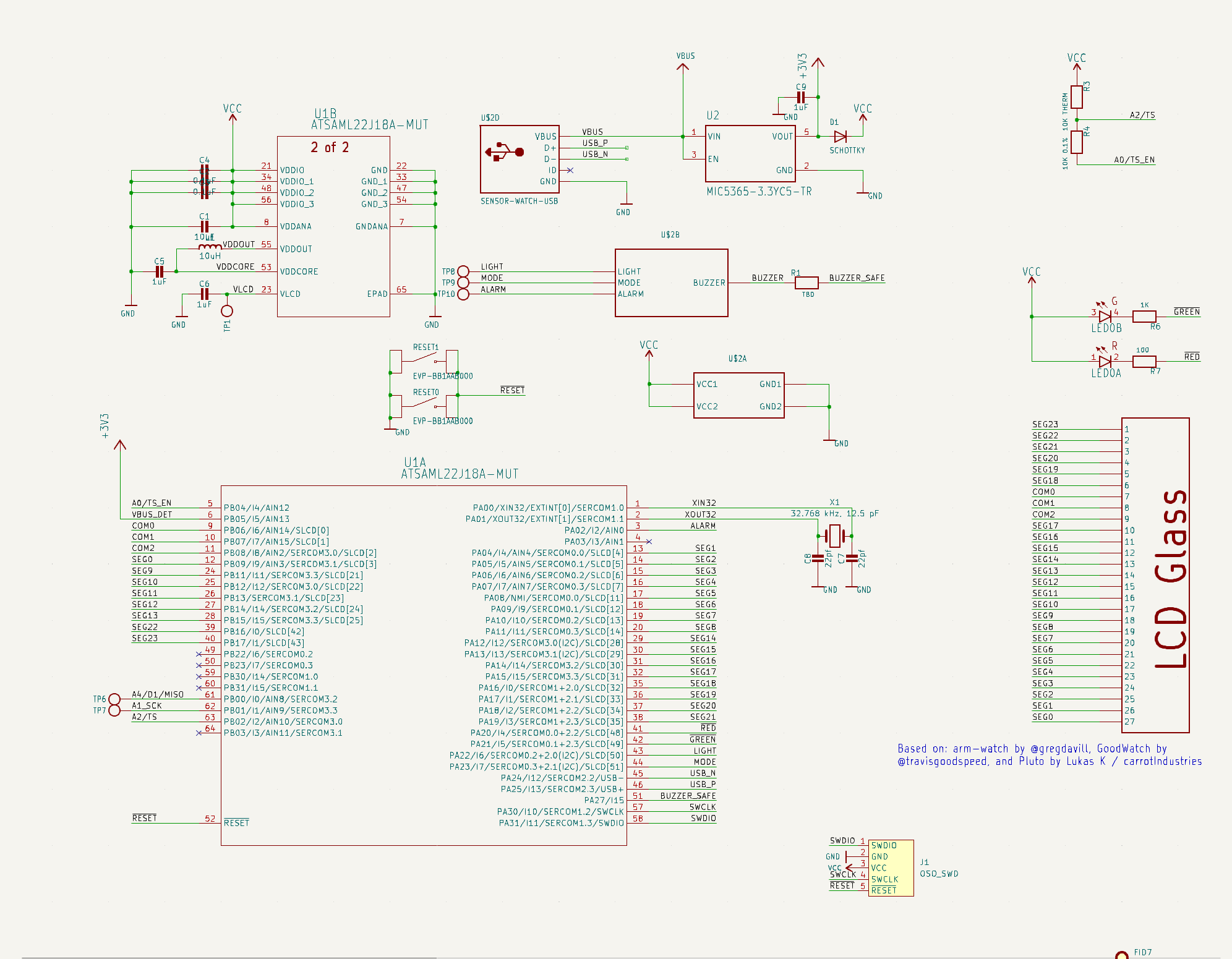

ich habe gerade noch mal einen Blick in den Schaltplan geworfen und dabei ist mir aufgefallen, dass für die Bi-Color LED (Kicad-Schaltplan.png, rechts oberhalb LCD)
https://www.digikey.de/de/products/detail/qt-brightek-qtb/QBLP655-RIG/7567401
Grün 3,1V / 20mA, Rot 2V / 20mA
