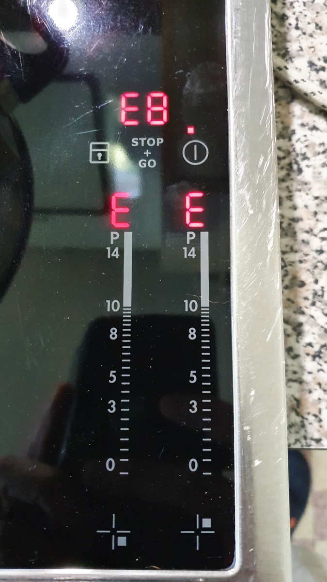

Die beiden linken Kochplatten gehen nicht und auf dem rechten Bedienfeld erscheint nach dem Anschalten der Fehler E8.
Meine Beobachtungen:

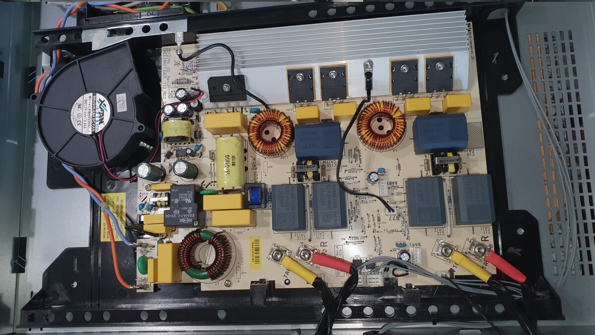

Beim Anschalten klickt hörbar das linke Relais, soweit ich das hören kann, nur da, klickt dann nochmal, und der linke Lüfter läuft noch ne Weile nach.

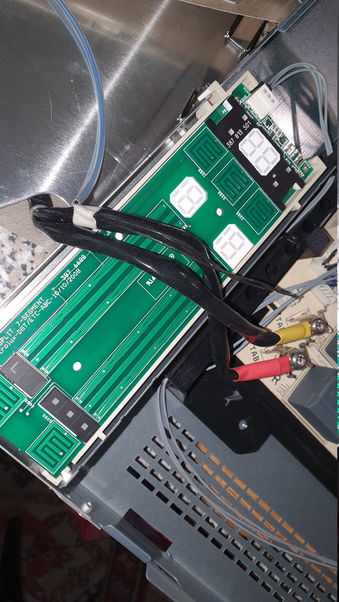

Mich wundert, daß wenn Strom angelegt wird, das rechte Bedienteil durchstartet und alle LED-Segmente leuchten, beim linken Bedienteil aber nichts. Daher habe ich die Versorgungsspannung gemessen, 5V liegen an beiden Bedienteilen an.
Da der Lüfter läuft, habe ich die NTCs der 4 Kochfelder und der 2 Kühlkörper gemessen, die Widerstandswerte sind alle Plausibel.

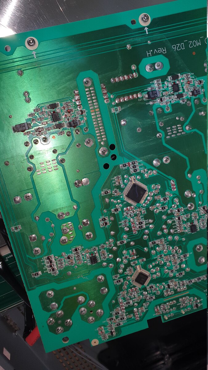

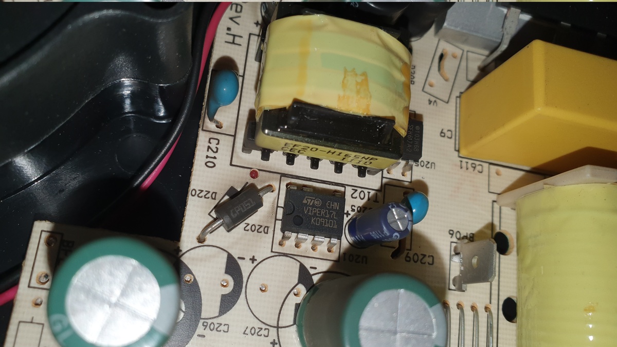

Desweiteren sind auf der ganzen Leistungsplatine weißliche Spuren zu sehen, die so aussehen als ob sie einer Umrandung folgen. Dies kann ich mir nicht erklären, da auch auf dem gegenüberliegendem Plastikgehäuse nichts der Umrandung entsprechendes ist - siehe Bild
Und manche Lötstelle sieht nicht wirklich hübsch aus - siehe Bild.

Trenne Deinen Herd vom Netz und prüfe ob dass C entladen sind. Dann aktiviere Dein Multimeter und messe alle großen Halbleiter nach, ob sie einen Schluss haben. Kannst Du auch mit dem Schaltregler IC machen. Ich weiß nicht ob Dein RLC Messgerät auch im eingebauten Zustand Elkos messsen kann, probieren kannst Du es ja. Und kalte Lötstellen nachlöten. Ich kann auf Deinen Fotos keine Details der Löötstellen erkennen.
vmtl. Lötbadreste oder eine verdampfte Invasion. Feuchtgetränktes Alkoholtuch (Brillen- oder Handputzer), abreiben und abtrocknen lassen.
Schliess mich dem Vorschreiber an, Relais- und Ansteuerung checken, nach Plan systematisch oder einzeln Teil für Teil vorgehen. Viele Wege führen nach Rom.

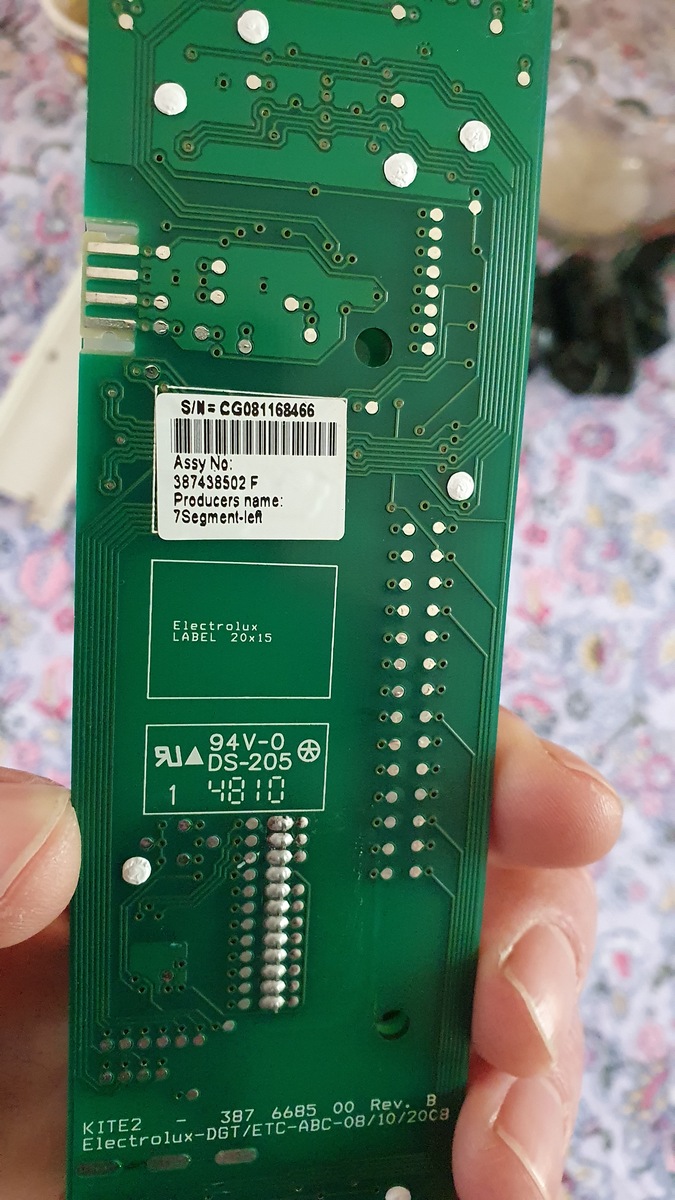

Die große Halbleiter hatte ich schon geprüft, nur vergessen dies hinzuschreiben. Und mein LCR-Meter kann 0.5 und 0.1V, nur ist die Batterie leider gerade wohl leer gegangen und ich muss eine neue holen (dicke CR2450er).
Ich frage mich, ob ich nicht einfach beide Platinen tauschen kann, um sicherzustellen, dass das Probleme auf der Ansteuerplatine ist und nicht im Bedienmodul. Die 2 Platten haben auch die gleiche Nummer und Rev-Nr. Nur die 2 Relais sind allerdings anderer Farbe, haben aber gleiche Werte, und auch sonst sieht alles gleich aus (unterseite mit ddem SMD Bauteilen habe ich nicht verglichen, da rechte Seite noch eingebaut).
Und danke für den Hinweis auf Elektrotanya, kannte ich noch nicht. Dort habe ich leider aber nicht gefunden (AEG und elctrolux durchgescrollt). Tante G und ESI sagt mir auch nicht, und das habe ich per suchmaschine auch nichts gefunden, der name ist wohl zu allgemein...
Ich werde morgen mal alles nachlöten. Vlt hilft es ja.
Und ich frage mich immer noch, ob bei anlegen von 5V nicht alle LED-Balken und Punkte angehen sollten an beiden Modulen, das Rechte tut das nämlich am Labornetzteil.
