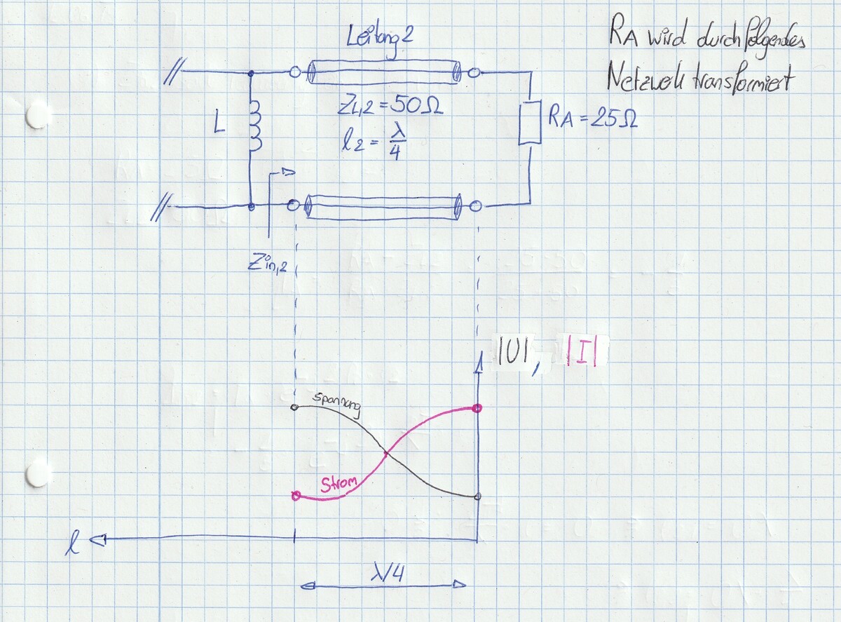

Hallo, ein Widerstand Ra erzeugt durch eine Fehlanpassung(im Bezug zum Wellenwiderstand der Leitung ZL,2) eine stehende Welle entlang der Leitung 2(siehe Anhang- die untere Skizze ist Teil meiner Überlegungen, nicht Teil der Aufgabe). Frage: Befindet sich die Spule L am Spannungsmaximum oder am Spannungsminimum der der Stehwelle?
Meine Überlegung: Der Widerstand Ra ist mit 25 Ohm kleiner als der Widerstand der Leitung ZL,2 mit 50 Ohm. Dadurch habe ich am Ende der Leitung 2, also am Widerstand R2 ein Strommaximum. Die Leitung ist eine lambda/4 Leitung. Strommaximum und Spannungsmaximum sind genau um ein lambda/4 versetzt. Wenn ich also die Leitung bei Ra (wo ich ein Strommaximum habe) um lamda/4 nach hinten "gehe" bin ich bei einem Spannungsmaximum und genau dort befindet sich dann die Spule L.
-> L befindet sich am Spannungsmaximum!
Sind meine Gedankengänge so korrekt oder verstehe ich etwas falsch? Danke.
