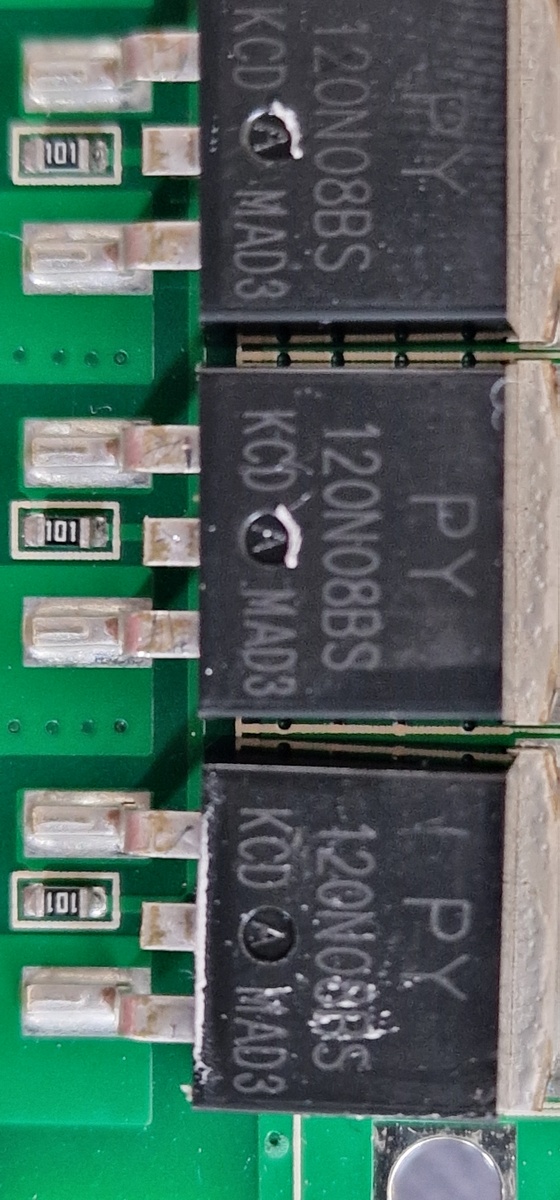

ich habe hier ein defektes BMS, bei dem einen der MOSFETs zerschossen
ist. Diesen würde ich gerne tauschen. Da aber 5 Stück parallel
geschaltet sind, sollte der Ersatz natürlich möglichst ähnlich bzwm
identisch sein.
Ich finde nur leider keine Infos zu diesem Teil - nicht zum MOSFET und
noch nicht einmal zum Hersteller.
Hat von euch jemand zufällig hilfreiche Hinweise?

von H. H. (Gast)
Chongqing Pingwei Technology
Ich schau nachher was da passen wird.
Welcher Controller ist denn auf dem BMS?

Der Controller ist ein atmega328p. Das BMS ist ein "Klassiker", ein
JBD-15S001 (V1.6).

Ich dachte da an sowas wie den DW01. Der AVR wird kaum den Überstrom-
und Kurzschlusschutz machen.

Der Atmega machen die serielle Kommunikation, die ganze Ansteuerung,
etc.
Die Spannungs/Stromüberwachung selbst macht ein BQ7694003.

Also gibt es einen Shunt, und es wird nicht der Kanalwiderstand der
MOSFETs dafür missbraucht.
Baugröße der MOSFETs wird D2PAK sein?
Für wieviel Zellen in Reihe, und mit welcher Chemie, wird das BMS
verwendet?

Mal ein Vorschlag:
IRFS3307ZPbF

Sei beim auslöten vorsichtig. Die Kühlfläche ist komplett verlötet. Ich
hatte es erst mit einem Lötkolben versucht aber der war zu schwach. Dann
mit Heißluft. Aber ich befürchte ich war zu ungeduldig. Jedenfalls wo
ich ihn runter hatte war auch die Platine hinüber.

Das BMS kann LifePo4 und LiIon bis 15 Zellen. Bauform ist in der Tat
D2PAK, 5 in Reihe (jeweils 5 für Laden und 5 für Entladen).Ich vermute,
dass die MOSFETs vom Typ 80V/120A sind - das würde die Typenbezeichnung
(120N08BS) nahelegen. Nur bei einem Ersatz sollte der Widerstand halt
möglichst identisch mit den alten sein, sonst verteilt sich die Last ja
nicht mehr gleichmäßig. Alternativ könnte man natürlich alle MOSFETs
tauschen - dann sind die Widerstände wenigstens sicher identisch:-/

Die MOSFETs sind natürlich parallel geschaltet, und die sollten aus der
selben Charge stammen. Für 15S in LiIon (4,2V) sind 80V gerade
ausreichend, besser wären 100V. Wenn auch kleine Zellenzahlen
funktionieren sollen, dann müssen es LL-MOSFETs sein. Für 100V sind das
rare Teile.
Heute kann ich dir keinen Vorschlag mehr machen.

So, der könnte dir gefallen:
TK160F10N1L
