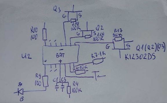

Suche Info für ein Unbekanntes SOP-14 IC in LED-Laterne (LY-15) mit 3 Kanal LED Steuerung und Dimmfunktion. Am obere seite ist nichts, am rücken ist Aufdruck:
30504 0 07 und in der mitte ist gestanzt "W".
An die Pins 8,9 und 10 sind angeschlossen 2 verschiedene Farb LEDs, plus Filaments über SOT-23 mit Aufdruck A2sHB" // "KI2302DS". Am Pin 5 ist der Taster zum Farb/LED wechseln, ein/aus und bei gedruckt halten wird gedimmt. An Pin 4 ist LiIon Akku Plus Pol, und am Pin 11 ist LiIon Akku Minus Pol. Pins 2,3,12,13 sind nicht belegt, am Pin1 und Pin14 sind die miniatur SMD leds neben den USB C Buchse für Ladezustandsanzeige der Akku. Danke im Voraus.

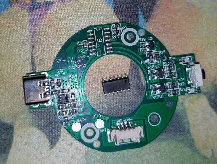

Muss ausgetauscht werden (ist defekt), habe schon von andere identische Laterne/Platine den IC gelötet, es funkt prima.
Ein Schaltplan wäre deutlich verständlicher.
Hoffe das hand gezeichnete schema genügt, leider am diese PC habe nichts zum zeichnen. Am andere Bilder sind: Die Platine mit ausgelötete IC in der mitte, und Chip rückseite.
