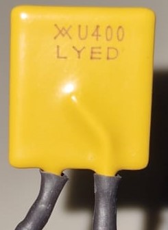

ich suche, wie auf dem Bild zu sehen, eine PTC Sicherung. Aber ich werde
durch die Beschriftung auf der Sicherung nicht schlauer. Kann mir jemand
weiterhelfen oder gibt es eine Beschreibung wie bei den Kondensatoren
bzw. bei den Widerständen. Könnt ihr mir weiterhelfen?
Vielen Dank

Das Logo ist von Raychem. Diese Sparte ist mittlerweile bei Littelfuse.
Deine ist eine RUEF400.

RUEF400 ist die selbe wie auf dem Foto? Hat Raychem die sparte
aufgegeben?
Gibt es nur Littelfuse oder auch noch andere?

Verkauft.
Es gibt andere Hersteller von PTC-Sicherungen, aber deine ist eben von
Littelfuse/Raychem.
