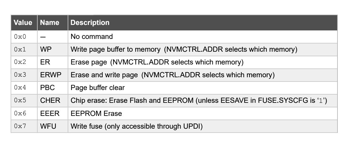

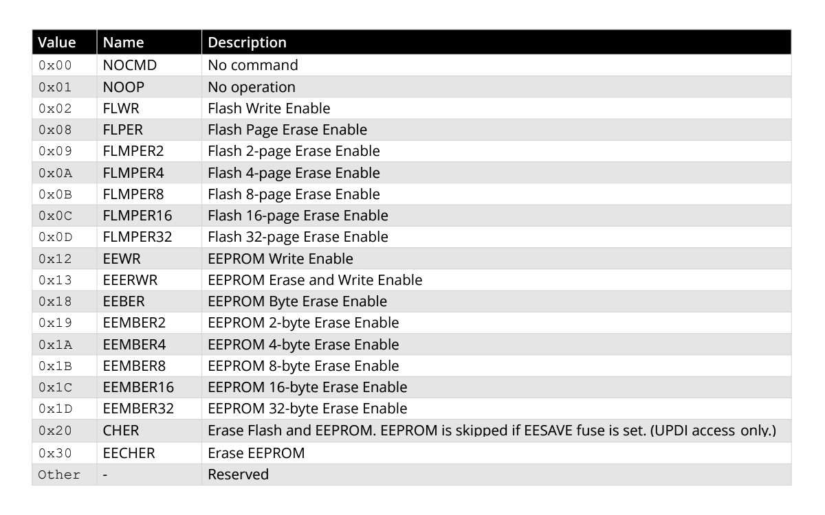

Im Datenblatt von AVR_DB steht geschrieben:
"The EEPROM memory supports single and multi-byte read and write."
Aber irgendwo weiter unten lese ich:
"... but writes are done only one byte at a time."
Widersprüchliche Angaben? Oder verstehe ich etwas falsch?
#7671153
Das EEPROM ist byteweise organisiert und jedes Byte wird einzeln geschrieben (im Gegensatz zu einer Organisation in Pages, wo immer ein ganzer Block geschrieben werden muss).
Der Steuereinheit kann man sagen, dass sie mehrere Bytes lesen oder schreiben soll.
(Firma: L-E-A) #7671156
Guck Dir mal die EEPROM page sizes an. Die beträgt lt. ioavr64da32.h für diese MCU lediglich ein Byte. Beim ATtiny3227 sind's 64 bytes
Grüßle, Volker
