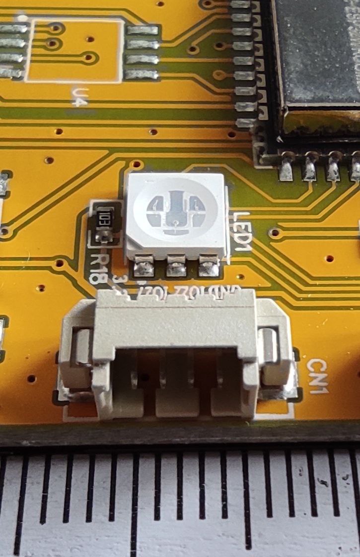

Welcher Connector ist bem Cheap yello Display verbaut

Der erste Link funktioniert nicht, der 2. ist falsch. Es sind Stecker mit 1,25mm Pitch verbaut, auf der Platine gibt es drei 4-polige und einen 2-poligen Stiftstecker. Benötigt werden also 2 und/ oder 4-polige Buchsen-Stecker mit 1,25mm Pinabstand. Das wären die Angaben, die der TE hätte liefern sollen oder ein/ mehrere aussagekräftige Foto(s) von den Steckern.
Hier wird man z.B fündig: Mini Micro JST 1,25 2/3/4/5/6/7/8/9/10 Pin Weibliche Stecker https://de.aliexpress.com/item/1005001535723660.html
