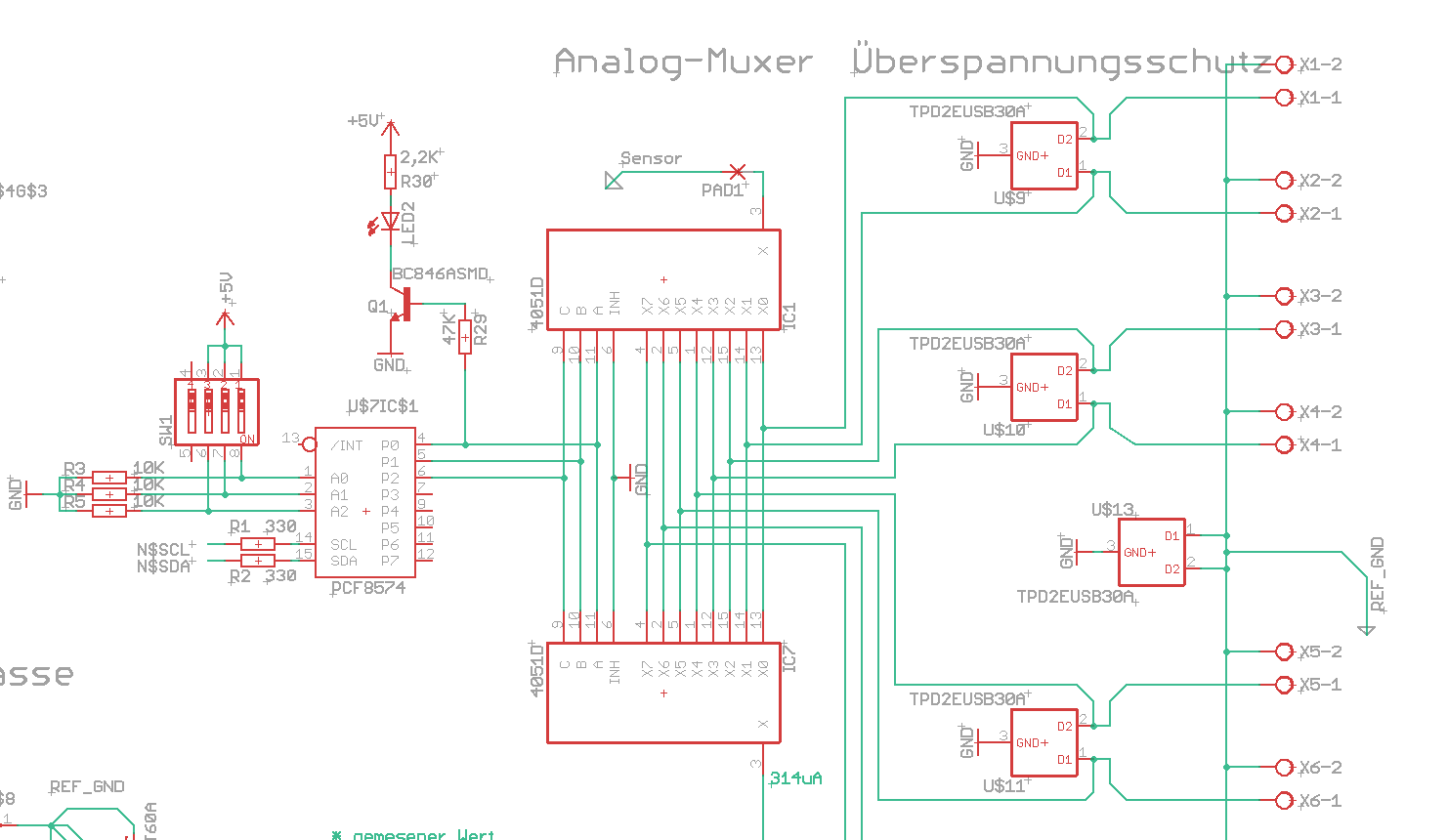

von Klaus R. (klara)
Michael S. schrieb:
> ich interessiere mich für die Grundlagen zum Schaltungsentwurf eines
> Blitz- und Überspannungsableiters für Außenfühle(z.B Pt1000).
Den TPD2EUSB30A von TI habe ich schon 2014 mit Erfolg eingesetzt.
https://www.ti.com/product/de-de/TPD2EUSB30A
In meinen Räumen werden werden die Temperaturen mit PT1000 erfasst. Jede
Etage hat eine Platine auf der bis zu 8 PT1000 erfasst werden können.
Nach einem Gewitter war das Obergeschoß ausgefallen.
Die beiden 4051 hatte es 2014 erwischt. Beim Gewitter ist in der Regel
nicht der direkte Blitzeinschlag das Problem. Der ist sehr, sehr selten.
Der Blitz selber sendet aber einen sehr hohen EMV Impuls. Im Obergeschoß
verlaufen einige Kabellängen außerhalb der Raumtemeraturisolierung die
innen mit Alu-Folie belegt ist. Diese Folie würde den EMV Impuls
zumindest etwas dämpfen. Ich habe jedoch als Kabel ein richtiges
Telefonkabel 2 x 2 x 0,6 mm eingesetzt, das selber noch zusätzlich eine
Alu-Folie aufwies. Es nutzte in diesem Fall nichts, bzw. zu wenig.
Der TPD2EUSB30A ist eigentlich zum Schutz von USB3 vorgesehen. Meine
PT1000 werden mit 314 µA betrieben. Der TPD2EUSB30A hat einen sehr
geringen Ableitstrom und eine Clamping voltage von 8 V (Breakdown
voltage (min) 4,5 V). Das ist für den Muxer kein Problem.
In den letzten 10 Jahren kam es zu keinen weiteren Problemen.
mfg Klaus
von Falk B. (falk)
Soso. EMV Impuls . . .
Wenn, dann bestenfalls einen EM Impuls . . .
Schöne Grüße an das LCD Display!
Ich habe in den letzten Tagen einiges zu EMI und EMV recherieren müssen
und habe deswegen EMV im Kopf gehabt. In der Tat passt zum Blitz ein
EMP. Es genügen ja ein paar Meter Draht für eine passende Antenne. Und
wenn die dann hoch oben unter dem Dachgiebel verläuft dann reicht ein
Blitz in der Nachbarschaft.
mfg Klaus
