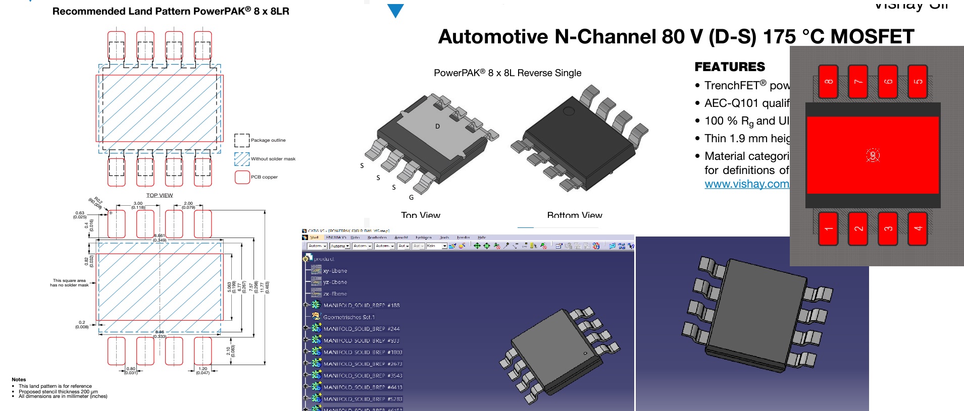

Hallo
Leider kann ich nirgends das Modell herunterladen (nur Schema, aber kein
Footprint).
Ich verstehe leider nicht wie ich den Footprint erstellen muss. Wenn ich
das Modell herunterlade ist da nichts reverse und das Datenblatt zeigt
auch nichts davon, als müsste man hier ein Board Cutout oder so machen.
Das Step Modell ist auch kein Reverse Modell wo die Pins anders gebogen
sind.
https://www.digikey.ch/en/models/16181886
Kann mir jemand weiterhelfen, was ich da wie genau machen muss, stimmt
mein Footprint bisher? Und wieso stimmen die Modelle nicht. Wenn ich den
bestelle passt dieser sicher nicht auf den Footprint. Der Pin 1 Punkt
auf dem Mosfet im Datenblatt weist ja darauf hin, dass dieser von der
Topseite her gelötet und Bottomseitig gekühlt wird. Auf dem PCB muss
also ein Board Cutout sein, so wie ich das verstehe.
von H. H. (Gast)
Da wurde bei Vishay offensichtlich geschlampt.
Entweder bei Vishay um Prüfung und Richtigstellung bitten, oder eben ein
paar Muster besorgen.
von Den (neugieriger)
Danke Hinz
Ich schreibe denen mal
