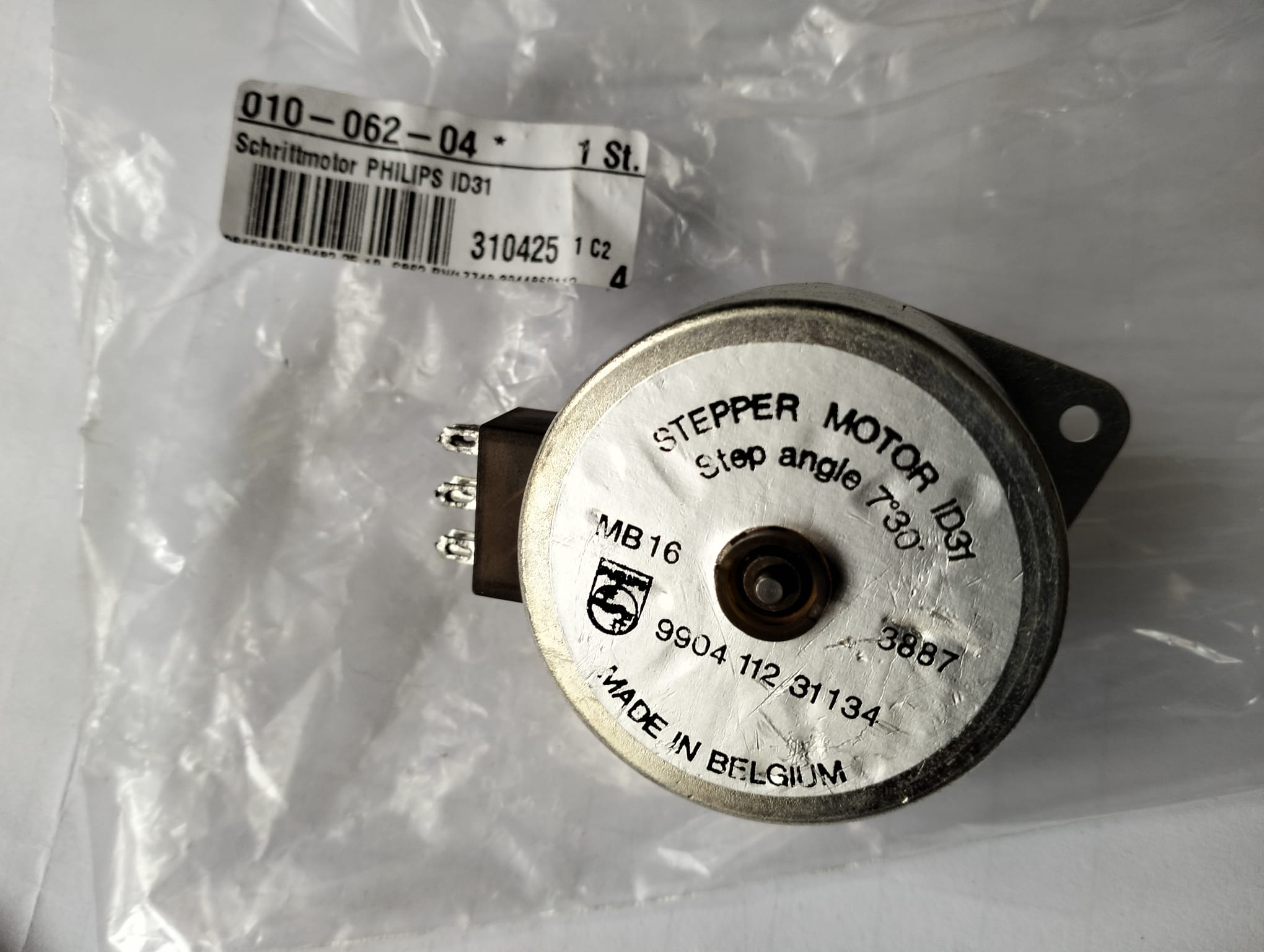

Habe mir vor Jahren ein Arsenal an günstigen Schrittmotoren zugelegt,
ziemlich sicher von Pollin. Momentan will ich die anwenden, als Zeiger
wie im Thread:
Beitrag "Günstiger Schrittmotor Treiber gesucht"
Leider funktioniert der Link in diesem Thread nicht mehr, und auch sonst
findet man kaum was im Inet. Das Nächstgelegene ist:
https://www.farnell.com/datasheets/330510.pdf
Aber auch da ist die genaue Bezeichnung nicht in der Liste. Der
Spulenwiderstand ist jeweils 10.7 Ohm. Vielleicht hat ja jemand damals
(~10 Jahre) auch solche Motoren gekauft UND auch das Datenblatt
gespeichert...?
Gruss Chregu
Apropos: Mit 5V über einen ULN2803 laufen die wunderbar!
von Stephan S. (uxdx)
Voila, der 31134 entspricht dem 31104: 4x 11 Ohm, 10 V, 0.4 A
von Andreas M. (andreas_m62)
In diesem Dokument ist die Serie ID31 beschrieben:
https://bitsavers.org/components/philips/_dataBooks/1986_C17_Philips_Stepping_Motors_and_Associated_Electronics.pdf
Ab Seite 68 bzw. Seite 59 im Dokument.
