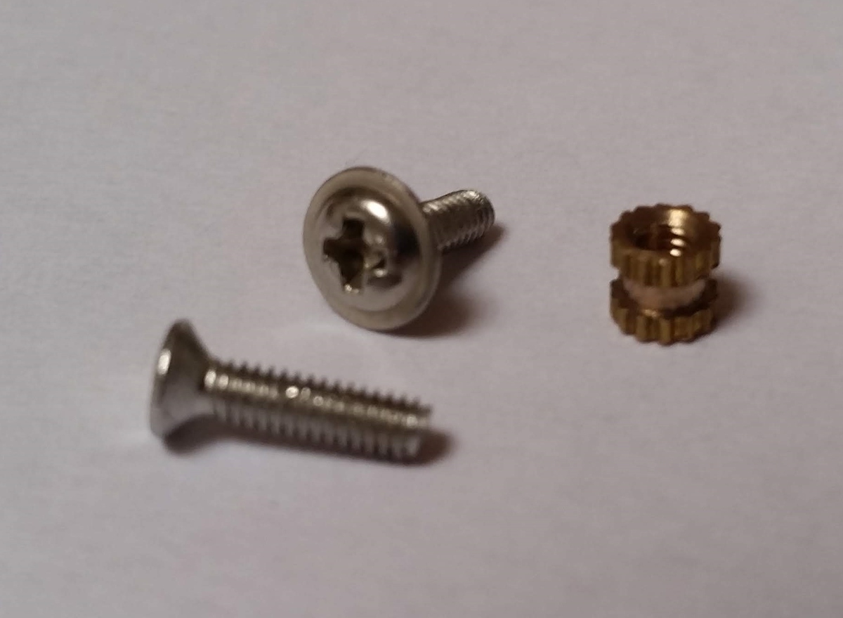

Hallo Ich weiß nicht mal wie das Teil heißt benannt wird. Siehe Anhang. Die Schrauben sind klar. Aber der Erstellung das 3D Models verbaut da so ein Klemmteil um metrische Schrauben zu benutzen.
Egal :) Die sind einfach zu finden. Zum Beispiel: https://de.aliexpress.com/item/1005006859081944.html https://de.aliexpress.com/item/1005003582355741.html https://de.aliexpress.com/item/1005006071488810.html
Zum Einsetzen gibt es spezielle Lötkolbenspitzen. Zum Beispiel für die weit verbreiteten "936" Lötkolben https://de.aliexpress.com/item/1005006701952122.html
Es gibt auch Luxusausführungen zum Einsetzen https://de.aliexpress.com/item/1005006618127617.html https://de.aliexpress.com/item/1005006593515846.html
#7673027
Also ich ziehe sie ja einfach mit einem Durchgangsloch ein, also Einziehbuchse. :-D
BTW: Meine Methode hat den Vorteil das man so vorher das Gewinde testet. Zumindest bei den preiswerten von ALiexpress sind ein gewisser Prozentsatz dabei wo das Gewinde nicht so richtig gelungen ist, also auf jedenfall vorher mal testen!
