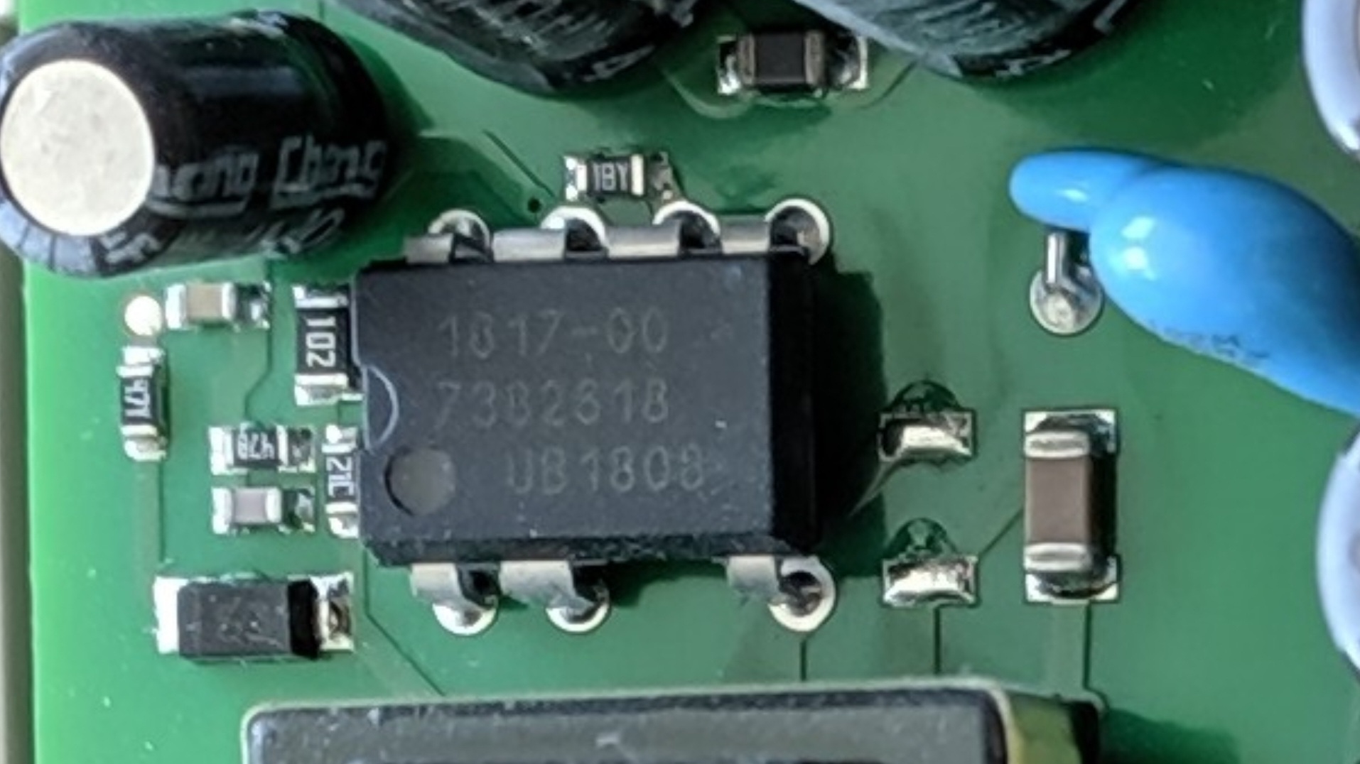

Hi, anbei ein Bild. Um welchen Schaltregler handelt es sich hierbei, und
könnte man ihn auf 50VDC Eingangsspannung umbauen?

Sieht nach kundenspezifischem IC aus - also vermutlich aussichtslos, da
irgendwelche Infos zu bekommen, es sei denn, jemand erkennt dahinter
einen verkappten IC von der Stange ...
Aber vielleicht isses ja wirklich ein TNY179PN, wie das Internet einem
weismachen will ...

Der IC ist in einem Fritz Repeater 1750E verbaut, den ich gerne auf 50V
umbauen würde, um ihn dann über passive POE zu betreiben. Gruß

Na dann fang mal schön an mit Neuwickeln des Übertragers ...
Achja, ein TNY179PN o.ä wird es doch nicht sein. Pinbelegung auf Foto
paßt nicht zum DB ...

Also ich würde einfach den Netzspannungsteil entfernen und direkt an die
zwei Eklos mit 12 Volt gehen. Wenn du den Teil mit den 2230 volt raus
sägst, hast du auch genug platz für dein 50V auf 12V Wandler.
von Sven (elitron)
Ja, ein neuer Schaltregler wird dann wahrscheinlich die beste Lösung
sein. Den IC und den Übertrager entfernen und dann direkt am Elko
einspeisen.

von Michael B. (laberkopp)
Einen für hohe Spannungen, sonst würde der Pin 3 nicht fehlen, und einer
Hilfs-Betriebsspannung unter 20V.
Irgendwie so was wie HF500-30.
Damit lässt der sich bei 50V verwenden, der Trafo muss neu gewickelt
werden, und eventuell die Widerstände, mit einen der Kondensator für die
primäre Hilfsspannung aufgeladen wird, verkleinert werden.
Da der Trafo weniger Spannung bekommt, müsste er auf höheren Strom
aufgeladen werden. Ich sehe keinen shunt mit dem man das einstellen
könnte. Der Chip wird intern begrenzen. Damit läuft das Netzteil mit
verringerter Leistung.
Vermutlich teicht dann die Leistung nicht.
von H. H. (Gast)
Ist von iWatt.
