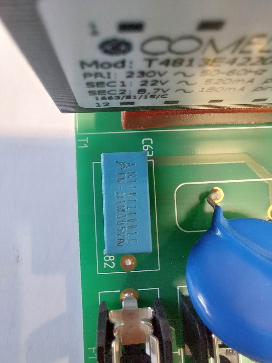

Müsste den Kondensator tauschen,welchen Wert hat dieser?
von H. H. (Gast)
µ1M305V~
Also ein 100nF +/-20% X2 mit 305VAC Spannungsfestigkeit.
Gibts in verschiedenen Rastermaßen.
Wieso tauschen, ist der als defekt gemessen?
die Prägung ist arg vergurkt, stehen seitlich Prüfzeichen?
messe BxLxH in mm dann schätzen wir weiter
305 V ~ ist ein gängiger Wert bei X-C´s
O,1 Mikrofarad wär möglich, aber auch 1M falls genug Volumen...
von Helmut -. (dc3yc)
u1 ist die Kapazität: 0.1µF
M ist die Toleranz +-20%
305V~ ist die Spannungsfestigkeit
Ist doch eindeutig. HHinz hat wie immer Recht!

Der ist schon etwas klein, falls daneben eine 20 mm Feinsicherung liegt,
dann ist .01M zu .U1M mutiert,
dann auch 10 nF bis 100 nF möglich
bessere Bilder bitte und in der richtigen Perspektive ;)
von H. H. (Gast)
Alf schrieb:
> Der ist schon etwas klein, falls daneben eine 20 mm Feisicherung
> liegt,
> dann ist .01M zu .U1M vergurkt,
> bessere Bilder bitte, und richtigherum auch.
Das Bild zeigt eindeutig 100nF.
10nF wären wesentlich kleiner gebaut.
von Michael B. (laberkopp)
Alf schrieb:
> Der ist schon etwas klein, falls daneben eine 20 mm Feisicherung liegt,
Einfach mal ins B32932A3104 Datenblatt gucken, und nicht mehr solchen
Stuss erzählen.

Hallo Hermann
Ist das nicht der gleiche Kondensator, den Du schon per Mail am 23.5.
gefragt hattest?
"...kannst Du mir sagen wieviel ein Kondensator mit der Bezeichnung U1M
Kapazität hat? Es ist einer mit der Type B32921 X2 MKP/SH"
Meine Antwort war:
"Das ist eine alte Siemens B... Nummer, heute zu TDK gehörend
Hier das Datenblatt:
https://www.tdk-electronics.tdk.com/inf/20/20/db/fc_2009/X2_B32921_928.pdf";
Wie kommt Michael auf "Einfach mal ins B32932A3104 Datenblatt gucken"
Das Logo stimmt auch nicht mit TDK überein.
Weil der noch von Epcos hergestellt wurde
https://pdf1.alldatasheet.com/datasheet-pdf/view/392948/EPCOS/B32932.html
von Alf (Gast)
schon OK, ist EPCOS, assimilliert von TDK, ex Siemens
