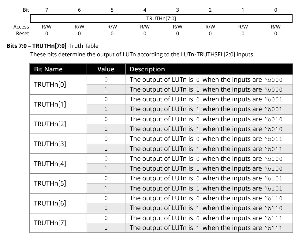

von Georg M. (g_m)
Ein Mikrocontroller ist mehr als nur ein Mikroprozessor mit RAM.
Hier ist noch ein Beispiel-Code, der das demonstriert.
                         ATtiny402
                    VDD 1|‾‾‾‾‾‾‾|8 GND
  LED ---- LUT0-OUT/PA6 2|       |7 PA3
                    PA7 3|       |6 UPDI
                    PA1 4|_______|5 PA2
#include <avr/io.h>
int main(void)
  PORTA.DIRSET = PIN6_bm;
  RTC.CLKSEL = RTC_CLKSEL_INT1K_gc;
  while(RTC.STATUS > 0){}
  RTC.PER = 0x000F;
  RTC.CTRLA = RTC_RUNSTDBY_bm | RTC_PRESCALER_DIV64_gc | RTC_RTCEN_bm;
  EVSYS.ASYNCCH0 = EVSYS_ASYNCCH0_RTC_OVF_gc;
  EVSYS.ASYNCUSER2 = EVSYS_ASYNCUSER2_ASYNCCH0_gc;
  CCL.SEQCTRL0 = CCL_SEQSEL_JK_gc;
  CCL.LUT0CTRLC = CCL_INSEL2_EVENT0_gc;
  CCL.TRUTH0 = 0x01;
  CCL.TRUTH1 = 0x01;
  CCL.LUT0CTRLA = CCL_CLKSRC_bm | CCL_OUTEN_bm | CCL_ENABLE_bm;
  CCL.LUT1CTRLA = CCL_ENABLE_bm;
  CCL.CTRLA = CCL_ENABLE_bm;
22

Ich habe bislang für's CCL noch keinen sinnvollen, naheliegenden Einsatz
gefunden. Vielleicht kannst Du dabei helfen.
von Florian L. (muut) Benutzerseite
Du nimmst ein RTC Timer Event, um die Lookuptable zu clocken.
Dann könntest du sogar direkt über das Eventsystem zum Pin gehen und
sparst dir die CCL.
von N. M. (mani)
Und was ist da jetzt nochmal der Vorteil davon? Man könnte ja auch
einfach einen PWM Timer initialisieren.
Edit:
Wenn der Takt langsam genug ist könnte man auch einfach den CLKOUT
setzen und damit die LED blinken lassen. Dann wäre es komplett ohne uC.
Geht aber glaube ich nur CLKDIV8 bei Atmel, oder? 😁
https://www.mikrocontroller.net/wikifiles/thumb/3/3f/Schaltplan_quad_decoder.png/640px-Schaltplan_quad_decoder.png
Ich wollte es immer mal ausprobieren, und war jedes Mal zu faul.
von Gerhard H. (Gast)
Norbert schrieb:
> Du allerdings meine Antwort fehl. ;-)
Schau an. Eine bessere Antwort ist Dir wohl gerade nicht eingefallen :)
Mein Grund es nicht zu nutzen ist eher, daß CCL-Funktionalität in
"normaler" Software allermeistens genauso geht. Insbesondere frei in
der Auswahl der Pins. Ein AVR ist eigentlich so schon leistungsfähig
genug.
von Walter T. (nicolas)
Mag schon sein. Bei diesem Beispiel mit dem A/B-Signal konvertieren kann
man aber z.B. die Abtastrate vierteln.
Die CCL-Einheite sind eher nice to have als game changer, weil man
glue-logic einsparen kann. (Gibt es irgendwo einen Knopf, mit dem man
zumindest für die Mittagspause sein Denglisch wieder abschalten kann???)

von Georg M. (g_m)
S. L. schrieb:
> ... Stand-by-Sleep auch realisiert wäre ...
#include <avr/io.h>
int main(void)
  PORTA.PIN1CTRL = PORT_ISC_INPUT_DISABLE_gc;
  PORTA.PIN2CTRL = PORT_ISC_INPUT_DISABLE_gc;
  PORTA.PIN3CTRL = PORT_ISC_INPUT_DISABLE_gc;
  PORTA.PIN6CTRL = PORT_ISC_INPUT_DISABLE_gc;
  PORTA.PIN7CTRL = PORT_ISC_INPUT_DISABLE_gc;
//  RTC.PER = 0x000F;     // 1s
  RTC.PER = 0x007F;       // 8s (for current measurement)
22
23
24
  CCL.TRUTH0 = 0x01;
25
  CCL.TRUTH1 = 0x01;
26
27
28
29
30
  SLPCTRL.CTRLA = SLPCTRL_SMODE_STDBY_gc | SLPCTRL_SEN_bm;
31
32
  while(1)
33
34
    __asm__ __volatile__ ("sleep" "\n\t" :: );
35
36
von S. L. (sldt)
Ah, sehr schön - ja, die offenen Eingänge. Mit Ihrem Programm kommt mein
ATtiny412 jetzt auf 0.6 uA (bei 3.0 V, und natürlich ohne die LED).
