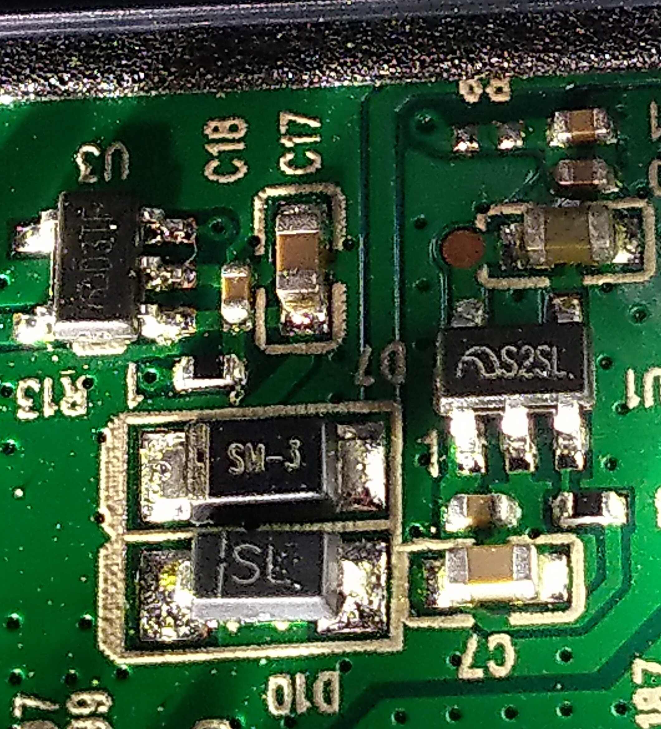

habe durch zu hohe Eingangsspannung zwei defekte ICs.
Vermutlich LDOs.
Auf dem Foto sind das U1, S2SL und U3, D3TF im SOT23-5 Gehäuse.
Hersteller: MicrOne
Konnte mit der vierstelligen Bezeichnung nichts finden.
Platine ist noch eingebaut, deshalb kein besseres Foto.
Kann mir jemand die Typbezeichnung mitteilen?
Danke

Michael B. schrieb:
> ME6211
> ME6213
Das sind mit an Sicherheit grenzender Wahrscheinlichkeit Äqivalente der
XC621x von Torex. Die sollten leichter beschaffbar sein.
