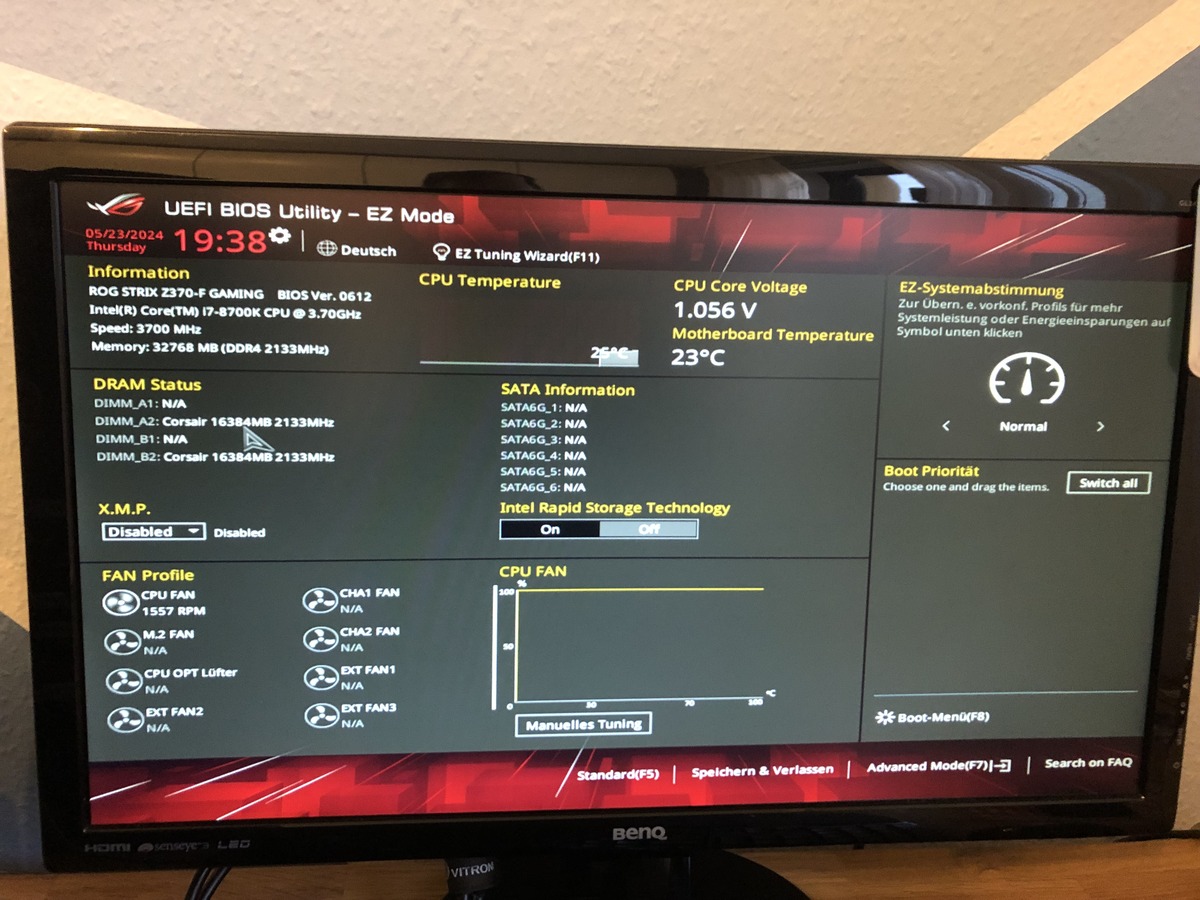

Hallo Leute, ich habe ein Problem mit dem Asus Strix Z370-F Mainboard.
Die Sys Konfiguration ist auf dem Bild zu sehen. Dazu ist noch eine RTX 2070 S verbaut.

Wie es zum Fehler kam: Bios Menü angemacht „load default settings“ durchgeführt und den TPM Chip ausgemacht. Wollte die Äderungen speichern, bin mir jetzt aber nicht sicher, ob ich diese Einstellung gespeichert habe oder der Rechner kurz davor von selbst ausgegangen ist. Fakt ist der Rechner hat sich von selbst ausgeschaltet. Ich verstehe nicht wieso/wie die Default Setting den Bios zerschießen können. -.- Ich hab ja kein update gemacht.
Das Problem. Das Mainboard kommt nicht mehr über den Power-on-Self-Test. Es schaltet sich ab und geht nicht mehr an, wenn der Rechner am Netz bleibt. Ich kann es nur versuchen wieder einzuschalten in dem das Netzteil für gewisse Zeit(1m) ausschalte -> Netzteil einschalte -> Power Taste drücke.
Der Startvorgang ist immer der gleiche
Einschalten: Power Led geht an bleibt an. Lüfter laufen los
CPU LED geht an und wieder aus.
DRAM LED geht an leuchtet so 1 sec -> POWER LED und DRAM gehen aus. Das ganze System ist aus und lässt sich nicht mehr über den power Taster starten.
Die VGA LED geht nicht an!

Das Bios/UEFI läuft ja. Das wäre eher was, wenn das garnicht erst starten würde.
Ist da per default irgendeine "Auto Overclocking" aktiviert? Gehe mal auf "Advanced" und schau dir die ganzen Einstellungen genau an. Netzteil ist bei Startproblemen immer eine gute Adresse. Ggf. mal alles abklemmen, was nicht unbedingt gebraucht wird.
Ach?
Das hier klingt anders:

Habe es mal nur mit der CPU & 1 RAM gestartet (CPU hat integrierte GraKa). PCI Expr. GraKa & Festplatten waren nicht angeschlossen. Immer gleiches Verhalten…
Ich komme nicht ins Bios/UEFI, davor geht der PC aus.
