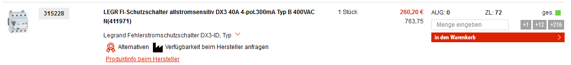

Wie ist gleich die Sache mit dem Fehlstromschutzschalter in der
Verteilung, man liest unerquickliche Dinge, man soll viele hundert Taler
in einen allstromsensitiven Schutzschalter (Typ B)  investieren. Muß das
sein, bei dem kleinen Motor mit dem kleinen FU? Was ist mit
Ableitströmen? Töte ich den FI mit Sättigung durch
Gleichstromkomponenten oder ist er "nur" taub solange die Bohrmaschine
läuft?

Das Problem bei FUs ist, dass die einen Gleichstromzwischenkreis mit
hohem Energiegehalt haben. Wenn nun dort irgendwas so kaputt geht, dass
diese Gleichspannung (wenige mA genügen hier bereits) ins Netz
zurückfließen, wird der Summenstromwandler im normalen RCD gesättigt und
er wird dadurch praktisch blind. Deshalb ist an Geräten, die mit hohen
Gleichspannungen und -Strömen arbeiten, wie FUs, Wallboxen usw. ein
Allstromsensitiver RCD vorgeschrieben, wenn(!) nicht Geräteseitig
bereits ein Schutz eingebaut ist, wodurch das Gerät bei detektieren
einer Gleichspannungsrückführung ins Netz selbst abschaltet (ich weiß
von einigen Wallboxen, im speziellen von den mobilen, dass es dort so
gelöst ist)

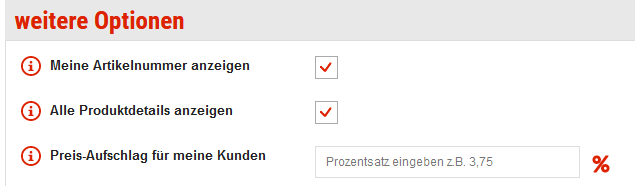

Gunnar F. schrieb:
> Damit versteht man die Freude des Elektrikers oben etwas besser!
Der Elektriker freut sich darüber, die ganze Installation modernisieren
zu dürfen, aber nicht darüber, möglichst teure allstromsensitive
FI-Schalter einzubauen, da diese eine prozentual deutlich geringere
Marge besitzen. Kein fachunkundiger Kunde würde reklamieren, wenn auf
der Rechnung z.B. drei FI-Schalter (Typ A) a EUR 100,- auftauchen, da
diese in den Gesamtkosten untergehen. Der Elektriker kauft diese aber
für nur EUR 25,- ein, macht also 300 % Marge. Wenn er jedoch die gleiche
Marge bei Typ B ansetzt, stehen da also plötzlich insgesamt EUR 3.000,-.
Das ist plötzlich einer der größten Material-Einzelposten.
Und bei vielen Modernisierungsprojekten wird es auch einen harte
Preisobergrenze geben, z.B. EUR 10.000,- für ein Einfamilienhaus. Der
andere Elektriker, der die Sache nicht ganz so genau nimmt und nur Typ A
verbaut, bleibt damit ggf. knapp unter dieser Grenze und bekommt den
Auftrag. Dafür steht dann im Kleingedruckten des Angebots, dass der
Kunde auf keinen Fall Geräte mit potentiellem Fehlergleichstrom
betreiben darf. Aus dem Grund nimmt er auch die zu installierende
Wallbox aus dem Modernisierungsangebot heraus und bietet sie separat an.
In deren Angebot steht wiederum drin, dass der Kunde zusichert, dass das
Haus mit allstromsensitiven FI ausgestattet ist; ansonsten könne der
Rot der Preis Netto, Schwarz darunter der Preis Brutto exkl. MwSt. Der
Kunde bekommt also runde 908,86 Euro in Rechnung gestellt dafür, obwohl
der EK bei 260,20 liegt. Ist also sogar der Faktor 3,5. Und jetzt ist
noch gar kein zusätzlicher Kundenpreisaufschlag eingepreist. Das ist nur
die übliche Händlermarge.
Man kann bei Großhändlern einen beliebigen Aufpreisfaktor einstellen.
Dann sieht der Kunde die Händlerpreise nicht, dafür aber die vom
Elektriker proklamierten Mondpreise "Sehen Sie her, ich kann's Ihnen
zeigen, der kostet so viel beim Großhändler".
Ein rotzedreistes Geschäft, das jeglicher Ehrlichkeit entbehrt.
