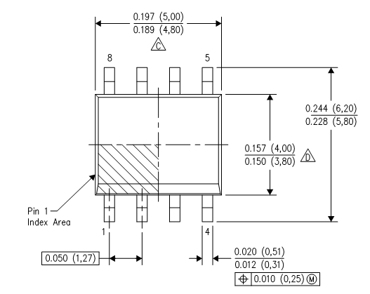

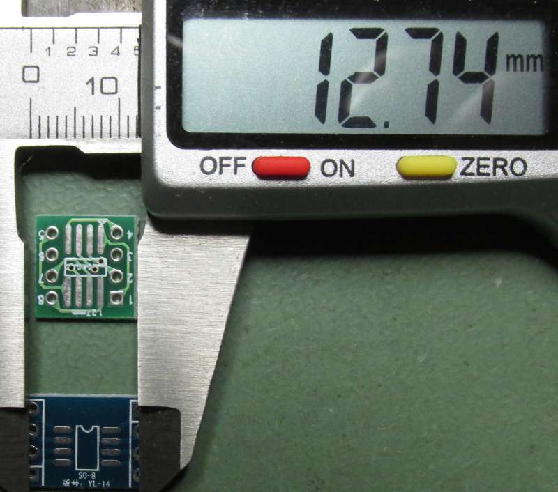

Schaue Dir die Maße an, SO-8 auf 7,62mm DIL zu adaptieren, geht einfach
nicht. Die Beinchen haben von Ende zu Ende 6,2mm, da bleibt kein Platz
mehr für Lötaugen mit 7,62mm Mittenabstand.

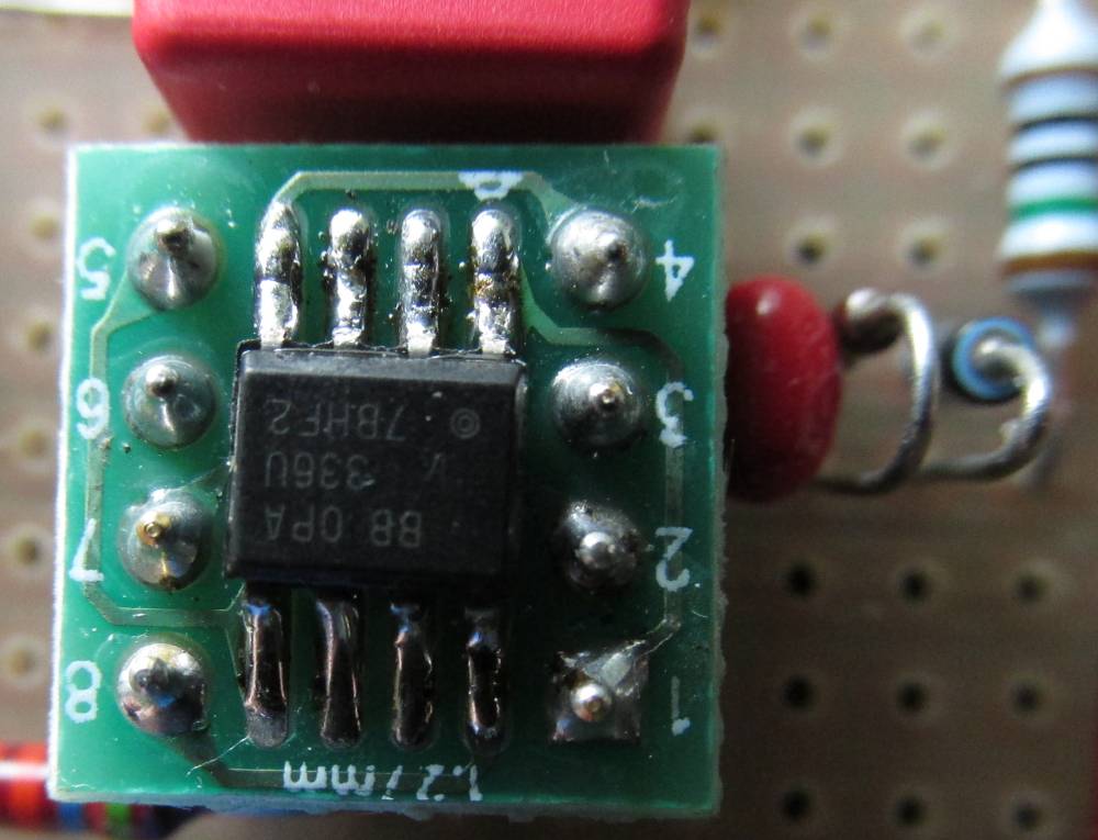

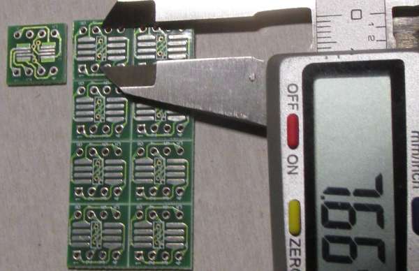

Ich hatte mir mal vor Jahren einlagige Adapter bei ebay bestellt die
sind super breit. Mit diesen
https://www.mq-pcb.de/p/30x-adapterplatine-so8-1-27mm-sop8-0-65mm-auf-2-54mm-0-9-fr4
bin ich auch nicht rundum glücklich. Klar, sonst hätte ich euch ja nicht
gefragt. Es könnte ja sein, dass jemand einen Geheimtip hat.

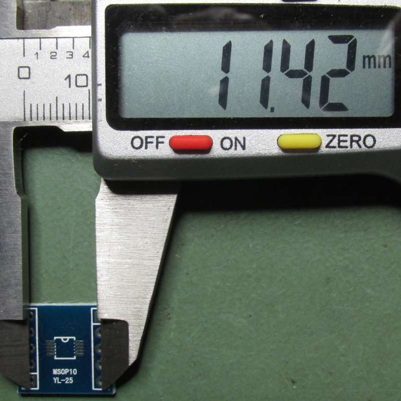

> Wenn Manfreds mit den gedrehten ICs ebenfalls DIL Breite haben,
Haben sie nicht, sind breiter, müsste ein Loch mehr (10,16 mm) sein.

Ich habe gekramt, passt doch. Es gibt aber auch andere mit Überbreite
oder, ganz idiotisch, mit 1,27mm Versatz.
