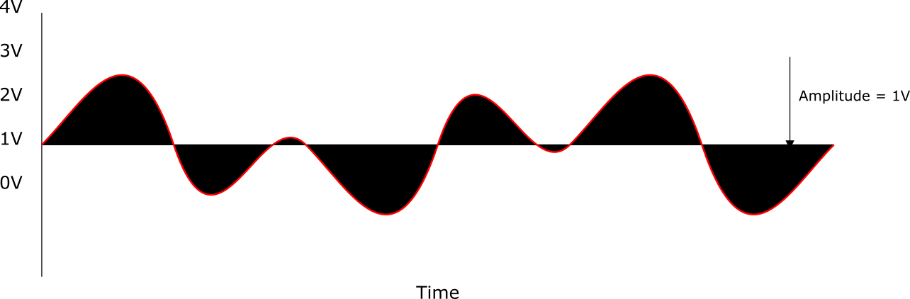

Zur Erstellung von Dokumentationen für Elektronikprojekte brauche ich immer wieder Diagramme im Zeitbereich und im Frequenzbereich, um die grundlegende Funktionsweise der Schaltung zu erläutern. Ich mache das derzeit immer mit LT-Spice, exportiere die Kurve als .emf-Bild und baue das in das Word oder Powerpoint ein. Das ist mit großem Aufwand verbunden, mal möchte man die Seitenverhältnisse des Diagramms anders haben, mal soll die Achsenbeschriftung anders sein, dann möchte man noch eine zweite Kurve hinzufügen usw.
Gibt es irgend ein AI-basiertes Tool, das den Prozess vereinfacht? Ich stelle mir das so vor: "Erstelle mir ein Kurvendiagramm einer sinusförmigen Spannung im SVG-Format, eine Periode soll sichtbar sein. Die Frequenz ist 1 kHz, die Amplitude 1V. Es gibt ein DC-Offset von 3V." Dann rödelt das Tool und erstellt mir ein Bild. Dann schreibe ich noch: "Die Kurve soll rot sein und die Linienstärke dicker. Die X-Achse soll nur mit "Time" beschriftet sein, auf der Y-Achse die Spannung in 1V-Schritten. Die Höhe der Amplitude soll mit einem Pfeil samt Beschriftung dargestellt sein."
Gibt es schon etwas Brauchbares in der Richtung?
ChatGPT hat mir das Bild im Anhang erstellt. Nice Try, aber doch noch weit davon entfernt, was ich möchte ;-)
Grüße Third Eye

Eigentlich geht es auch ohne AI wenn du bereit bist statt natürlicher Sprache eine Beschreibungssprache zu verwenden.
gnuplot (http://www.gnuplot.info/) Beispiel für eine Sinuskurve die so ähnlich ist wie das, was du willst:
https://psy.swansea.ac.uk/staff/Carter/gnuplot/gnuplot_sine.htm
Weitere gnuplot-Beispiele die in die Richtung gehen: https://gnuplot.sourceforge.net/demo/simple.html
Ach ja, und Ausgabe-Formate werden über "terminal"-Anweisungen gesteuert ("terminal" heißt das aus historischen Gründen). Für SVG: http://gnuplot.info/docs_5.5/loc22178.html
Ach deshalb sieht das so merkwürdig aus. Frag ChatGPT doch, ob es dir ein gnuplot-Skript für die Sinuskurve erstellt und das bearbeitest du dann weiter bis dir das Ergebnis passt.
