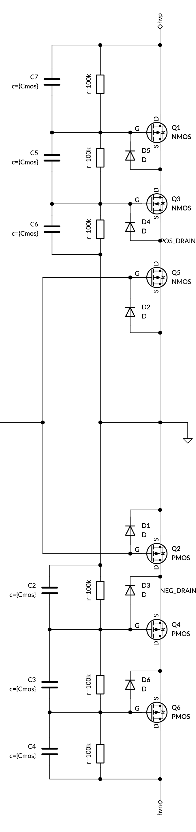

Ich bin auf folgende Verstärkerschaltung gestoßen:
https://www.eevblog.com/forum/projects/high-voltage-amplifier/?action=dlattach;attach=180679
Das Prinzip ist mir grundlegend klar, allerdings habe ich eine Frage
bezüglich der Transistoren Q1 und Q2, die in der Mosfet Kaskade sind.
Wie funktioniert die Ansteuerung der Gates genau?

von Martin (martin79)
Muss es auch nicht. Also meine Vermutung ist, dass Q15/Q16 (Sieht man
schlecht) erstmal zur Strombegrenzung sind.
Die Mosfets haben jeweils eine "fixe" Gatespannung (über die
Spannungsteiler R7..R32), die Ansteuerung der Mosfets erfolgt dann
jeweils über ihre Source: der Q1 zieht die Source des Q8 Mosfets nach
Masse, die Ugs des Q8 ateigt und der Q8 beginnt zu leiten. Der zieht
dann die Source des Q7 in richtugn Masse und der Q7 beginnt zu leiten
usw. usf...
Das Ganze ist also eigenlich eine Ansammlung von Mosfets in
"Gateschaltung" (analog zur "Basisschaltung" bei bipolaren Tranistoren).

von Michael B. (laberkopp)
Q1 und Q2 sind keine MOSFETs, haben kein Gate.
Die Gates hängen an einem Spannungsteiler und jeder MOSFET ist ein
Sourcefolger, verstärkt also bloss den durch den Spannungsteiler
möglichen Strom, scheinbar aber auch nur auf 1mA.
Der Trick der Schaltung liegt an der schwebenden +/-1372V Versorgung
ohne Massebezug. Das was sonst Masse wäre, ist dort der Ausgang. Und die
reale Spannung des Ausgangs gegenüber Masse stellt sich durch die
Belastung entweder des positiven oder negativen Zweigs durch die fast
1mA der MSFET Kadkade ein. Der OpAmp steuert also nur wie viel Strom aus
welcher Polarität gezogen wird, und wie weit er sie dadurch runter zieht
(und dadurch die 1372V entfernt liegende 'sonst wäre ich Masse'
gegenüber der tatsächlichen Masse verschiebt)
Die MOSFETs müssen dem Spannungsteiler folgen können. Das klapp nur bei
niedrigen Frequenzen. Vor allem nicht bei plötzlichen Kurzschlüssen und
Funken am Ausgang.
> Funken am Ausgang.
Was passiert denn im schlimmsten Fall, wenn die das nicht können und wie
schnell wird so eine Schaltung wohl sein bzw. wie bekommt man die
schneller?
Dieter D. schrieb:
> Bei der Schaltung ist zu beachten, dass die gesamte Teilschaltung im
> Potential mitschwimmt. Das hat Auswirkungen auf das Platinenlayout. Alle
> Leiterbahnen auf festem Potential muessen daher ausserhalb gefuehrt
> werden.
Der Ausgang schwimmt. Die Masse der Schaltung muss nicht zwangsweise
schwimmend sein. So verstehe ich das.
Michael B. schrieb:
> Kondensatoren parallel zu den Spannungsteilerwiderständen.
Das dachte ich mir. Die Dioden zwischen Gate und Source sehe ich bei
fast allen Schaltungen immer vor.
Ich habe mal angefangen diese Schaltung rudimentär zu simulieren und
möchte die gerne erstmal auf 1kv aber mit 100mA Ausgangsstrom bringen.
Diese scheint einen sehr hohen Ruhestrom zu benötigen.
Wie kann man die Schaltung entweder optimieren oder eine schwimmende
Ansteuerung für so eine Kaskade realisieren, damit man an keinem
Transistor jemals 1kV anliegen hat?
> bei niedrigen Frequenzen. Vor allem nicht bei plötzlichen
> Kurzschlüssen und Funken am Ausgang.
Das ist ein Punkt, der bei erstaunlich vielen Designs außer Acht
gelassen wird. Bei diesen Schaltungen ist es dann möglich, die
Endtransistoren z.B. allein durch starke Übersteuerung der Endstufe,
aber ohne jede Last am Ausgang zu töten.
MOSFETs haben keine so gute SOA, 550V/0.1A.
Michael B. schrieb:
> 100nF wäre sehr viel. Ja, die MOSFET Gate Kapazität stört, aber vor
> allem deren Differenzen, die leider auch noch spannungsabhängig sind.
Die Kapazität könnte man ja näherungsweise experimentell bestimmen.
100nF würde ich schon fast als deutlich zu hoch einschätzen.
Deswegen Kaskadiert man die Mosfets ja, damit man eben nicht so eine
hohe Spannung über Drain und Source hat und man in einem günstigeren SOA
Bereich landet.
Bei dieser verlinkten Schaltung sind da aber noch die beiden
Bipolartransistoren, die ich gerne loswerden würde. Im Grunde ist meine
Designaufgabe eine schwimmende gesteuerte Spannungsquelle zu finden, die
jeweis die Gates der unteren beiden Mosfets steuern kann. In diesem Fall
wäre der Ausgang dann nicht mehr auf Masse gelegt.
Ich habe einen Entwurf angehängt wie ich mir das vorstelle. Zunächst mit
idealen Mosfets. Die Idee dahinter ist, dass die Spannung über Q1/Q3 und
Q4/Q6 aufgeteilt wird. Das könnte man je nach maximaler Spannung
natürlich noch erweitern.
Q5/Q2 dienen zum steuern über den Regler. Der Vorteil wäre, dass die
Ansteuerung nicht schwimmend sein müsste und nur die Erzeugung der
Hochspannung isoliert sein müsste, was man per flyback Regler oder
Transformator machen kann.
Wie ist eure Einschätzung dazu? Wie würde man hier den Ruhestrom
einstellen und einen Bias erzeugen für die Übernahme?
