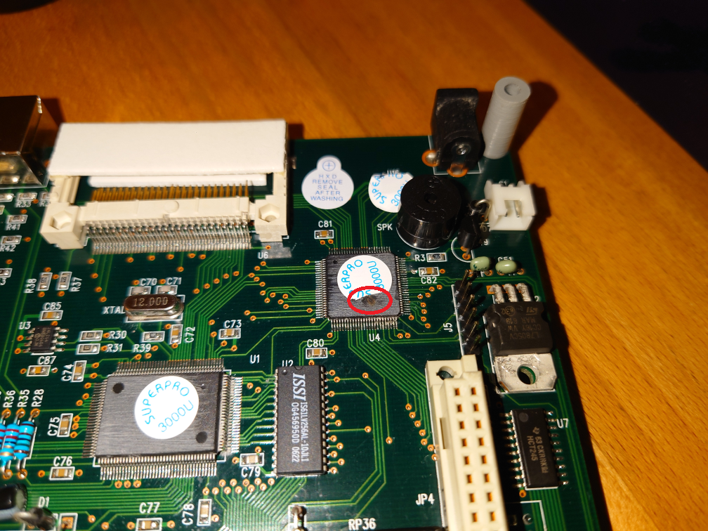

Leider habe ich gestern meinen XELTEK SUPERPRO 3000U Universal Programmer getötet. Im Halbdunkel das falsche Netzteil angeschlossen (der 5,5mm Hohlstecker beim XELTEK hat innen minus und außen plus). Fazit: Der XILINX CPLD auf U4 hat dicke Backen gemacht. Nun suche ich idealerweise einen typgleichen Programmer - auch defekt - zu ausschlachten, bei günstigem Preis auch einen kompletten funktionsfähigen Programmer.
