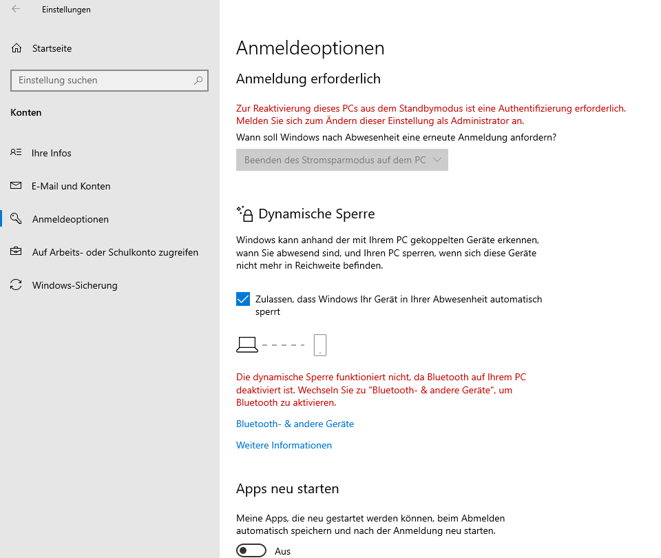

An einer W10 22H2 Installation hatte ich den Desktop über die Stromparoptionen so eingerichtet, daß er sich nach 5 Minuten automatisch ausgeloggt hat.
Nach einigen Tagen habe ich nun festgestellt, daß sich zwar der Bildschirm abschaltet, aber im Gegensatz von zuvor kein erneutes Einloggen angefordert wird. Irgend eine Einstellung habe ich nicht verändert.
Beim Nachschauen in den Einstellungen war der Haken bei der dynamischen Sperre plötzlich abgewählt. Beim Anwählen erscheint eine ominöse Fehlermeldung daß automatisches Ausloggen nur mit BT funktioniert. Das ist völlig unverständlich da es bis gestern auch schon funktioniert hat. Soweit ich weis, hat der PC gar kein BT. Irgend ein Windows Update schuld ?
#7674842
du verwechselst den Bildschirmschoner mit Passwortabfrage, der X Minuten nach letztem Tastendruck/Mausbewegung startet, mit der "dynamischen Sperre", die den Rechner sperrt, wenn du (als Person) dich weit vom Rechner entfernst. Für die braucht Windows Bluetooth, weil deine Anwesenheit mit der Anwesenheit deines Handies in der Hosentasche gleichgesetzt wird.
OP #7675085
Irgendwie war es jetzt plötzlich wieder ausgeloggt. Beim Einloggen kam eine (berechtigte) Warnung wegen BT. Das BT scheint ja sowas wie Geofencing zu sein. W10 geht wohl davon aus, daß man ein Handy mit BT in der Hosentasche hat und damit wegläuft.

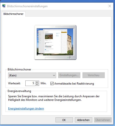

Haken bei "Anmeldeseite bei Reaktivierung" probiere ich jetzt mal. Treffer - funktioniert. Was zuvor funktioniert hat ist unergründlich.
