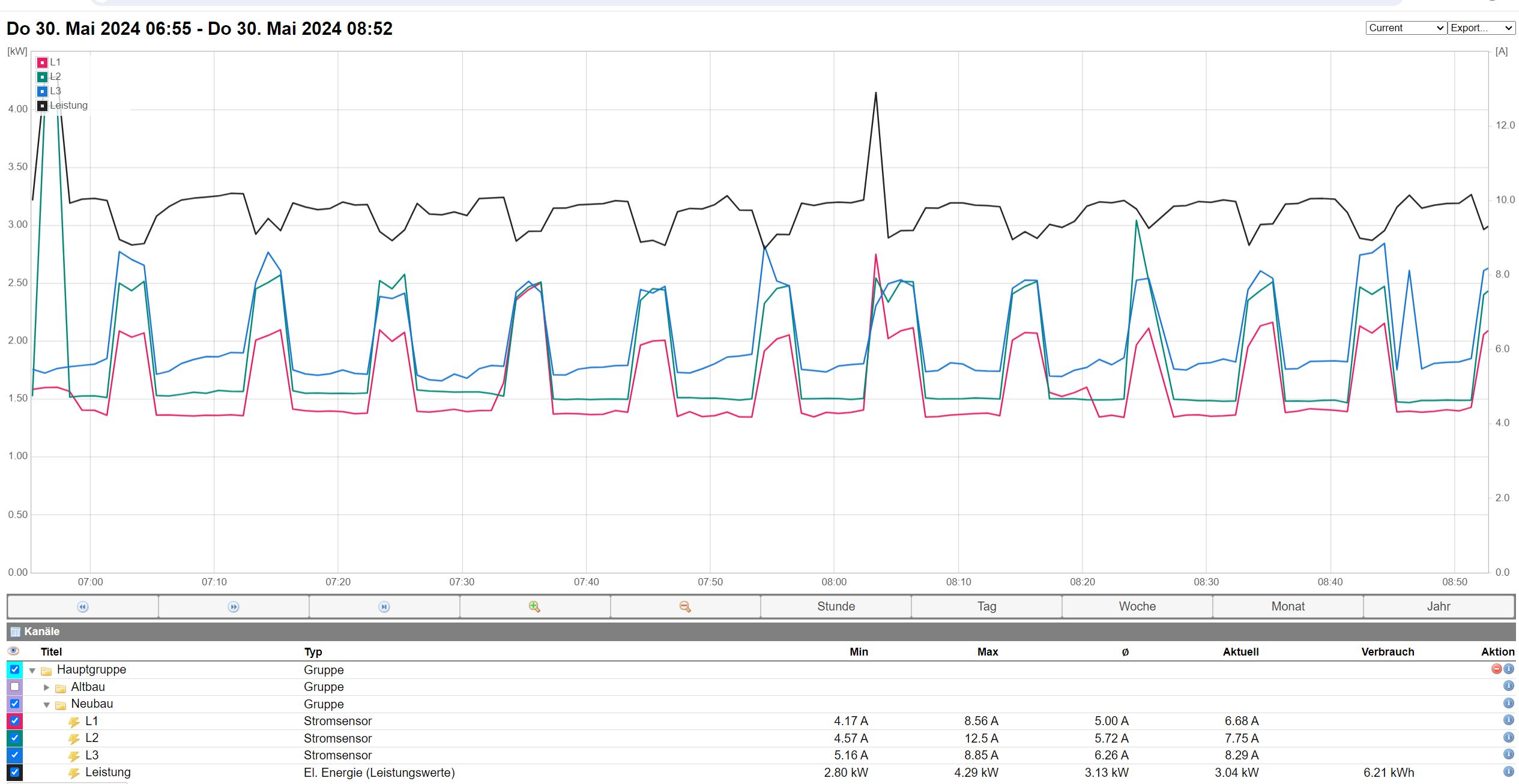

Wir wollen in einer Firma den Stromverbrauch protokollieren um zu entscheiden wie viel für Wallboxen übrig bleibt
Hierzu wurden in 2 Gebäuden mit eigenem Stromanschluss je ein Shelly 3EM hinter dem Zähler verbaut
In Gebäude 1 erscheint alles normal - aber in Gebäude 2 haben wir einen sehr merkwürdige Verlauf
Es geht was alle ca. 6 min für 3 min an
Anbei ein Screenshot - zu der Zeit war niemand in der Firma (Werte werden jede Minute geloggt)
Mich wundert am meisten das bei hohem Strom die Leistung kleiner wird
Ausser Lampen die alle aus sind und vieler Netzteile im Standby gibt es paar Server, 2 Klimaanlagen für die Server und 3 Untertisch-WW-Boiler Das komplette Gebäude wird per KNX gesteuert

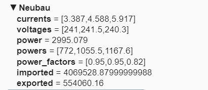

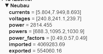

Anbei auch 2 Screenshots der Shelly-Messwerte in den beiden Zuständen - erstaunlich die stark unterschiedliche Blindleistung
Hat jemand eine Idee woran das liegen könnte?
Ist aber zumindest eine Erklärung für die kleiner Leistung trotz höherem Strom.
Bei den aufgezählten Verbrauchern und der Regelmäßigkeit muß ich spontan an ein alle 10 Min. (nicht alle 6 Min., eher 3 Min. hoch, 6 Min. niedrig bei den Strömen) laufenden Cron-Job denken, der heftig Rechenleistung braucht. Ließe sich zumindest recht einfach prüfen, ob da was dran sein könnte; oder generell mal die Serverlast auch protokollieren lassen, dann sieht man gleich, obs da Ähnlichkeiten gibt.
Ist Dir eigentlich aufgefallen, daß zweimal (mit ca. 1h Abstand) die Strompeaks mit einer Leistungsspitze zusammenfallen, während es bei den übrigen Strompeaks umgekehrt ist? Müßte man mal anhand eines längeren Zeitraums schauen, ob das Zufall ist, oder da noch ein zweites Muster überlagert ist.
Laufen die Klimaanlagen eigentlich komplett durch oder schalten die sich nur bei Bedarf ein? Das könnte ein man mit einem Handy, das die Lautstärke loggt, protokollieren.

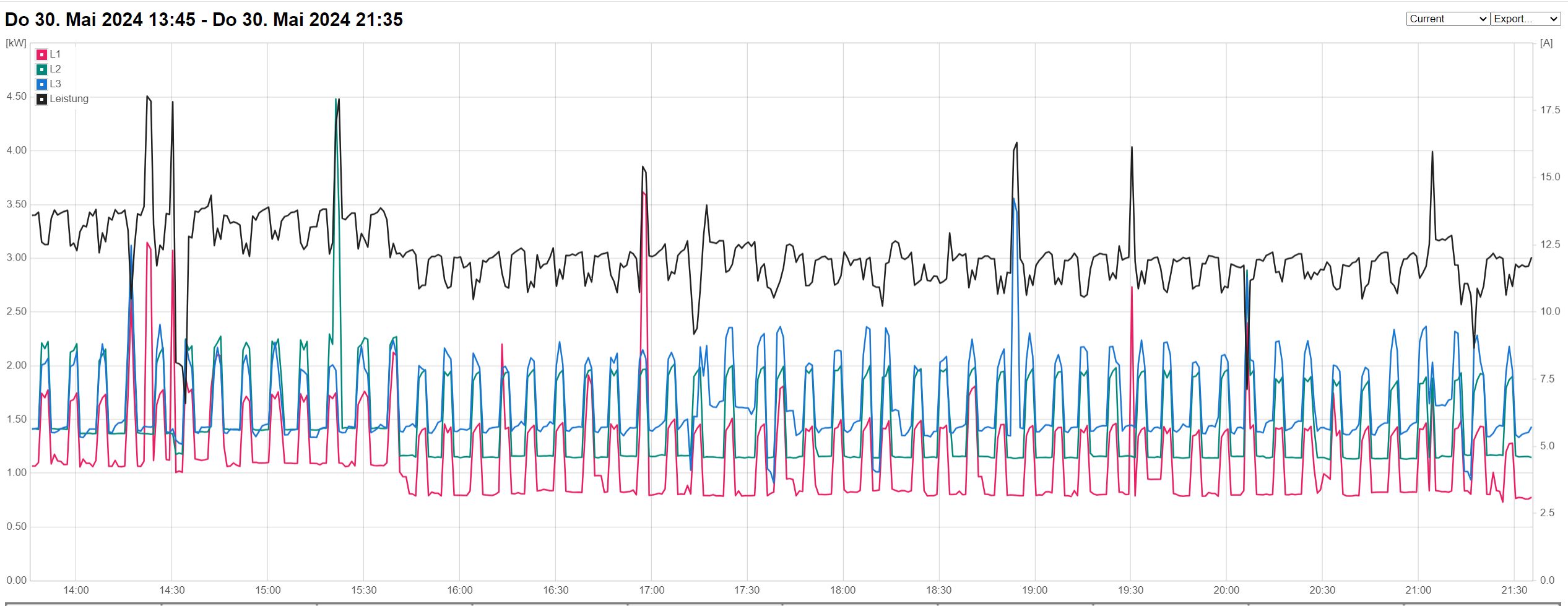

Das ist wohl eher Zufall, Gasbrenner läuft an usw - anbei ein Screenshot über einen längeren Zeitraum
