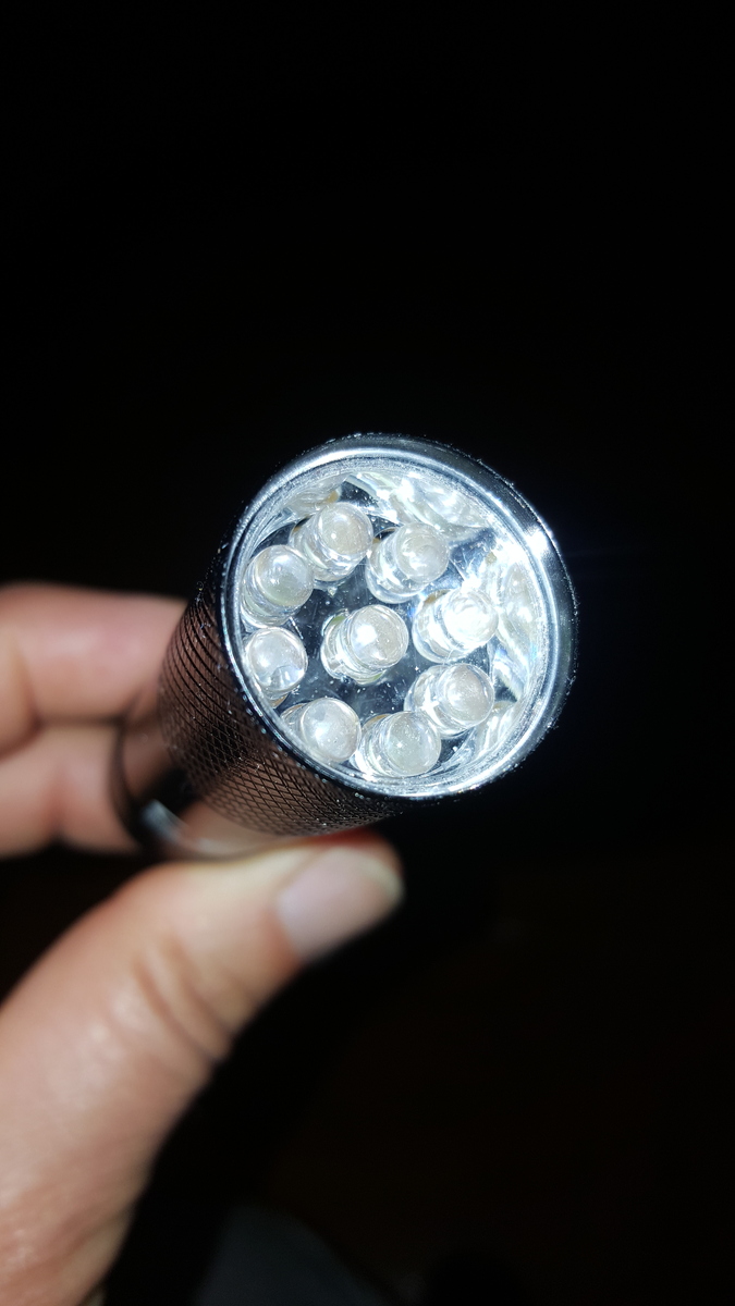

ich möchte von 24 V (oder weniger, weil abhängig vom Akku) auf exakt 4,5
V abwärts wandeln. Ich möchte die 9 LED's einer billigen chinesischen
4,5 V Taschenlampe in der selben Intensität für kurze Zeit erleuchten
lassen. Testweise habe ich einen Abwärtswandler LM2596, der das auch
zuverlässig löst.

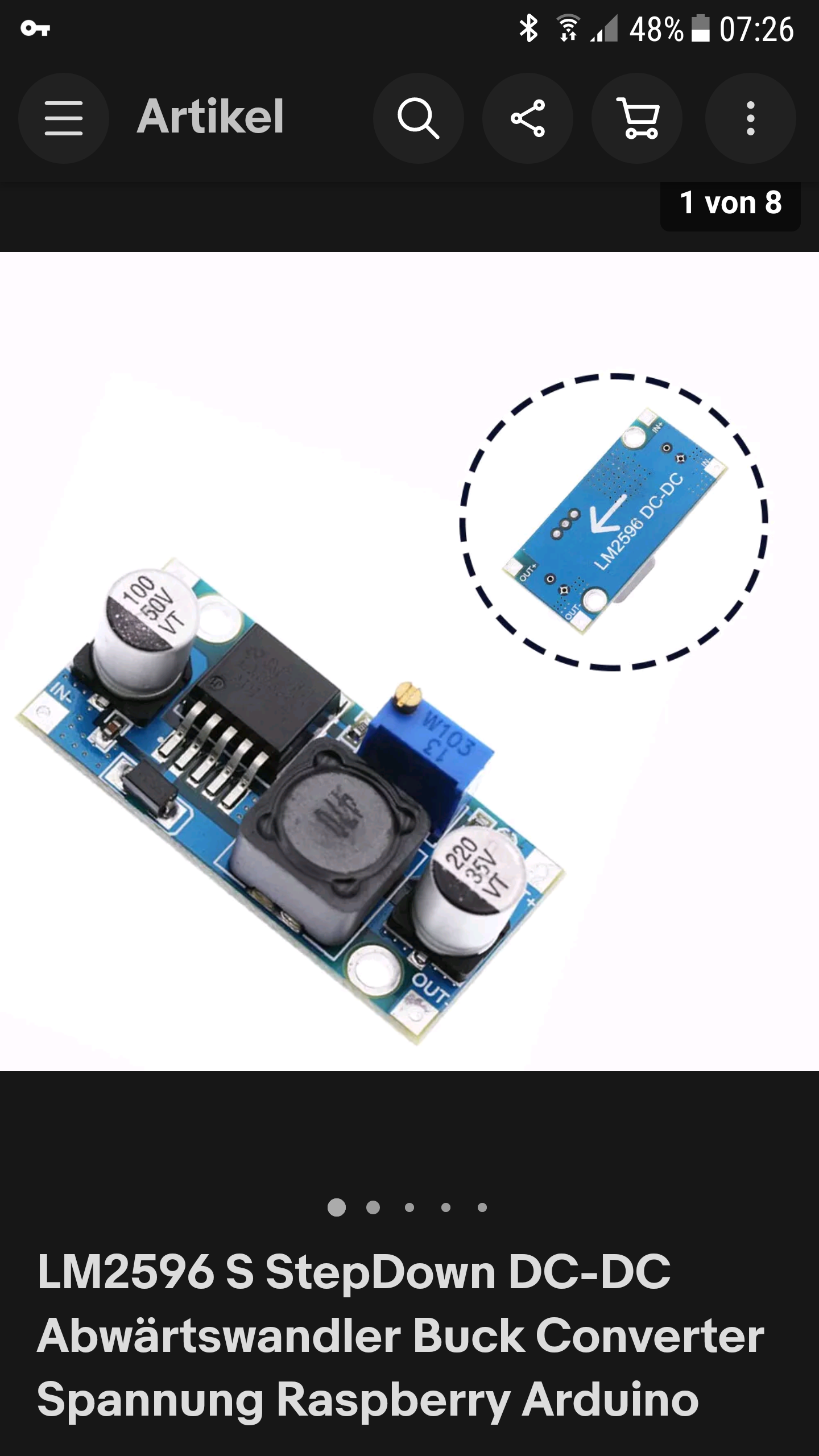

Fertige Module mit LM2596 gibt es für kleinstes Geld zu kaufen. Du
könntest einfach in ein zweites investieren. Nur den On/Off-Ausgang (Pin
5 vom LM2596) musst du meist selber heraus führen. Deine Linearregler

Ich sehe gerade, die LM2596-Module gibt es inzwischen für unter 1,40€
pro Stück, wenn du dir gleich ein paar auf Lager legst, z.B.
https://www.ebay.de/itm/166604688127

> Wieviel Strom benötigen deine LEDs ...
Diese Lampe (Bild) wird normalerweise mit 3x 1,5 V AAA Batterien
betrieben.
Kaltweißes, helles, grelles Licht.  Mit Linse noch greller, was ich
genau brauche. Alle parallel geschaltet.

Harald S. schrieb:
> Ich möchte die 9 LED's einer billigen chinesischen 4,5 V Taschenlampe in
> der selben Intensität für kurze Zeit erleuchten lassen.
Es ist eine schlechte Idee, LEDs ohne Vorwiderstände an konstanter
Spannung zu betreiben. Billige China-Taschenlampen verlassen sich auf
den in die Batterien "eingebauten" Innenwiderstand. Den hat der
Schaltregler nicht.
Was heißt "in der selben Intensität"? Dass alle LEDs gleich hell
leuchten? Oder dass sie so hell leuchten wie wenn du neue Batterien rein
gemacht hättest? Falls zweiteres: hast du mal die Spannung der neuen
Batterien gemessen? Im Leerlauf und bei eingeschalteter Lampe?
Gut so, lange werden die das sowieso nicht aushalten... ;-)

von Harald S. (harry2)
> gemacht hättest?
Dass sie so hell leuchten, wie wenn ich neue Batterien rein
gemacht hätte
Lothar M. schrieb:
> hast du mal die Spannung der neuen Batterien gemessen?
Im Leerlauf jetzt 4,14 V (war aber zum Anfang bei 4,5)
Mit eingesch. Lampe 3,58
Michael B. schrieb:
> warum nicht einen zweiten LM2596 Platinchen.
Schon bestellt.
Und wenn es die Lämpchen vorzeitig zerhaut, mein Gott, die Lampe hat 99
cent gekostet. Ich werde es verkraften. 😊

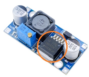

Rainer W. schrieb:
> Nur den On/Off-Ausgang (Pin 5 vom LM2596) musst du meist selber heraus
> führen.
Darf ich nochmal fragen, was damit gemeint ist?
Es gibt +/- in.
Es gibt +/- out.
Und eine Stellschraube.
On/Off-Ausgang (Pin 5 .... ?????
... On/Off-EINGANG - sorry ...
Der LM2596 ist das schwarze Ding mit den fünf Pins, wo "LM2596" drauf
steht ;-)
Um den On/Off-Steuereingang zu benutzen, musst du zum Lötkolben greifen
und den Pin 5 von Gnd trennen. Im Datenblatt steht mehr dazu.

Rainer W. schrieb:
> Um den On/Off-Steuereingang zu benutzen ...
Warum sollte ich den das machen? Was bewirkt das?
von Rainer W. (rawi)
Das war doch dein Ziel
> Was bewirkt das?
Datenblatt S.3:
"It allows the switching regulator circuit to be shut down using logic
level signals, ... The threshold voltage is typically 1.6 V. Applying a
voltage above this value (up to +Vin) shuts the regulator off. If the
voltage applied to this pin is lower than 1.6 V or if this pin is left
open, the regulator will be in the “on” condition."
Harald S. schrieb:
> Das ich nicht weiß, wo mir dabei der PIN 5 noch weiterhelfen soll.
> Ich muss aber auch zugeben, dass ich ... die Beschreibung nicht verstehe.
Über ein Steuersignal am Pin5 kannst du den Step-Down Wandler ein- und
ausschalten. Wenn du kurz hintereinander ein- und wieder ausschaltest
leuchtet eine am Ausgang angeschlossene LED für kurze Zeit.
