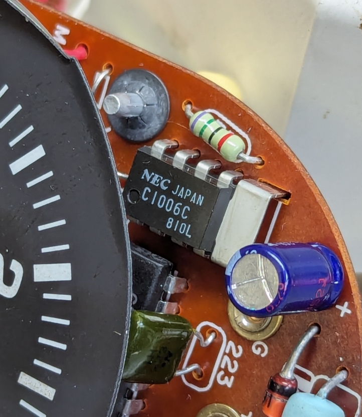

Auf der Platine des Drehzahlmessers aus meinem Toyota befindet sich ein IC zu dem ich leider kein Datenblatt oder PIN-Belegung finde. Soweit ich die Schaltung verstanden habe, sollte es sich dabei um den Treiber für die Anzeigenadel handeln. Hat jemand irgendwelche Infos zu dem IC?
Danke, Sebastian

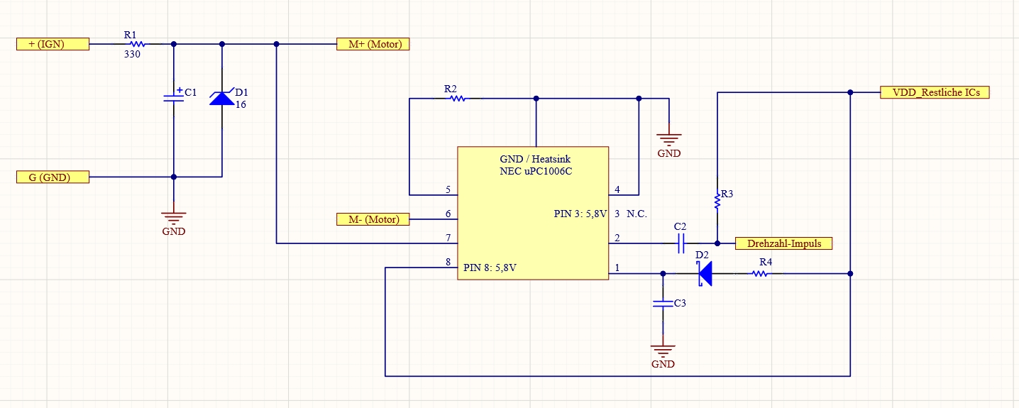

Hier mal die Schaltung (vll. kann das irgendwann mal jemand brauchen). Sieht so aus als ob der IC die kurzen Eingangsimpulse an Pin2 umsetzt auf eine definierte Pulslänge zur Ansteuerung der Anzeige. Desweiteren versorgt der IC auch den Rest der Schaltung mit ungefähr 6V.
Datenblatt bzw. weitere Infos hab ich dazu leider nirgends gefunden. Hat jemand vll. einen ähnlichen IC im Kopf?
VG, Sebastian
Solche Tacho ICs gabs in den 70/80ern einige. Aber kein anderer hatte einen leistungsfähigen Linearregler mit an Bord.
Die Funktion hast du ja richtig erkannt.
