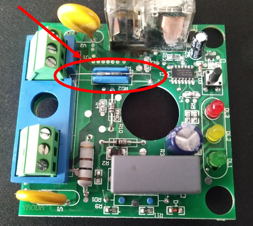

Guten Tag,
Dies ist eine Steuerungsplatine für eine Pumpe.
Kennt jemand diese Bauteile?
Mir sagt es nichts, aber vielleicht ja euch?

Reed-Kontakt, vermutlich mit Spule drunter. Hab ich so noch nie gesehn.

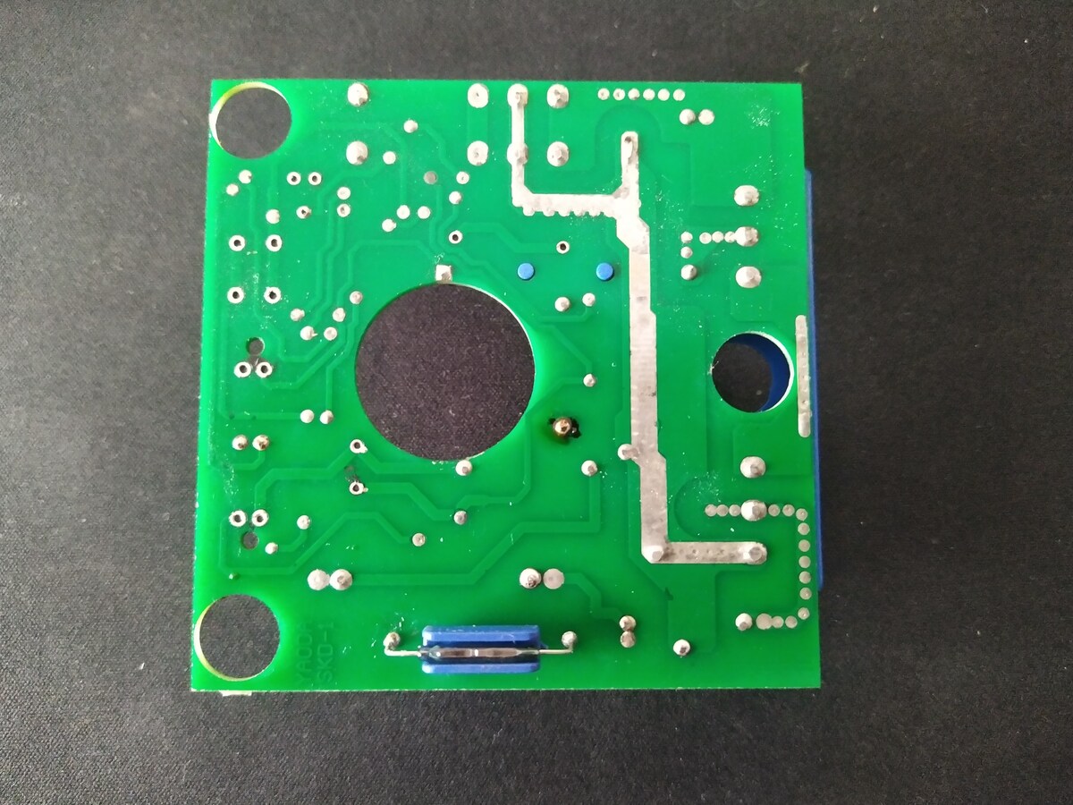

Ich vermute eher, der Reedkontakt hat was mit dem zu tun, was
normalerweise durch das Loch in der Platinenmitte druchgeht... ;-)
von Stephan D. (50plus)

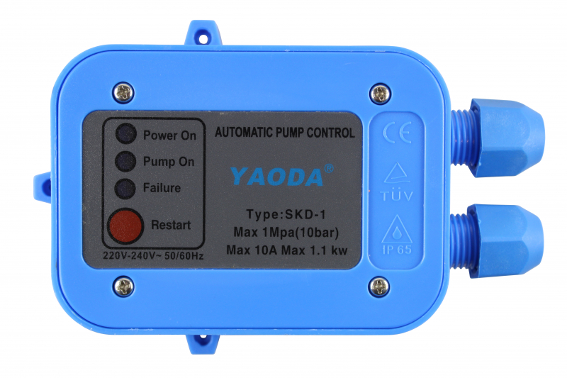

Wird wohl der "Trockenlaufschutz" der "YAODA SKD-1" sein. Flügelrad via
Reed-Kontakt.

Danke euch,
Das ist ein Druckschalter "SKD-1 230V 1-phasig" Pumpensteuerung
Brunnenpumpe.
Der Druckschalter schaltet nicht mehr die Pumpe ab. Bin daher auf der
Fehlersuche und den Reed-Kontakt habe ich zum ersten Mal gesehen.
