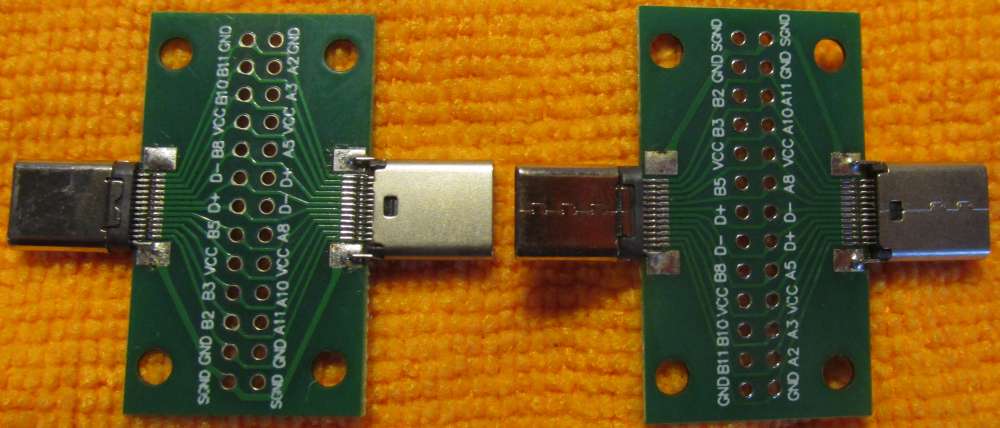

Dann gibt es übrigens auch noch USB-C PCB Adapter mit beider Gender.
Damit ließe sich auch etwas anfangen.

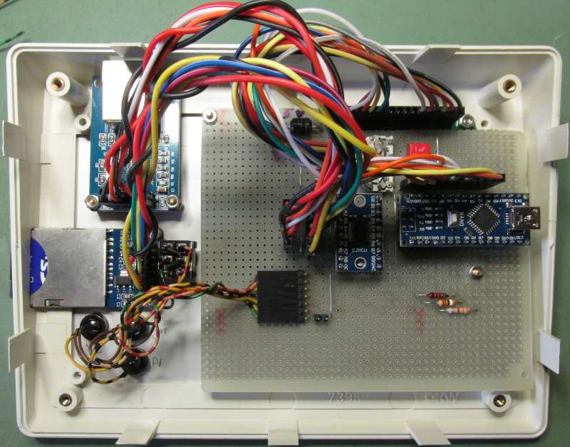

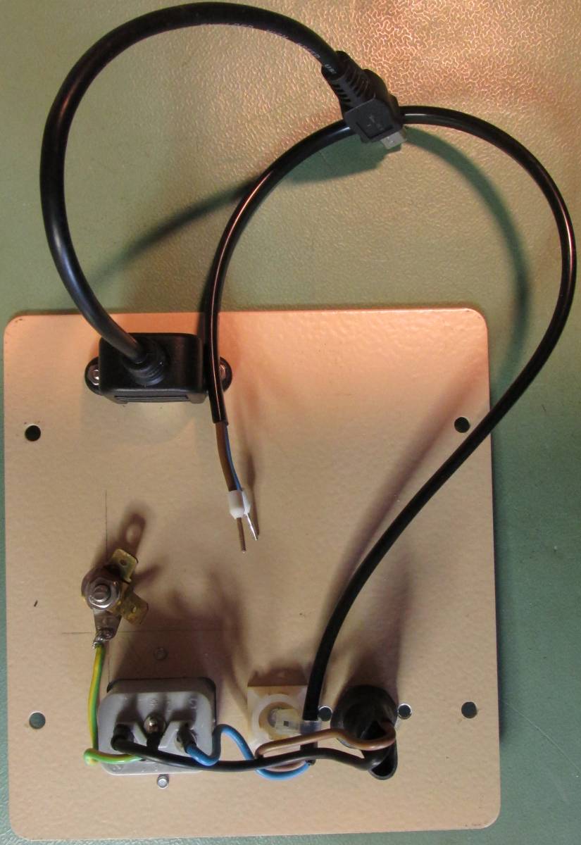

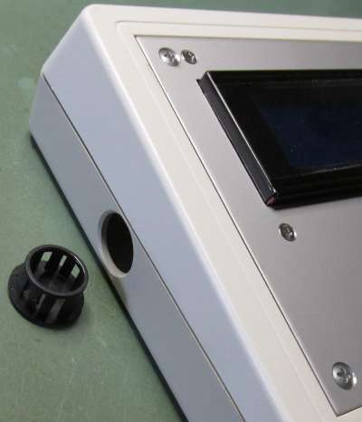

Habe ich 2015 mit Kabel Mini-USB auf B-Buchse gemacht. Wie auch bei Dir,
steckt ein A*-Nano im Gerät und lässt sich anfassen, ohne das Gehäuse zu
öffnen. Ich hatte eine Weile gesucht, bis ich die Kabel beim Ali
gefunden hatte.
Eine andere Variante ist eine geschickte Anordnung am Rand und ein Loch
im Gehäuse.

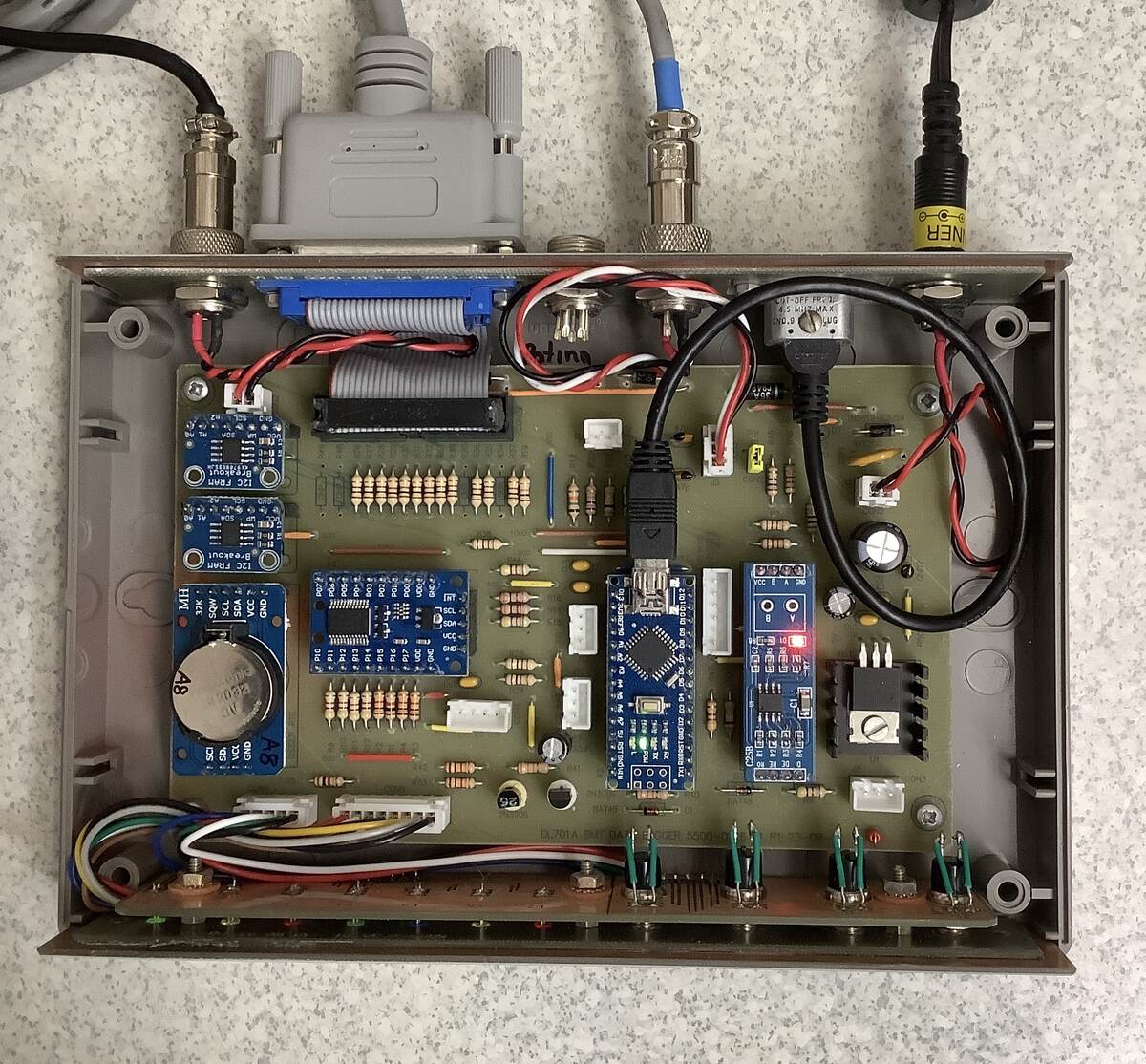

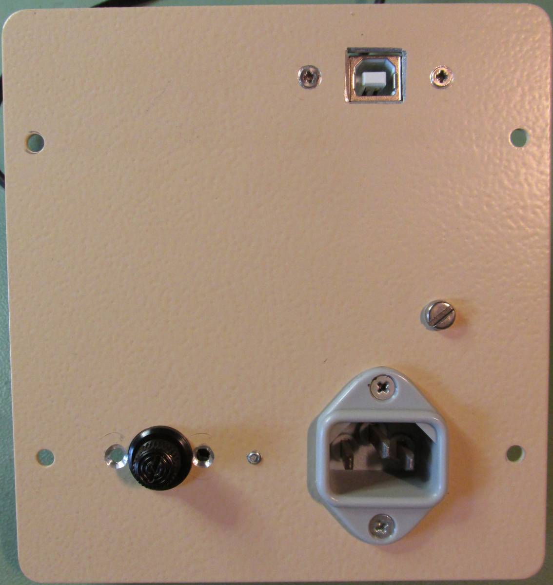

In dem gezeigten Bild klebte ich den Buchsenteil des Verlängerungskabel
in eine alte DB9 EMI Filter-Buchse(die nur zwei Pins hatte) und bohrte
dann noch zur Sicherheit ein kurzes Gewinde Halb-Loch in den Oberteil
als Sicherheit. Obwohl ich auch die üblichen anschraubbare Kabel
Verlängerungen im Vorrat hatte, konnte ich sie in dem Fall nicht
einsetzen, weil die Befestigungslöcher zu weit auseinander waren und
seitlich nicht genug Platz für die Befestigungsschrauben vorhanden war.
So wurde die Sache eben kompakter.

Das machte ich bei mir auch mit einer Weidmüller PG7 aufschraubbaren
Kappe. Ist wetterfest, da es bei mir aussen werkeln muß.
Was ist das übrigens für eine (graue) Kaltgerätebuchse bei Dir? Diese
Art kenne ich überhaupt nicht.
Das ist der in Europa übliche "Kaltgerätestecker", heißt wohl IEC-C14.
Danke. Die sind mir natürlich schon bekannt. Wir verwenden sie ja auch
hier überall. Ich bezog es aber spezifisch auf die von Dir gezeigte
graue Version mit den vertikalen Befestigungslöchern. Die sieht
irgendwie besonders "Europäisch" aus.
