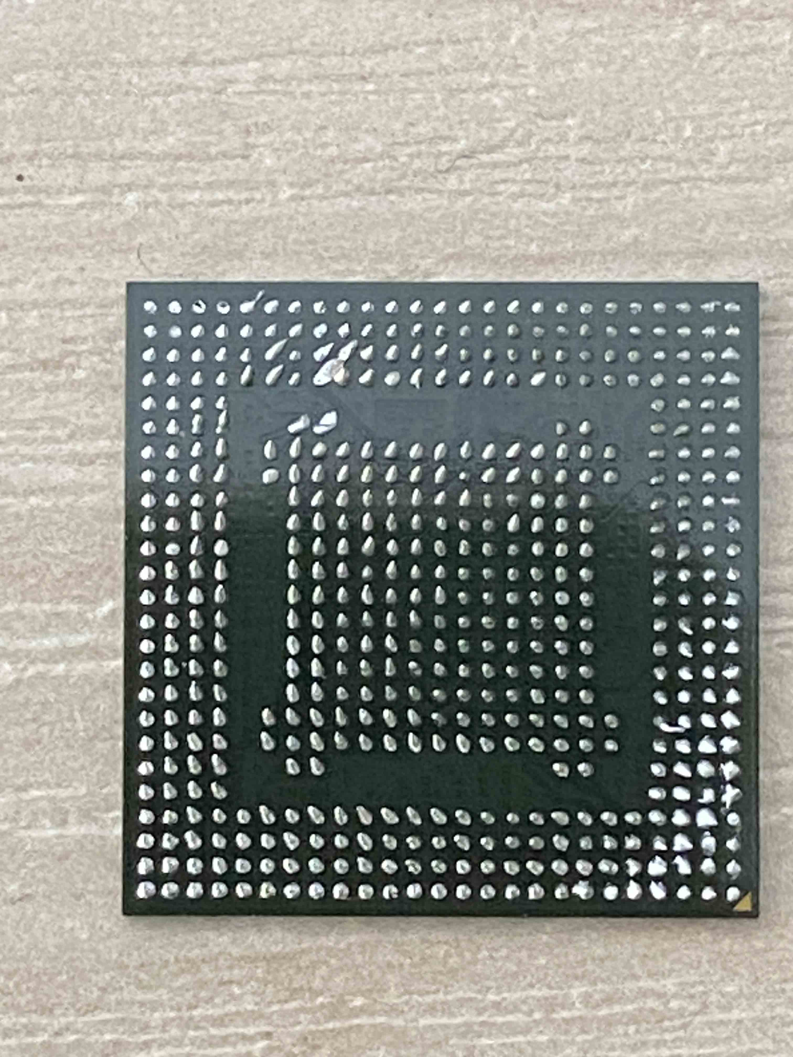

BGA Stencil - unbekanntes Package
#7676013
Dazu fallen mir zwei Fragen ein:
  • Kann man die Schablone nicht alleine bestellen? Und wenn nicht:
  • Meinst du nicht, das der "Ingenieur" in Asien sich fragt wozu eine kleine Platine mit 521 Pads ist, die sonst nix enthält, und dann den Auftrag als "der will uns nur bescheißen und braucht nur die Schablone" verweigert?
Aber ja, JLC wäre auch mein Vorschlag gewesen.
#7676025
Ja, wenn man etwas länger auf deren Webseite guckt als ich das gerade gemacht habe: Ja, auch das geht.
https://cart.jlcpcb.com/quote?orderType=3
Nein, das interessiert nicht.
Die liefern auch Platinen, in denen nur Bohrungen und ein paar Durchkontaktierungen sind --ohne jede Leiterbahn dazwischen--, die man z.B. als Mechanikmuster für Bauteileanordnung (Bedienelemente/Steckverbinder etc.) verwendet, um mit jemandem über das Gehäusedesign zu diskutieren, bevor das eigentliche Layout etc. fertig ist.
So eine Dummy-BGA-Platine ließe sich für Lötübungen verwenden, ist ja nicht so, daß man das nicht üben sollte, wenn man damit arbeiten will.
#7676032
Ich meinte nur, weil die ja auch Designs ablehnen, bei denen eine Fläche ohne Schlitze usw. voll ist, aber man erkennt das es mehrere Platinen sind. Dann fühlen die sich auch beschissen und verweigern sich, obwohl es keinen Unterschied macht für sie.
#7676078
wenn man nur das Stencil ohne PCB benötigt sollte man auch bei elecrow vorbeischauen und den Preis vergleichen. Bei elecrow kann man kleinere "Blechmaße" bestellen, was sich wiederum positiv auf die Versandkosten auswirkt. Einfach die Preise vergleichen.
