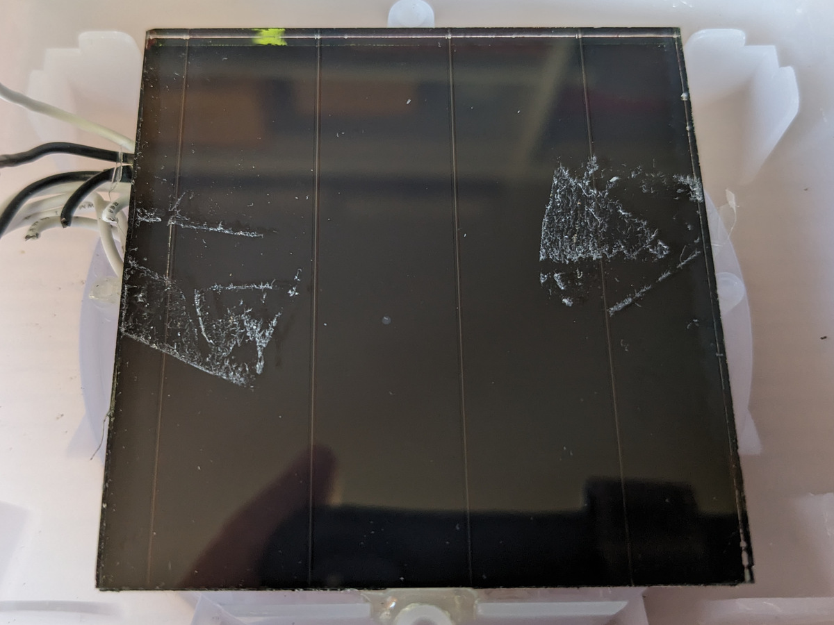

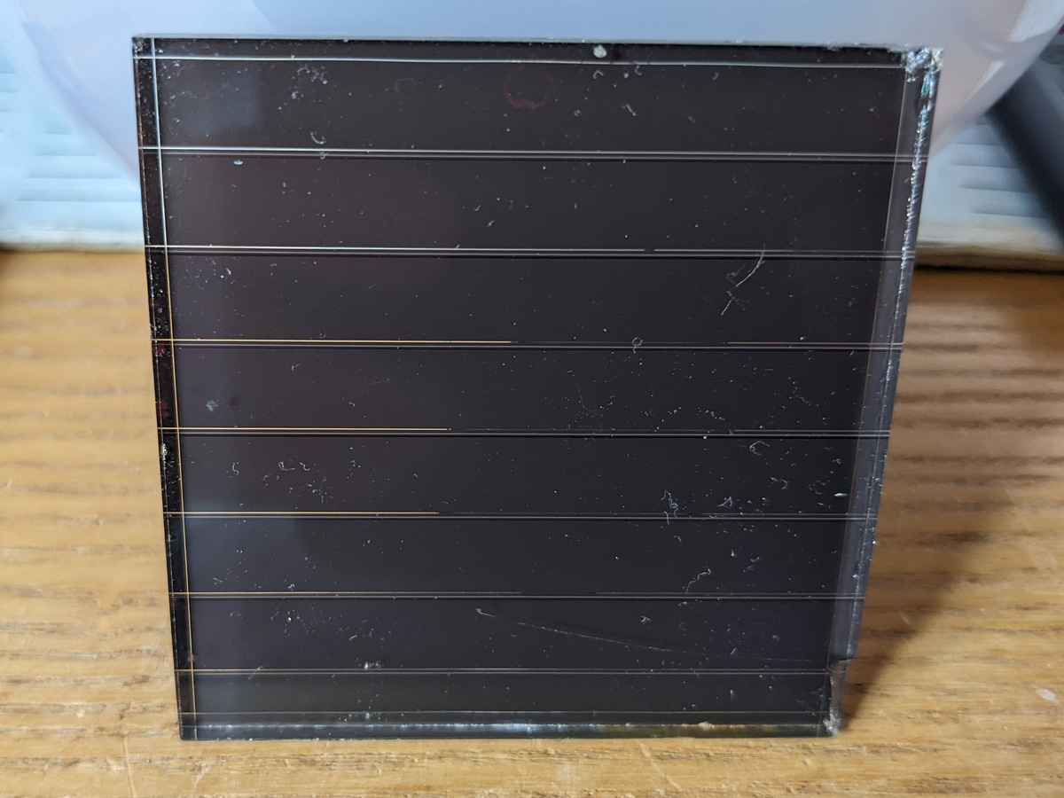

Wie kommt Solarzelle 1 auf 4,75V Leerlaufspannung? Ich hätte anhand der Segment-Anzahl eher auf ca. 2,5-2,8V getippt.
Bei Solarzelle 2 messe ich 5,78V, die für mich auch plausibel sind.

Stapelzelle?
Ok, darauf wäre ich nicht gekommen, aber einleuchtend. Habe gleich mal darüber nachgelesen. Ich wusste gar nicht dass es so was gibt.
Aber in einer Solarkugel, sind die dafür nicht zu teuer? Das Herstellungsjahr der Kugel schätze ich anhand der Schaltung und der Verpackung auf 2012 oder davor. Allerdings ist sie insgesamt sehr hochwertig verarbeitet.
Die Solarzelle misst 62x62mm und liefert bei Mittagssonne ca. 60mA Kurzschlussstrom. Leider bekomme ich die Solarzelle nicht zerstörungsfrei heraus. Die ist mit 2-Komponenten-Kleber verklebt und zwar erdbebensicher auf voller Fläche.
