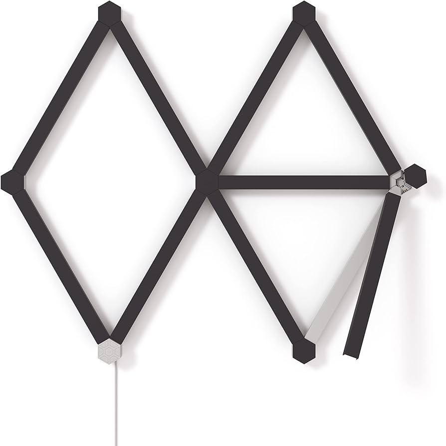

von Lennart (nyzn)
Niklas G. schrieb :
> PS: WLED kann bis zu 10 Ausgänge - wozu noch aufteilen?
Da ich gerne ein Nanoleaf-Lines ähnliche LED Struktur bauen würde und
wenn man 2 Streifen an einen Datenkanal anschließt diese sich sonst
Spiegeln..
Hier noch ein Bild zur Veranschaulichung
von Lennart (nyzn)
Ob S. schrieb:
> Wozu soll das denn gut sein? Warum nicht einfach die 6 LEDs als eine
> Kette verschalten?
Ich möchte eine Nanoleaf-Lines ähnliche LED Struktur und wenn ich an
einem Knoten-Punkt 2 LED Streifen anschließe, diese sich dann spiegeln.
Habe es anfänglich nicht wirklich gut erklärt
