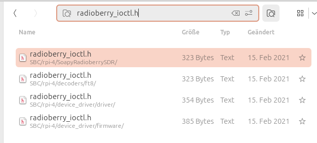

IMMER AN DIESEM PUNKT hängt es! Jetzt hab ich es - glaub ich: Es fehlt "radioberry_ioctl.h "

#7676440
Ralf C. schrieb:
kam ich dann zu Fehler 2, wo ihm die rules fehlten. DA kam ich dann auch nicht mehr weiter. Inzwischen vermute ich, dass die Datei" radioberry_ioctl.h" diese rules enthalten.
Unwahrscheinlich. Das ist eine Headerdatei, die vom C-Compiler verarbeitet wird; Regeln fürs Makefile stehen in so etwas nicht drin.

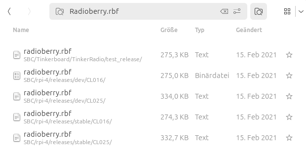

OP #7676457
"Probier' mal -d aus, das sollte weiterhelfen." Was und wo ausprobieren ?
OK, ich geb ja zu, mit make und seinen Optionen kenn ich mich noch nicht wirklich aus. Eigentlich war ich bis vor meinem Unfall so was wie ein "Steckdosen-Amateur" und als CB-Funker zu Funk und Co gekommen.Europaweiter Fernverkehr (Chemie & Schwertransport) Ein völlig übermüdeter Kollege hat mich dann auf nem Parkplatz in Bayern regelrecht abgeschossen. Erst als ich mich wieder gerappelt hatte, hab ich mich mit Raspi und Co als Kopftraining beschäftigt. Hab zwar schon als Jugendlicher mit Elektro(nik) rumgebastelt, nach der Lizenzierung dann mit einer alten IBM-Büchse RTTY gemacht, vorwiegend Wetter uns so... Weil meine Frau als technische Zeichnerin arbeitete , kam ich dann mit LISP in Kontakt, dann Pascal. Danach kam dann viel Photoshop und weitere Grafikbearbeitung, was aber nicht unbedingt mit Programmierung zu tun hatte.
Mhm, mir ist ein Gedanke gekommen, aber dazu brauch ich mal Hilfe . DA ich alles für das Radioberry über meinem Linux-PC runtergeladen hab, ist das dort auch noch alles gebunkert. Wenn ich mit der Textsuche unter Linux bisschen besser wäre, könnte ich ja nach einem File suchen, wo Johan diese Umbenennung und Verschiebung erwähnt. Dazu muss dann wahrscheinlich das gesamte Dir durchsucht werden. Ich weiß soviel, dass man dieser Suche etliche Parameter mitgeben kann, mehr erstmal nicht. Für die Einarbeitung in dieses Thema fehlt mir im Moment einfach die Kraft, will vorrangig das Funktionieren des Radioberry hinbekommen.
OP #7677321
naja, das was ich angesprochen hatte wegen des umbenennen und umkopierens. Außerdem wasr ich mir wegen all der Rückschläg unsicher darüber ob ich nu cl016 oder cl025 benutzen sollte. Hab das als softwarevariante verordnet. Dann wieder alles durchgewühlt, bis ich auf die Idee kam, mal unter die aufgeklebten Kühlkörper zu schauen. Hätte mal besser die Datenblätter genauer inspiziert. Das sind Varianten des Prozessors, ich hab cl025. Wo ich jetzt zumindest das weiß, kann ich ja den 20ten Versuch starten. Ich verstehe immer noch nicht, warum - obwohl ich mich strikt an die von Johan beschriebene Inst-Prozedur gehalten hab - es immer noch daran scheitert, dass diese "Radioberry.ko" nicht erstellt wird.
OP #7677364
JA, das die Radioberry.rbf etlich mal vorhanden ist, ist mir auf dem Raspi auch aufgefallen; ich fand etwa 20 davon. Wer weiß, was bei all den gescheiterten Versuchen so alles an Datenmüll auf dem Raspi entstanden ist, deshalb überlege ich, ob ich den noch mal neu aufsetze. Außerdem werd ich diese unhandliche "geary" deaktivieren, das knallt dir den halben Screen voll und bringt nur 10%Info. Bin von meinem LinuxMint Cinnamon den Filemanager und Nano als Editor gewohnt.
